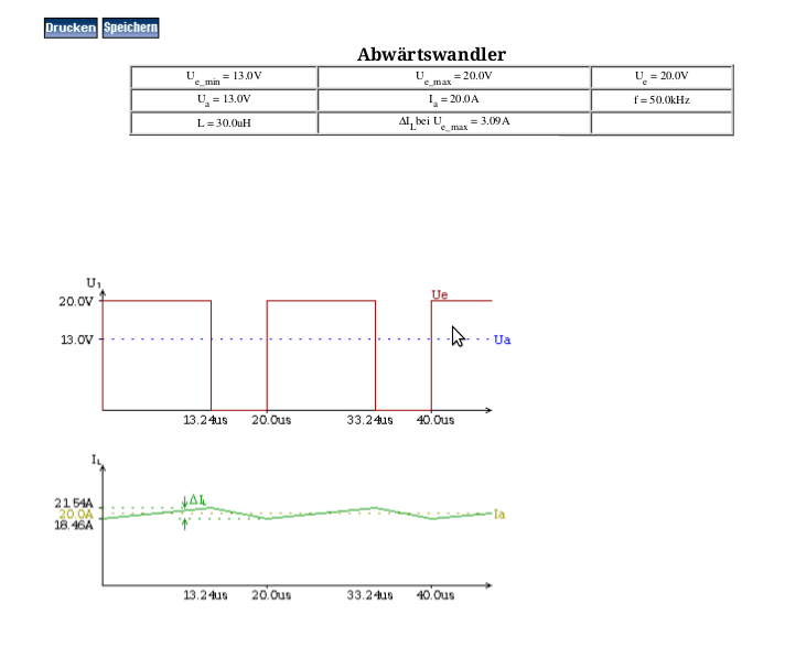

von Michael S. (michatroniker)
nein, ich steuere das selbst mit einem Atxmega an. Das wird ein etwas
größeres Projekt mit mehreren parallelen Ladereglern.
Das ganze zu simulieren, dazu fehlt mir die Software, das Wissen wie man
die bedient und ehrlich gesagt gerade auch die Lust, ich probiers lieber
aus;)
Was ich aber gerade gefunden hab ist folgendes:
http://schmidt-walter.eit.h-da.de/smps/abw_smps.html
Damit hab ichs simuliert, es stimmt schon, eine 30µH Spule wäre deutlich
besser. mal schaun wo ich die herbekomm. Notfalls muss ichs wirklich
selbst wickeln ;)

von Bernd K. (bmk)
Michael S. schrieb:
> Ich hab grade mal nach einer größeren Spule gesucht, das wird echt
> gleich ziemlich teuer, auch die Kerne zum selberwickeln. könnte man die
> Frequenz auch auf 100kHz setzen um an der Drossel sparen zu können oder
> empfiehlt sich das wegen EMV nicht? steigen die Verluste in den Mosfets
> durch eine so hohe Frequenz stark an?
Hier mal ein Vorschlag für eine preisgünstige Lösung bei 50kHz und 20A:
http://www.spulen.com/shop/product_info.php?products_id=933
Dieser Kern bewickelt mit 27 Wdg 2mm CuL bringt im Leerlauf 66µH und
bei 20A noch 30µH. Berechnet mit dem Design-Tool von micrometals.com
Recht erfreulich auch die Verluste, die dank eines Rdc von 6mOhm nur
bei 2,6W @20A zu erwarten sind. Die Kernverluste bei 50kHz sind hingegen
zu vernachlässigen.
Ein wenig handwerkliches Geschick ist natürlich angesagt, wenn man
ca. 1,1 Meter Kupferlackdraht 2mm um den Ringkern wickelt.
