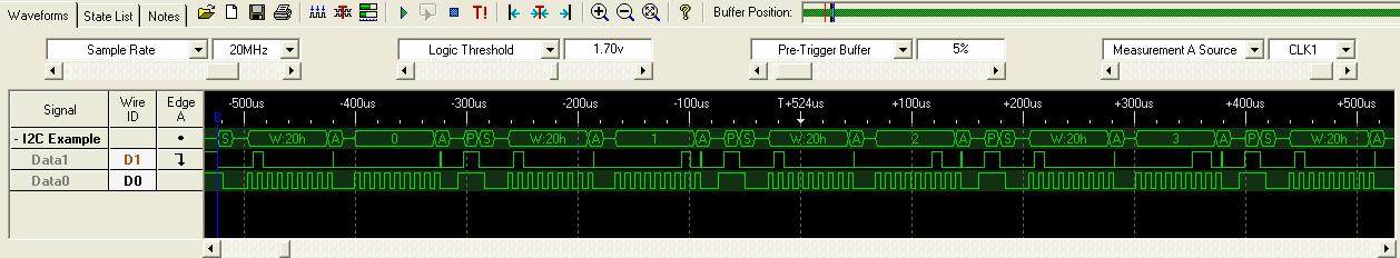

Hallo Horst,
um zu klären, ob womöglich doch noch irgendwo ein Denkfehler steckt,
habe ich eine Schleife getestet:
for(i =0; i<5;i++)
   twi_buffer[0] = 0x40;
   twi_buffer[1] = i;
   TWI_MA_Write( twi_buffer, 2);
while(1);
Das Signal/die Kommunikation kann man im Screedump nachvollziehen.
Was meinst Du dazu ?

von Horst H. (horha)
ich beziehe mich auf meinen nonsens von oben.
Ich hatte im Text meine (falsche) Sichtweise erklaert.
Ich dachte, twi_buffer waere identisch mit TWI_MA_Buf, um Speicherplatz
zu sparen.
Dem ist aber zum Glueck nicht so.
