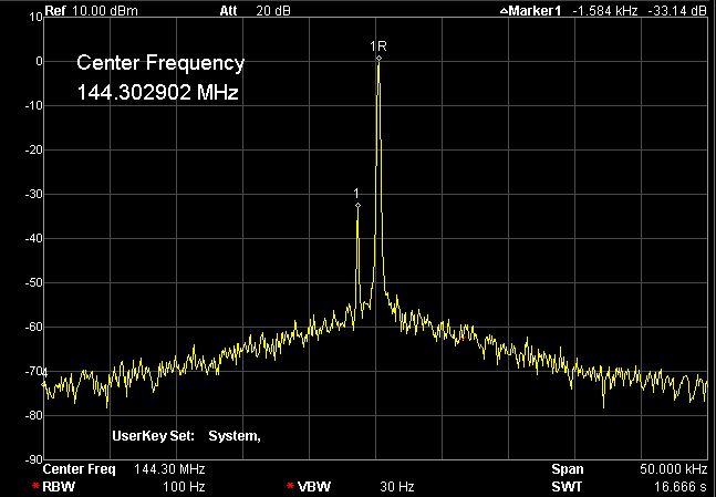

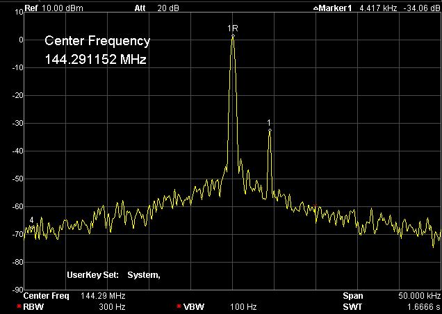

Zurück zu den Bugs: Bitte mal ein 144,295MHz Signal einspeisen und bei 144,30X das Phantom suchen. Das gleiche geht mit einem 144,3XX Signal, nur da muss das Phantom unterhalb (<144,3MHz) gesucht werden. Beide Effekte erzeugen bei der Softwareversion xxxx1.050 Phantome (oder Spuris) von -30dBc bis zur Rauschgrenze, abhängig vom Abstand. juri

>Tritt dieser Effekt auch bei anderen Frequenzen auf, unerhalb von 20MHz?
Habe ich nicht mehr getestet, es liegt aber nahe dass z.B. 20,0MHz noch
mal bei 268,6MHz auftauchen.
juri.

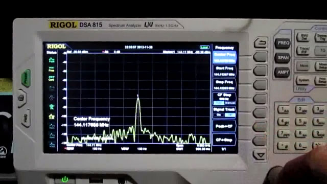

Hallo, juri schrieb: > Zurück zu den Bugs: > Bitte mal ein 144,295MHz Signal einspeisen und bei 144,30X das Phantom > suchen. Das gleiche geht mit einem 144,3XX Signal, nur da muss das > Phantom unterhalb (<144,3MHz) gesucht werden. Beide Effekte erzeugen bei > der Softwareversion xxxx1.050 Phantome (oder Spuris) von -30dBc bis zur > Rauschgrenze, abhängig vom Abstand. > juri es gibt auf YouTube ein Video von Randy (N2CUA): RIGOL DSA-815 Spectrum Analyzer - Interesting anomaly? http://www.youtube.com/watch?v=Z82fcMGdSZY Wenn ich das richtig verstehe, hat er eine Antenne am DSA angesteckt, und meint auf 144,1176 MHz ein Signal zu empfangen, welches der DSA selbst erzeugt. Ab Minute 05:25 hört man das Signal dann auch per Funkgerät. Die Frequenz ist ja fast gleich wie bei juri!? Peter
Hallo, in einem anderen Video von Randy (N2CUA) DSA-815 Spectrum Analyzer - Manual adjustment of Sweep Speed - UNCAL mode http://www.youtube.com/watch?v=VouVnAmYRN4 wird ein 144,2 MHz Signal gezeigt, da sieht man keine Phantome. Nur zur Info, ich kann es nicht selbst testen. Peter

@ Peter Das Phantom von 144,20 MHz taucht bei etwa 144,4x MHz auf. Ich habe die Kiste zurückgegeben und die Antwort war: "..ja es haben alle.." (die auf Lager waren). .... juri
