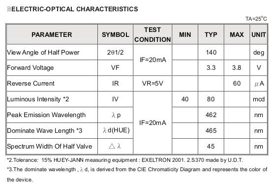

Hi zusammen,
ich habe grad eine blaue 0805 LED vor mir liegen, die ich mit auf einen
PIC32 DIP-Adapter packen möchte.
Jetzt hat diese LED eine Vorwärtsspannung von 3.3V, genau wie der PIC.
Was wird in solchen Fällen gemacht, bzw, wie kann ich zuverlässig den
Strom auf 20mA begrenzen?
Viele Grüße
Frank
Im Datenblatt steht sogar nur typical 3,3V, maximum 3,8V. Sprich: je
nach Exemplarstreuung, Temperatur und Mondphase leutet sie gar nicht,
dunkel oder hell.
Für solche Fälle gibt es spezielle Treiberbausteine mit integrierter
Ladungspumpe. Wir setzen z.B. den vierkanaligen CAT3604 ein. Es gibt
aber auch einkanalige Treiber, usw.

von MaWin (Gast)
Nö. Sie braucht vielleicht auch 3.8V damit 20mA fliessen
(steht im Datenblatt, solltest du mal lesen)
oder die fliessen schon bei 2.8V oder sogar 1.5V (es gibt
ja keine MIN-Angabe), würde also direkt an 3.3V kaputt gehen.
> zuverlässig den Strom auf 20mA begrenzen?
Man stellt zunächstmal fest, daß man sich eine ganz blöde
Kombination ausgesucht hat. 5V am PIC wären einfacher,
oder grüne 2.1V LEDs.
Dann stellt man fest, daß man eine höhere Spannung braucht
als vorhanden, also man die Spannung hochtransformieren muß.
Dazu bieten sich Schaltregler an, einfach mit dem PR4401
insbesondere wenn es nur um 1 LED geht, billig mit dem
MC34063 insbesonder wenn man viele LEDs hat.
Und dann beisst man für eine ordentliche Schaltung in den
sauren Apfel und treibt eben den nötigen Aufwand.
Man könnte auch eine LED aussuchen, die tatsächlich mit 3.2V
auskommt und die 5 Ohm davorschlalten und damit leben, daß die
Helligkeit je nach Umgebungstemperatur und tatsächlicher 3.3V
Spannung stark schwankt, zwischen Schummerlicht und Überschreitung
der Datenblattgrenzwerte. Ein Austaisch der (kaputten) LED wird
dann erschwert, weil man ja wieder eine ausgemessen psssende
finden muß.

> Wie würde es denn aussehen wenn 1 Ohm Widerstand vorschalte?
Die Frage kannst du mit dem ohmschen Gesetz beantworten. Bei den maximal
erlaubten 20mA fallen am 1 Ohm Widerstand 20mV ab.
Wenn du sicherstellen kannst, dass die Fluss-Spannung der LED maximal
20mV unterhalb der Ausgangsspannung des Mikrocontrollers liegt, dann
geht die Rechnung auf.
In der Praxis ist das unmöglich. Alleine schon die Material-Streuungen
der LED und des Spannungsreglers sind um ein vielfaches höher.
Außerdem sind der Innenwiderstand der LED und der Ausgangswiderstand des
Mikrocontrollers um ein vielfaches höher als 1 Ohm. Also machen 1 Ohm
mehr oder weniger keinen nennenswerten Unterschied.
Wenn du den Thread verstanden hättest, wäre Dir klar, dass die blaue LED
unter Umständen bei 3,3V noch gar keinen Strom fließen lässt also auch
gar nicht leuchtet.
Mit viel Mut zur Lücke kannst du deine LED ausmessen. Die Chancen stehen
gut, dass sie bei 3,3V leuchtet. Den nötigen Vorwiderstand wirst du
experimentell ermitteln müssen.
Allerdings solltest du nicht davon ausgehen, dass dieses Konstrukt
nachbau-sicher und reparatur-freundlich sei. Andere LEDs haben andere
Eigenschaften.
Langer Rede kurzer Sinn: Ich habe neuloch 16 blaue LEDs mit 10 Ohm
Vorwiderstand an einen STM32 Mikrocontroller gehangen. Sie leuchten zum
Glück alle in etwa gleich hell. Die 10 Ohm sind genau genommen nur
Angstwiderstände, für den Fall dass sich die Spannungsverhältnisse im
Sommer bei höherer Umgebungstemperatur verschieben. Momentan hätte es
auch ganz ohne Widerstand funktioniert.
Aber ich kann diese Schaltung so niemandem weiter empfehlen, denn dazu
bräuchte derjenige schon exakt die gleichen LEDs. Das ist aber recht
unwahrscheinlich. Ich weiß ja selber nicht einmal, welcher Typ das ist.
Meine LEDs habe ich von einem Reststück einer billigen Lichterkette
abgelötet.

Es kommt eben auf die LED (Flußspannung) an, da gibt es keinen
allgemeingültigen Vorwiderstand. Dafür findet man, notfalls durch
Ausprobiern, LEDs aller Farben mit ausreichend niedriger Zündspannung um
auch solch schlechte Schaltungen noch zum Blinken zu bringen.
Gibt keinen Sinn.
Erstmal probierst Du aus, welchen Strom Du wirklich willst: Blau 3mm als
Kontrollampe geht bei mir um ein halbes Milliampere, mehr blendet
heftig.
Dann nimmst Du mal die tatsächliche Flußspannung auf, bei geringem Strom
habe ich schon 2,4 Volt gesehen.
Wenn Du beide Werte kennst, rechnest' den Vorwiderstand.
