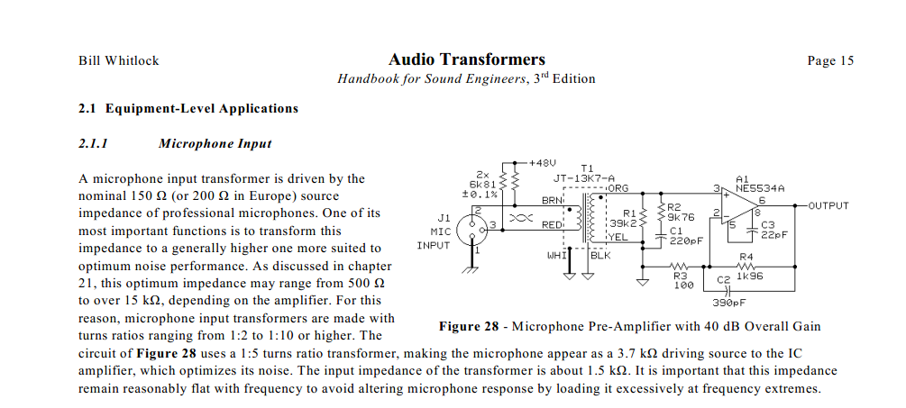

Ein 60R Mikro braucht cirka 600R Last. Durch das
Impedanz-Übertragungsverhältnis von 1:100 solltest du also am Ausgang
des Übertragers einen Widerstand von rund 56k vorsehen. Rauschmäßig wird
die 60R Quellimpedanz auf rund 6k hochtransformiert. Als OPamp lohnt
sich also ein NE5534A.

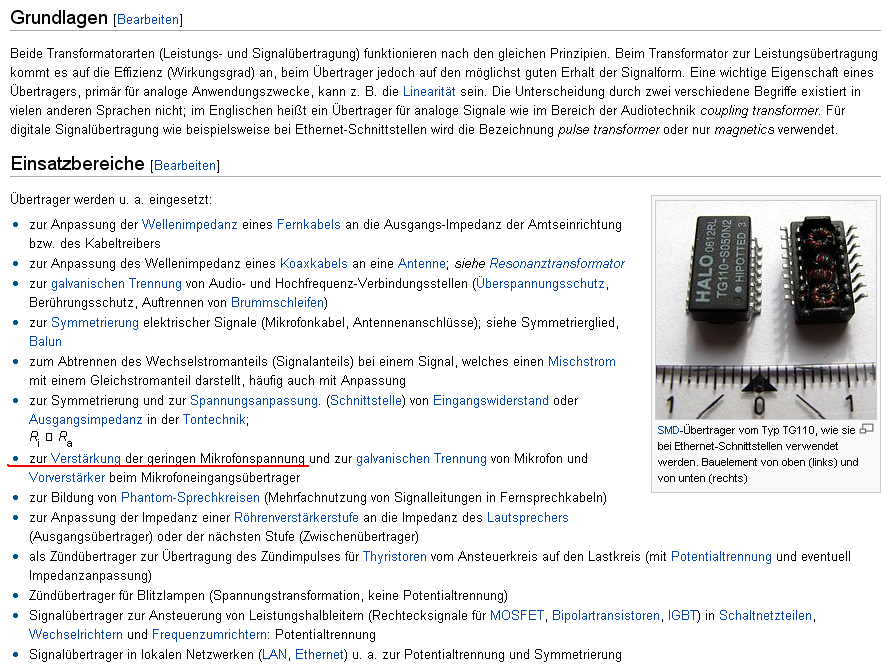

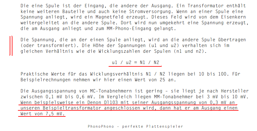

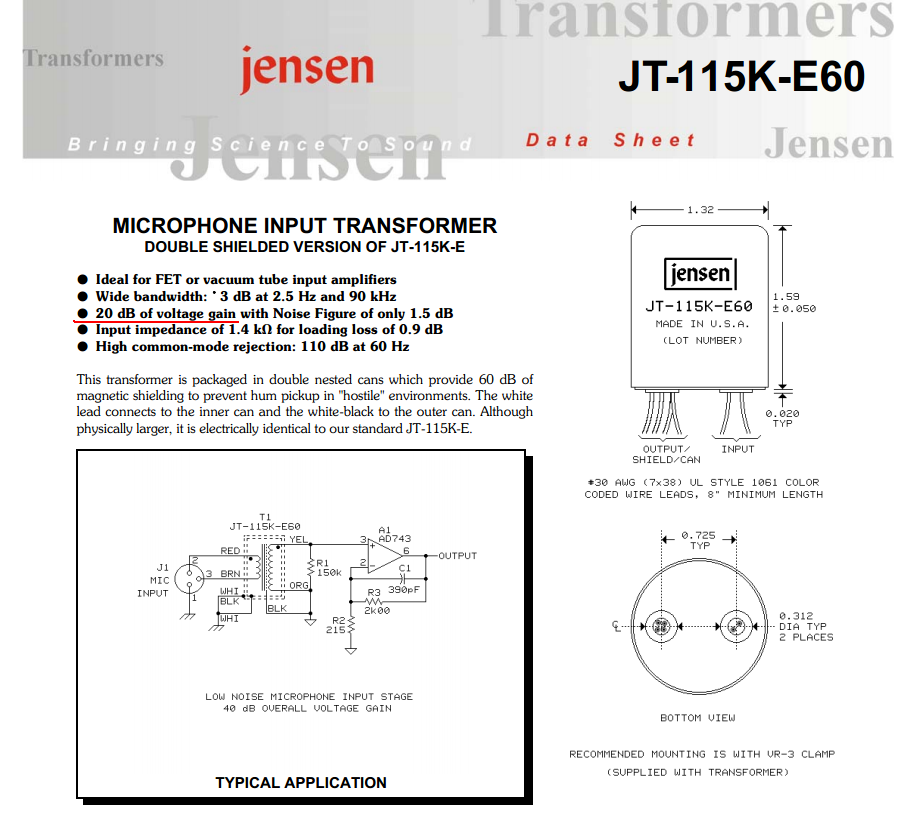

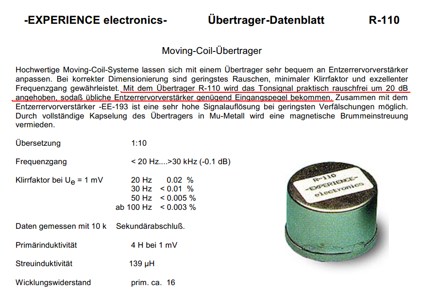

von Mikri (Gast)
>Wenn er eine Spannungsverstärkung machen würde könnten wir uns den
>ganzen Quatsch mit Transistoren sparen.
Also, daß du nicht weißt, daß ein Übertrager zum Spannungsversärken
eingesetzt werden kann, schockiert mich schon ein wenig! Und mit
"Brotvermehrung" oder "Perpetuum Mobile" hat das nun garnichts zu tun.

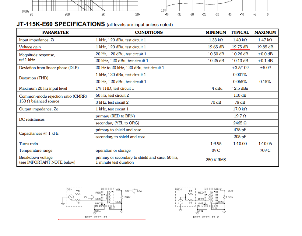

Hier sind ein paar interessante Links zu dem Thema:
http://www.jensen-transformers.com/an/Audio%20Transformers%20Chapter.pdf
http://www.phonophono.de/pdf/step_up_transformator.pdf
http://de.wikipedia.org/wiki/%C3%9Cbertrager
http://www.experience-electronics.de/deutsch/Datenblaetter/DB-R110.pdf
http://www.shure.de/produkte/zubehoer/a95u

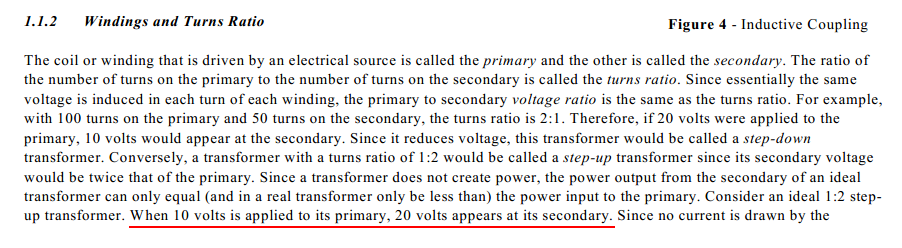

Im Anhang ist eine Schaltung zu sehen, die einen 1:5 Übertrager
verwendet. Der OPamp verstärkt nochmals um den Faktor 20,6. Das ergibt
eine Gesamtverstärkung von Faktor 103, entsprechend 40dB.

von Mikri (Gast)
>Du willst es einfach nicht begreifen, ein passives Bauteil wie es ein
>Trafo nun mal ist kann niemals verstaerken. Das ist eine reine
>Spannungsanpassung.
Ich spreche nicht von "Verstärken", sondern "Spannungsverstärken"! Und
jeder Übertrager mit rinrm Wicklungsverhältnis 1:n mit n>1 kann
Spannungsverstärken.
Da du offenbar zu faul warst, meine Links durchzulesen, habe ich die
entscheidenden Passagen unterstrichen.
>Ich habe nur gehofft, dass man mit einem Übertrager mein Mikrofon Signal
>etwas Verstärken kann, ohne einen OP Verstärker.
Kann man ja auch, es müssen eben nur die Impedanzen stimmen. Schließe an
die Sekundärseite einen 56k Lastwiderstand und messe mit einem Oszi die
Ausgangsspannung und du wirst feststellen, daß der Übertrager die
Signalspannung kräftig verstärkt.
>"Versärken" kann ein Trafo vielleicht.
>Verstärken sicher nicht!
Ja, das war witzig. Ich rede von der "Spannungsverstärkung" eines
Übertragers.

von Mikri (Gast)
>Der Fachbegriff dafuer heist "Transformieren"
>Du must dich an die allgemeinen Begriffe halten.
Das Transformieren bewirkt eine Vergrößerung der Signalspannung, eine
Anhebung des Signalpegels, also eine Spannungsverstärkung. Daran ist
überhaupt nichts falsch.
von Helmut L. (helmi1)

von Mikri (Gast)
>In einer Prüfung würdest Du mit einer solchen Äusserung eindeutig
>durchfallen. Gerade gegenüber Neulingen, wie es Andreas ja wohl ist,
>sollte man gleich die richtigen Fachwörter benutzen, damit sich da
>keine Irrtümer einschleichen.
Jeder, der in seiner Praxis mit Mikrofon-Übertragern zu tun hat, spricht
von deren Spannungsverstärkung. Diese Angabe findest du auch bei den
Herstellern selbst, wie du hier sehen kannst:
von Mikri (Gast)
Diese Aussage der Firma Shure ist schlichtweg falsch. Dieses Prospekt
hat wahrscheinlich ein Elektrotechnischer Laie geschrieben.
von Mikri (Gast)

von Mikri (Gast)
Sogar JENSEN selbst
http://www.jensen-transformers.com/apps_sc.html
spricht in seinen Datenblättern von "Spannungsverstärkung":
http://www.jensen-transformers.com/datashts/115ke60.pdf

von Mikri (Gast)
>Es interessiert hier Niemand. Angaben von irgendwelchen Werbefuzzys
>haben keine Relevanz.
Das ist ein Datenblatt von JENSEN. Lies es doch einfach mal ganz durch.
Wer ist Jensen? Haben die einen neue Art Trafo erfunden oder was.
Zeig mir bitte in einem Wissenschaftlichen Standardwerk wo drin steht
das ein Trafo verstaerkt?

von Mikri (Gast)
>Also muß man Leistungsanpassung machen, denn in deren Nähe ist auch das
>Rauschoptimum zu finden!
Bei der Verwendung eines Übertragers geht es auch darum, dem OPamp eine
Quellimpedanz anzubieten, in dem er rauschoptimal arbeitet.
Nehmen wir einmal den 1:10 Übertrager aus dem Anhang. Dann sehen wir
eine Quellimpedanz von 150R und eine Lastimpedanz von 150k. Das Mikro
sieht dabei eine tranformierte Lastimpedanz von 1k5, was 10 mal größer
ist als seine Quellimpedanz. Das Mikro wird also spannungsangepaßt
betrieben, wofür die meisten Mikrofonübertrager auch gebaut sind.
Der nachfolgende Verstärker sieht nun eine transformierte Quellimpedanz
von 15k. Das ist für einen bipolaren OPamp schon fast ein wenig viel.
Deswegen empfiehlt der Hersteller den Übertrager ja auch für einen
FET-Amp.
Anders sieht es bei einem 1:4 Übertrager mit 150R Quellimpedanz und 24k
Lastimpedanz aus. Hier ist die transformierte Lastimpedanz wieder 1k5,
aber die transformierte Quellimpedanz für den OPamp 2k4. Sieht man ins
Datenblatt des NE5534 erkennt man, daß er mit dieser Quellimpedanz an
seinem Rauschoptimum arbeitet und eine sehr rauscharme Verstärkung
möglich ist.
>Das selbst ein renommierter Hersteller solcher Trafos fehlleitende
>Begriffe benutzt, ist schlicht der Tatsache geschuldet, daß die meisten
>Audisten wenig Sachkenntnis haben und mehr dem folgen was trendy ist und
>schwarz.
Der Grund dafür ist wohl, daß sich der Übertrager einfach mit dieser
Spannungsverstärkung "bemerkbar macht" und der Schaltungsentwickler
diese zusätzliche Signalverstärkung bei der Auslegung der Schaltung
berücksichtigen muß.
>Der Überhang "Spannungen" als wichtiger zu empfinden, stammt aus der
>Zeit der ersten Batterien.
Daß ein Mikrofon-Übertrager mit Spannungsanpassung arbeitet, dürfte
wieder mit dem Frequenzgang und dem Klirrfaktor zusammenhängen: Steigt
die Quellimpedanz, verschlechtern sich Frequenzgang und Klirrfaktor
dramatisch.
Der legendäre Dr. Götz Korinth hat übrigens schon vor langer Zeit in
diesem Artikel gezeigt, daß es besonders rauscharm geht, wenn man einen
Übertrager mit besonders hohem Übersetzungsverhältnis verwendet:
http://studerblog.files.wordpress.com/2009/02/gcorinth-aufsatz_vdt_98.pdf
Allerdings leidet dann oft der Frequenzgang. 1:4 Übertrager sind deshalb
ein guter Kompromiß.

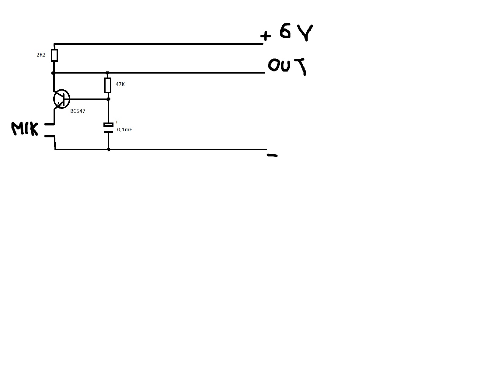

von Andreas B. (s-t-r-e-l-o-k)
Würde mir diese Transistor Schaltung helfen?
Nein , die hat fast keine Verstaerkung.
Basisschaltung nimmt man fuer HF.
Der Kollektorwiderstand mit 2.2 Ohm laesst dort fast kein Signal
entstehen.
                 +6V
                 3K
           --22K- +-- Aus
          |       C
-4.7u-2K2-+-----B     BC547C
          |       E
         6K8      |
          |      GND
         GND
Das sollte funktionieren.
Danke Helmut
Ich habe es auf meine weise gezeichnet...passt das so?
Und noch ne Frage, muss ich davor den Übertrager schalten?
Oder kann man das dynamische Mikrofon direkt an die Transeschaltung
anklemmen.
Mikri
Ja die Spannungsversorgung von 6 Volt ist vorhanden, aber nicht immer.
Die BV Analge liefert diese Spannung.
Wenn ich jetzt aber an ein Handfunkgerät ran gehe, steht mir keine
Stromversorgung zu verfügung.
Das Headset muss aber in beiden fällen funktionieren.
