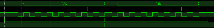

von Uwe (Gast)
ich habe jetzt noch einmal mit den Einstellungen des SPI gespielt.
Ich habe einmal die Edge Einstellung geändert, das ändert aber leider
nichts an meinem Ergebnis. Ich habe mal einen Screenshot vom SPI Signal
angehängt.
Das ist mit den folgenden Einsellungen entstanden:
SPCR = (1<<SPE)|(1<<MSTR)|(1<<SPR0)|(1<<SPR1); // f_clkio/128 bei 16MHz
Software SPI werde ich dann wohl mal als nächstes probieren. Mal sehen,
ob es damit geht.
Vielen Dank!
Uwe

von Matthias (Gast)
Uwe schrieb:
> Ich habe mal einen Screenshot vom SPI Signal angehängt.
Verglichen mit dem Datenblatt (Figure 14. Serial Interface Timing
Diagram)
ist dein Clock genau invertiert.
http://www.analog.com/static/imported-files/Data_Sheets/ADT7301.pdf

von Matthias (Gast)
Michael schrieb:
> Bin gard nur mit dem iPad unterwegs aber mir scheint, dass mit dem Clock
> alles ok ist, ne Invertierung seh ich grad nicht, liegt aber vielleicht
> auch am Gerät.
In dem Datenblatt liegt SCLK im Ruhezustand auf high, dann geht /CS auf
low, dann folgt die Übertragung, SCLK geht wieder auf high und
anschließen /CS auf high. Bei dir ist mindestens der Clock im Ruhzustand
auf low.

Das habe ich nun mit
SPCR = (1<<SPE)|(1<<MSTR)|(1<<SPR1)|(1<<SPR0)|(1<<CPOL);
geändert. Die Clock leigt nun im Ruhezustand uaf High. Während dem
Empfang sende ich zwei mal 0x00. Somit liegt der Pin 2 des Sensors auf
Low und er dürfte nicht in den Ruhezustand kommen.
eProfi schrieb:
> Mit den 2 Bits CPOL und CPHA gibt es ja 4 Möglichkeiten (die schon
> manchen Entwickler zum Verzweifeln brachten)
Das kenne ich ;)
Im Anhang mal ein neue Screenshot mit den Einsellungen von oben. Signale
von unten nach oben: MOSI, CS, CLOCK, MISO
Vielen Dank!
Uwe

ich habe den Fehler wohl gefunden. Die Sensoren sind in Ordnung. Ich
habe eine Platine mit dem Controller drauf undeine andere mit dem
Sensor. Dazwischen ein Kabel. 25-30cm lang. Mit dem langen kabel kommt
nur Mist raus.. Kürze ich das Kabel auf 5cm funktioniert alles
wunderbar. Also liegt es wohl an den langen Kabeln. Da muss ich mir nun
mal etwas einfallen lassen.
Uwe
