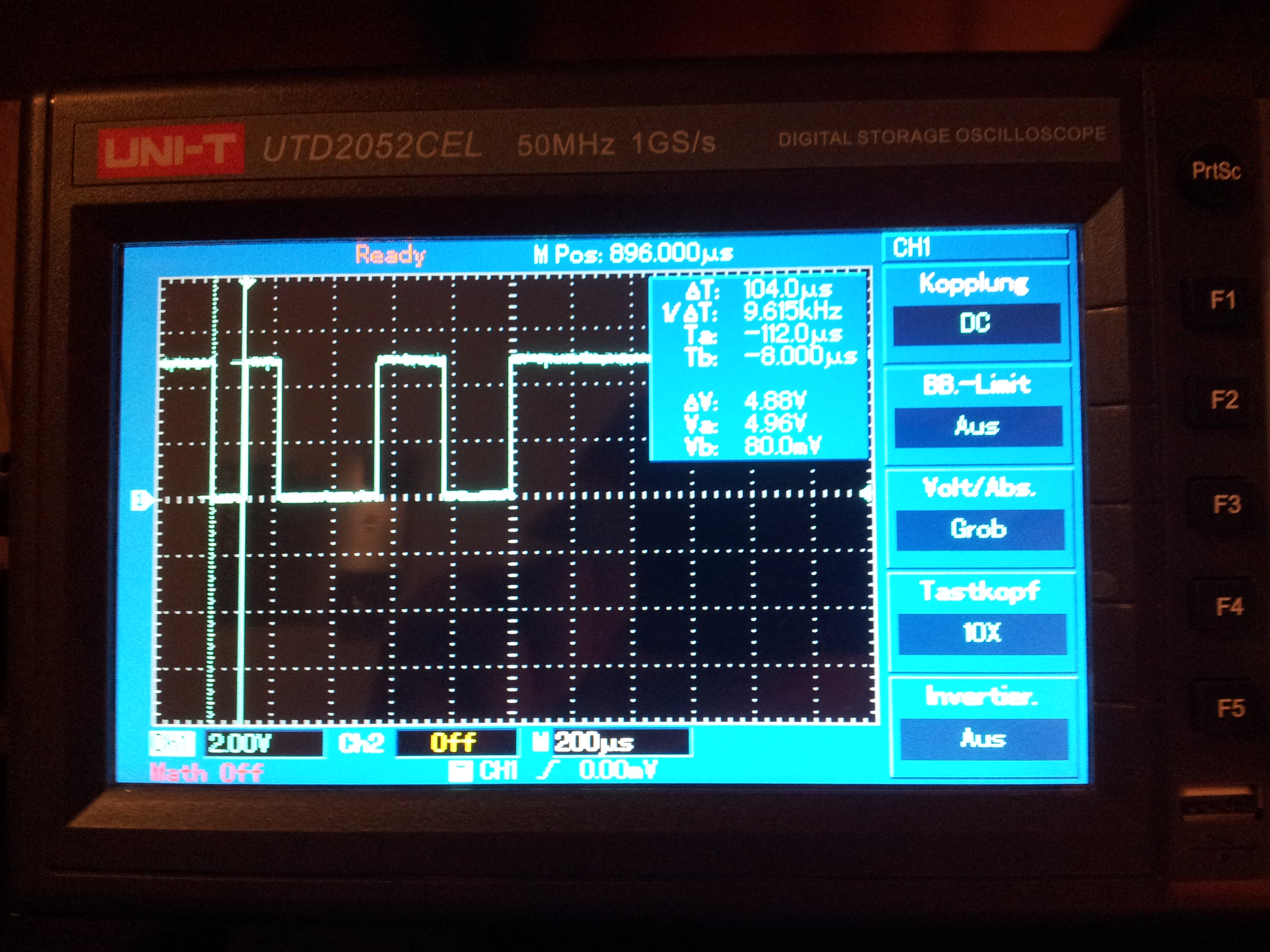

ich möchte über die UART-Schnittstelle des ATMega8 Daten über einen
TTL/RS232 Pegelwandler an meinen PC Senden.
Das MC Programm ist fertig und die Daten empfange ich mit einem rxtx
Java Programm. Die Daten Verlassen den TX Ausgang des MC korrekt siehe
Scopebild. Der Wandler ist ein einfacher für 8€ von ebay. Wenn ich nun
die Daten von mit meinem Java Programm empfange kommt statt dem ASCII
Zeichen 1 ein q an und zwischendurch auch mal eine 1 (aber eher selten).
Ich habe es jetzt bereits mit zwei verschiedenen Wandlern versuch bei
beiden kommt es zum selben Ergebniss. Wo ist mein Fehler?

Der MC sendet das Signal perfekt. Scopebild vom TX Ausgang des Mega8
liegt im Anhang. Die Einstellungen habe ich Überprüft es sind Startbit
die 8Datenbits und die 2 Stoppbits zu sehen.

von Floh (Gast)
aspire schrieb:
> #define FOSC 1000000// Clock Speed
interner RC-Taktgenerator?
von aspire (Gast)
ja ich nutze den internen Tacktgenerator mit 1MHz

von spess53 (Gast)
Hi
Vergiss es. Mit 1MHz hast du bei 9600Bd schon einen Fehler von 7%. Dazu
kommt noch die Ungenauigkeit des Oszillators.

von Ralf G. (ralg)
aspire schrieb:
> mit welcher baudrate kann ich denn noch arbeiten?
Falsche Frage!
Richtig: Brauch ich unbedingt einen Quarz?
Ja! Und zwar einen mit 'krummer' Frequenz, auf die Übertragung
abgestimmt.
Bei 1MHz gehen z.B. 300, 1200, 2400, 4800 mit unter 1% Genauigkeit.
(9600 ergibt einen Fehler von 7%)
Wenn ich das Datenblatt richtig interpretiere, geht der interne
Oszillator bei 1MHz mit bis zu 3% Abweichung......
Bei <=4800Bd liegt der Fehler bei 0,2%. Aber wie schon mehrmals gesagt
ist der interne RC-Oszillator für eine stabile Verbindung ungeeignet.
