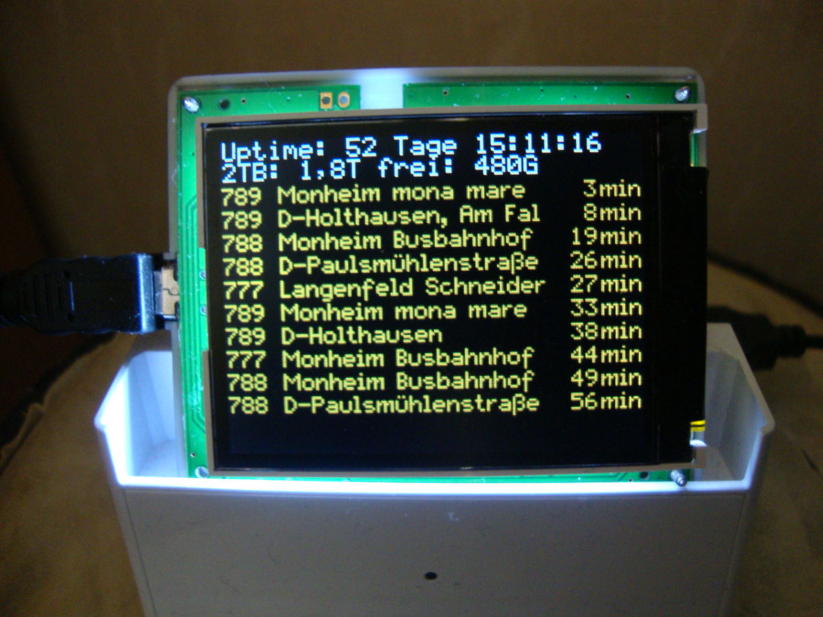

Warum nicht gleich ein buntes Display wie sowas hier? http://tech.section5.ch/news/?p=77 Die Links zum Source findet man da ebenfalls. Habe das Pearl Display mit lcd4linux an meiner Dockstar..es gibt scheints auch einen experimentellen VNC-Treiber, hab ich aber noch nicht getestet.

Die Displays sind bei Pearl leider ausverkauft, bei mir läuft auch eines an der Dockstar und zeigt - Bild relatiert - einen Abfahrtsmonitor für den ÖPNV, sowie denn Füllstatus der externen Festplatte. Gibt es da eine andere preiswerte Quelle?
