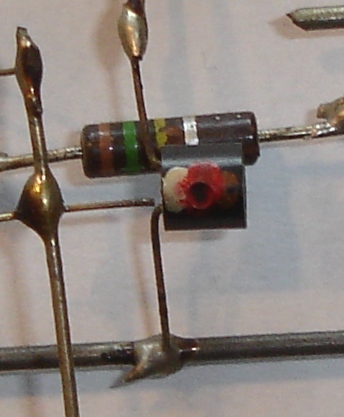

ich versuche gerade ein elektronische Schaltung zu reparieren. In der
Schaltung sind Bauteil, die aussehen wie Transistoren. Die Bauteile
haben jedoch keine Bezeichnung in Bauchstaben oder Zahlen. Sie sind
farblich codiert.
Leider habe ich sowas noch nicht gesehen.
Ich frage mich sind das wirklich Transistoren?
Wenn ja, welcher Typ?
Oder sind das nur Dioden?
Gruß Klaus
von Floh (Gast)
Bild?
von Klaus K. (keili)
So hier ein Bild von dem Bauteil.
Und noch ein Bild
Schon mal Dank an euch.
Gruß Klaus

von Helmut S. (helmuts)
Lang ist es her, aber ich kann mich auch noch an solche bunten
Transistoren erinnern.
Google findet zumindest noch etwas mit "color code transistor".
http://www.rfparts.com/transistors_info.html
Dabei geht es um Gruppen für die Stromverstärkung.
Allerdings ist es fraglich ob sich alle Hersteller auf einen Farb-Code
geeinigt haben.

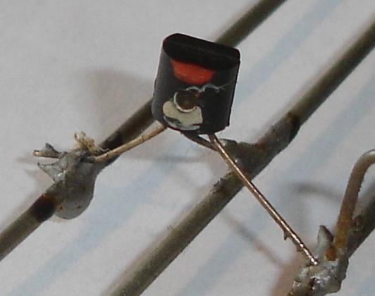

von J. L. (lindenbaum)
Scheinbar haben die Russen ihre Transistoren früher auch farblich
codiert:
https://www.youtube.com/watch?v=vngBjc4Zw9E

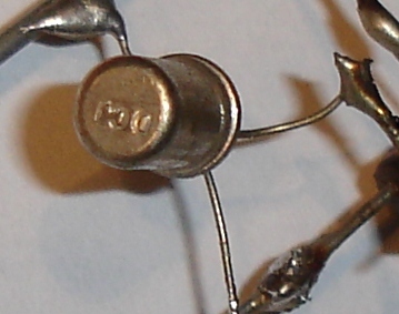

Hallo, einen habe ich noch.
Kennt jemand von euch dieses Bauteil, diesen Transistor.
Danke für die bisherigen Meldungen.
Gruß Klaus

von Bernhard R. (barnyhh)
Vor dem Bau des ZX80 hat Fa. Sinclair Verstärker-Baugruppen für Bastler
produziert. Die in diesen Baugruppen verwendeten Transistoren sahen
ähnlich aus wie diejenigen auf den Bildchen des TO. Nach ca. 40 Jahren
erinnere ich mich natürlich nicht mehr an Details. Es handelte sich
jedenfalls um simple Si npn bzw. pnp Transistoren (je nach Farbe),
ersetzbar durch die üblichen BC... Typen.
Die TUNs und TUPs (Elektor) waren von manchen Händlern ähnlich markiert
(z.T. auch durch die Farbe des gesamten Gehäuses: schwarz = npn, grün =
pnp).
Bernhard
von Jens G. (jensig)
Was ist denn vorn auf den T's drauf. Die Farbkleckse sind doch nur
hintendrauf, wenn ich es richtig sehe (scheinen für mich keine
offiziellen Farbcodes zu sein, sondern irgendwelche Ausmeßtypen, die mit
diesen Klecksen codiert wurden). Selbst die russischen T's mit Farbcode
waren ordentlich auf der Vorderseite "bepunktet".
von Aandi (Gast)
Nun ja, da sieht eher wie eine Kennzeichnung aus die der Erbauer der
Schaltung aus irgendwelchen Gründen verwendet hat.
Eventuell würden mehr Infos das Dunkel erhellen können, so ist es fast
schon eine Frechheit zu fragen.

von Michael_ (Gast)
Russentechnik ist es nicht. Die westlichen Metallschichtwiderstände
passen nicht dazu.
Interessant wäre die Vorderseite der Bauelemente.
Oder mal auslöten und messen.

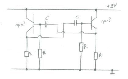

Hallo, nochmals vielen Dank für eure Unterstützung.
Ich habe die ein Teil der Schaltung mal auf Papier gebracht.
Es handelt sich sicher um eine Kippschaltung.
Ich kenne diese Schaltung allerding in etwas anderer Art (wo
NPN-Transistoren gegen Masse durchschalten.
Meine eigentliche Frage.
Sind die in dem Aufbau verwendeten Transistoren NPN pder PNP?
Es sollten NPN sein.
Gruß Klaus
von Aandi (Gast)
Ich meine so wie das gezeichnet ist, sind das PNP.
In der Anfangszeit der Transistoren wurden viele Schaltungen mit PNP
Transistoren aufgebaut.
von Appaloosa (Gast)
Sind PNP, da der Basisvorwiderstand gegen Masse ist.

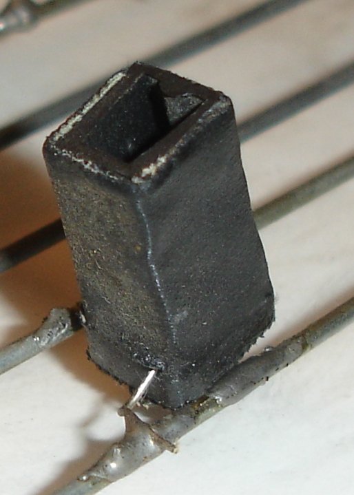

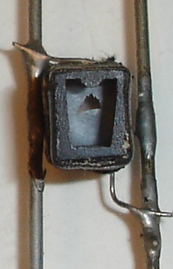

Hallo, herzlichen Dank für die Unterstützung.
In der Zwischenzeit rennt zumindest die Schaltung wieder teilweise.
Aber eine Frage habe ich noch zu einem Bauteil.
Kennt jemand das folgende Bauteil?
Gruß und Dank
Klaus

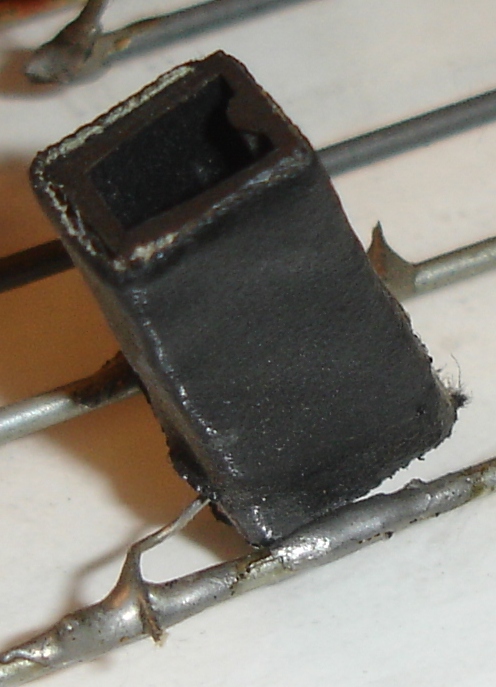

Sorry Bilder vergessen
Ist das ein Quarz?
Der Vorgänger der USB-Buchse? ;-)
Hallo, könnte es eine Spule , Eisenkern sein?
von Michael D. (mike0815)
Also jetzt wird's ja wirklich interessant!
Dann mach doch mal ein paar Fotos von der gesamten Schaltung, dann
könnte man vielleicht nachvollziehen, was das für Brocken sein
könnten!?!
Dann,...wo war die Schaltung verbaut und was hat sie gesteuert bezweckt
oder was auch immer...
Das Teil da oben könnte ein Leistungs-Widerstand Keramik-Kondensator
oder ein "Verdampfer" :-) sein!
Dem Klaus muß man alles aus der Nase ziehen...oder NASA?
Wenn du das erzählst, mußt du uns danach töten?
Gruß Michael

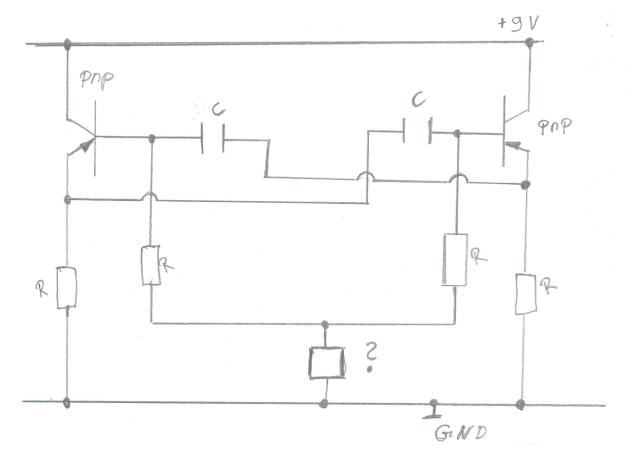

Hallo, nochmals vielen Dank für Eure tolle Unterstützung.
Ich versuche heute noch ein Bild von der gesamten Schaltung zu machen.
Ziel der Schaltung ist, einem Lautsprecher Töne zu entlocken.
Die Schaltung besteht aus 2 Astabilen Kippschaltungen, die
zuschammengeschaltet sind.
Eine der Kippschaltungen geht.
Die zweite Kipschaltung ist fast gleich aufgebaut wie die Erste.
Allerdings besitzt diese das unbekannte Bauteil.
Ich habe nun die Schaltung der zweiten Kippschaltung aufgezeichnet.
Das unbekannte Bauteil ist mit einem "?" gekennzeichnet.
Wer kann sich denken was das für ein Teil ist.
Wenn ich das Bauteil überbrücke arbeitet die Kippschaltung normal (Wie
erwartet).
Gruß und Danke
Klaus
von AVR (Gast)
> Das unbekannte Bauteil ist mit einem "?" ngekennzeichnet.
Dann wird es wohl ein Widerstand sein.
So'n riesen "Bremmel"? Kaum zu glauben...
@Klaus,
Was sagt denn so das Messgerät? Und was ist das für ein
"durchgeschossenes" Loch im Inneren, Metallplättchen oder Ähnliches???
Gruß Michael
mit dem Mulitimeter messe ich einen unendlich hohen Widerstand.
Danke für die Unterstützung.
Gruß Klaus
@Klaus: Bei deinem Bild müssen die Emitter an die +9V.
@Appaloosa: stimmt, zu schnell gezeichnet. Mein Fehler.
Gruß Klaus
von Bastler (Gast)
Könnte auch ein mechanisch Kaputtes bauteil sein. Taster? Poti? Buchse?
Was ist das Weise mit dem Loch im Loch? Spinnweben?
Maße?
Diese Schaltung macht mich auch neugierig?
Was soll die darstellen? Einen Synthesizer? Alarmanlage?
Vielleicht ist/war das eine Buchse, um ein Poti anstecken zu können?
von Aandi (Gast)
Wenn da ein unendlich hoher Widerstand gemessen wird ist das Teil
schätzungsweise hinüber über, diese Verbindung werden normalerweise die
Basisvorwiderstände versorgt.
Versuchsweise das Teil überbrücken oder ein Poti zwischenschalten.
Vielleicht ist das Teil irgendeine selbstgezimmerte Drossel mit einem
zweckentfremdeten Kern, wozu ist mir unklar...
Ist das eine Sirenenschaltung?
Gruss
