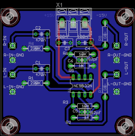

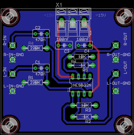

Zu meinem Verstärker Projekt möchte ich noch einen kleinen
Kopfhörerverstärker spendieren.
Könntet Ihr mal kurz drüberschauen ob die Schaltung und Layout passen ?
Danke !!
von Dave C. (dave_chappelle)
Layout sollte unempfindlich sein, willst du kein Potentiometer für die
Verstärkung einsetzen?
NE5532: Der arme kleine Kerl kann aber max. 38 mA Kurzschlussstrom
liefern, das kann bei einem 8Ohm Hörer schon mal knapp werden bzw. der
Amp geht in Begrenzung. Lege zumindest in die Ausgangsleitung
Widerstände (z.B. 47 - 150 Ohm) und wähle gleich einen Opamp mit ein
bisschen mehr Ausgangsstrom.
Ich würde über R3 und R6 noch einen kleinen C legen, um Schwingneigung
zu vermindern.
Ok, der NE ist frequenzkompensiert, aber man weiss ja nicht, was die
Leute als Last so alles anschliessen. 47p - 220p könnten passende Werte
sein.
von Thomas D. (thomasderbastler)
Das Kerlchen wird über einen PGA2311 gespeist, da habe ich eine
Lautstärker- regelung
Mein anderer Favorite der OPA2134 der macht auch nur max +-35mA..Ich
brauche keine grosse Leistung über den Kopfhörer, aus dem Alter bin ich
raus.
Update
von MaWin (Gast)
Woher hast du die spinnerte Idee dazu wäre ein NE5532 geeignet ?
Auch das ist ein Line-Pegel OpAmp.
Kopfhörerverstärker (32 Ohm, 0.15W): MC34119 (OnSemi, TS34119 Conrad),
NJM2113 (NJR, will besser abgeblockt werden als der MC34119),
TDA7050/TDA2822 (Philips) TS922/TS482 (ST)
Der TS922 ist pinkompatibel.

von oxi (Gast)
Schau mir hier für paar gute Tipps zu dieser Art Verstärkerschaltung:
http://tangentsoft.net/audio/
Ansonsten:
-2x 100n direkt an die V+/V- der NE5532 gegen Masse (so nah wie möglich
am IC!), nimm SMD 1206 und mach die so dicht an den IC wie irgendwie
möglich
-Direkt hinter der Eingangsbuchse 100R und dahinter ca. 100p gegen Masse
um HF auszufiltern
-An den Ausgang Zobel 6.8R + 100N gegen Masse
-Allgemein ist es besser dem R3/R2 eine eigene Masseführung zu
spendieren auch wenn das hier bei der massiven Masseführung
wahrscheinlich nix ausmacht.
Auch wenn der NE5532 bei der Verstärkung eigentlich stabil sein sollte
(bei Verstärkung = 1 reichen theoretisch so 20p)... muss er das nicht.
Bei mir hat er mit <200p immer angefangen zu schwingen, aber das hängt
ganz davon in welche Kapazität er am Ausgang schaut.
Für die Anwendung ist der Op-Amp aber etwas schwach auf der Brust.
Du kannst mehrere NE5532 parallelschalten mit kleinen Widerständen am
Ausgang falls Du viele davon hast und verwenden willst.Oder Du nimmst
einen Op mit mehr Wumms wie z.B. den OPA552 oder Du spendierst noch
einen BUF-irgendwas oder sogar eine diskrete Transistorstufe am Ausgang.
