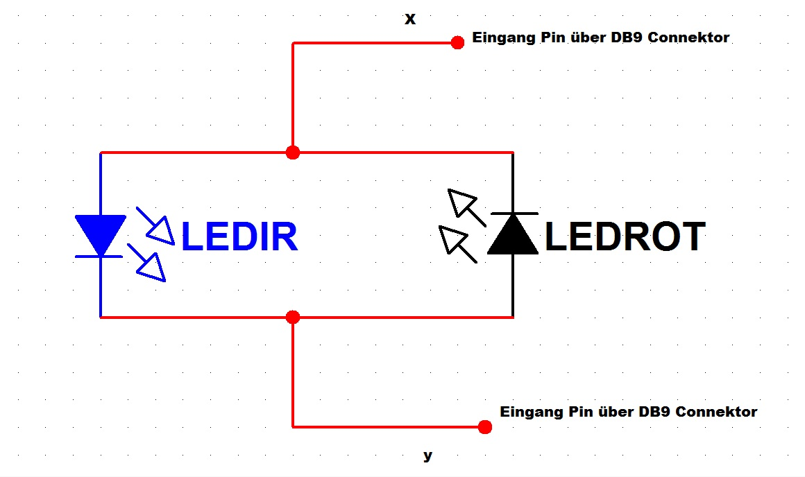

> Hat evtl. jemand ein Schema, wie der Chip innerlich aufgebaut ist?
Du brauchst ein Schema wie man zwei LED antiparallel verschaltet?
Aber bitte:
https://www.mikrocontroller.net/attachment/173717/IR_R_Led.png

Die Frage war wahrscheinlich weniger, wie die Ersatzschaltung aussieht,
sondern wie der Chip intern aufgebaut ist. Ist die rote LED ein
zusätzlicher Chip mit extra Bondung? Ist die rote LED intrinsisch durch
den Aufbau der weißen LED vorhanden? Wird auf dem selben Substrat die
Rote LED neben die weiße gesetzt? Würde mich jedenfalls interessieren...

von Andi E. (Gast)
Guten Abend allerseits,
erst Mal vielen herzlichen Dank für Eure zahlreichen Antworten !!!
Ja, genau, das würde mich interessieren, der interne Chip-Aufbau
(Beispielhaft würde ja reichen und müsste nicht von dem Chip sein, denn
ich kann mir das so noch nicht ganz vorstellen)
Oder ist der Aufbau, genau wie das Ersatzschaltbild Alex S., und die
rote Led würde bei "Dauerbetrieb" zerstört werden?
Bitte entschuldigt die teils falschen/fehlenden Fachbegriffe :)
Vielen Dank und viele Grüße
von Andi E. (Gast)
Andrew T. schrieb:
> Andi E. schrieb:
>> -> Ist die rote LED dauerhaft für das "Leuchten" ausgelegt oder wird der
>> dann irgendwann zu heiß?
> Guckst Du DaBla:
https://www.mouser.com/datasheet/2/311/LCW%20E6SG%20-%20Power%20TOPLED-318778.pdf
> dort p.3 und p.4:
> NOT designed for reverse operation.
Genau, das habe ich auch gelesen, aber die diesem Modus leuchtet ja die
rote Led und damit sollten die Angaben doch notiert werden :( Auch wenn
dann dabei steht, nicht für den Dauerbetrieb geeignet
