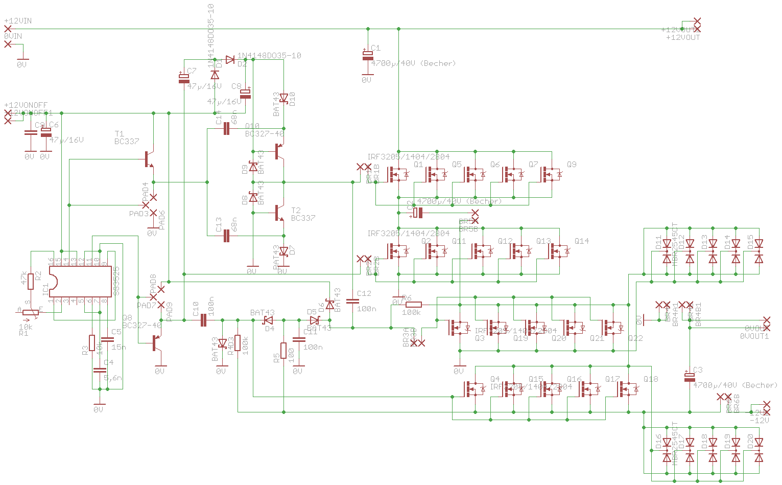

Für diejenigen, die sich mal so ein Ding antun wollen, hier der Schaltplan. Da der originale Plan (damals noch auf Papier) verschollen ist, hatte ich letztes Jahr das Ding mal wieder von der Platine abgemalt in Eagle. Auf Schönheit habe ich aber nicht weiter geachtet - also keine Kritik ;-) Ursprünglich war das nur mal so als Test gedacht gewesen, deswegen die etwas überhöhte Anzahl an Mosfets/Dioden rechts, wovon aber nur je zwei Mosis und nur je eine Diode auf die Platine kam (die Dioden waren ohnehin nur als Angstdioden gedacht, um die Bodydiode der Mosis vor eventueller Bestromung aus irgendwelchen Gründen zu bewahren (wegen deren Recoverytime, die evtl. stören könnte), bzw. generell als Ersatz für "MOSFET-Dioden", falls das mit denen in die Hose gehen sollte). Für 10A reichten aber je 2 IRF3205 parallel, so daß die ohne Zusatzkühlung auskamen. Die Mosis sind alle N-Kanal (wegen niedrigerem Rdson), und die sonst üblichen Dioden sind auch durch Mosis realisiert (weitgehender Wegfall der Uf-Verluste) Links der Taktgeber (altbekannter Schaltregler-IC), und in der Mitte ein Netzwerk von weiteren kleinen Ladungspumpen (Hilfsspannungserzeugung) und Levelshiftern. (heutzutage würde ich entsprechende Treiber-ICs dafür nehmen ;-) Zwei Transistoren (rechts vom SG3525) habe ich nur durch je drei Lötpads angedeutet - Eagle hatte keine Packages für Transistoren mit verdrehten Beinen im Angebot ;-). Müsst ihr also noch dazudenken.
Und welchen Vorteil hat nun der Bauteilverhau gegenüber einem ordentlichen Step Up Regler ? +12V ------------+-------100u------+----|>|--+----+-- +24V/10A | | MBR2545 | | | | 21.5k | +---------------+ | | | | VCC FB|---------(---------+ | | | | | | +---+--|Vref Comp|---------(--+--1n--+ | | | | UC3843 | IRF1405 | | | 4700u | 22k | OUT|--------|I +-22k--+ | | | | | |S | | 100n +--|RC Sense|--+--1k--+ 2k5 | | | | GND | | | | | | 1n +---------------+ 100p 0.047R | | | | | | | | | --+---+----------+----------+------+---------+----+-- GND Bloss weil du keine Schaltregler kennst, baust du seine Schaltung mit so unglaublichen Verlusten, daß sie für die schlappen 10A schoin ein ganzes Bauteilgrab sein muß ?

>Bist du dir sicher, dass deine Verluste in den C's nicht nur deshalb so >gering sind, weil deine Leiterbahnen/Anschlussdrähte genug Induktivität >mitbringen? Hmm, also eigentlich sollten bei 2-3cm dicken Leiterbahnen (noch mit dickem Cu-Draht verstärkt) nicht viel Induktivität vorhanden sein, die bei etlichen 10ns Umschaltzeit deutlich wirken könnten (ich glaube, es war irgendwas zw. 50-100ns). Eher kommt die Begrenzung von den ganzen ohmschen R's (vorrangig ESR der Cs). Bei (angenommenen) 1V Unterschied zw. den C's, und vielleicht 50mOhm, sind's doch gerade mal max. 20A.
@JensG Was für eine Transistorgrab... Und das nur für 10 bzw. 20A? Ich find das ist ein riesiger Aufwand im Vergleich zu einem Drossel- oder Gegentaktwandler. Damit krieg ich das gleiche mit nur einem bzw. zwei FETs hin - ohne daß die groß heiß werden. Kann ich aber verstehen, ich hab mich früher auch nie an Spulen drangetraut. Dann kamen die PC-Netzteile und inzwischen baue ich garkeine Ladungspumpen mehr. TL494 ist cool! :D
@Ben Wie ich schon schrieb - das ist nur die max. Ausbaustufe, die sich sozusagen historisch ergeben hat, aber nicht wirklich so massiv genutzt wurde (die Leiterplatte wurde zumindest dafür vorgesehen, falls es nötig sein sollte). Und würde ich MaWins IRF1405 nehmen, bräuchte ich vielleicht nur noch einen. Und möglichst ohne KK sollte es auch auskommen. Und ich sage ja auch nicht, daß das Ding billig und klein und sonstwas ist, was es besonders herausstellen würde für den anvisierten Einsatz (auser daß es eine Ladungspumpe, die auch mal mehr kann).
