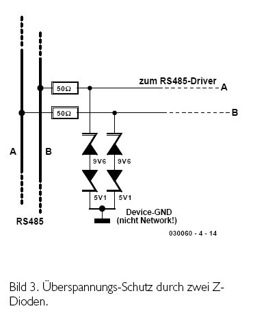

RS-485 nutzt ein Differenzsignal und toleriert Spannungen im Bereich von
-7 bis +12 V.
Für meinen Hausbus will ich RS485 Bausteine verwenden. Um hier
Vorkehrungen gegen mögliche Überspannungen durch Induktionen,
Transienten, EMV.. zu treffen, will ich am RS485-Treiber einen
Überspannungsschutz integrieren.
In einer alten Elektor Zeitschrift  habe ich aus den RS485-MSC1210
Projekt von Ing. Wickenhäuser einen Bild zum Überspannungsschutz durch
zwei Z-Dioden gesehen. Anhang „Bild1“.

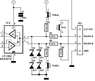

Im Schaltungsprojekt selber sind die Z-Dioden dann doch etwas anders
beschaltet, siehe „Bild2“.
Welche Beschaltung ist nun richtig, Bild1 oder Bild2?
von RS485 (Gast)
Bei RS485 ist der Wert für die negative Gleichtaktspannung geringer als
für die positive.
Für Bild2 bedeutet das: D3, D4 begrenzen die positve Gleichtaktspanung.
D4, D5 begrenzen die negaive und sind dafür verpolt.
von Ben (Gast)
> für die positive.
Wenn dem so ist, so macht doch die Anordnung von Bild1 doch mehr Sinn
oder?
Die Anordnung von Bild2 sind doch nur zwei Z-Dioden in Reihe (9,1V +
4,7V)
also bei > 13,8V "öffnen" die Dioden?

von Ben (Gast)
Habe ich noch immer nicht verstanden.
Ist diese Beschaltung (vom RS232/RS485 Konverter) richtig?
Siehe Bild2:
Busleitung A: D2(9V1),D5(4V7) in Reihe
Busleitung B: D3(9V1),D4(4V7) in Reihe
RS485 schrieb:
> So steht es geschrieben. Verpolt heißt 'umdrehen', oder nicht?
Im Bild1 sind die zwei kleinere (für negative Spg.) Dioden verpolt bzw.
umgedreht richtig!
Doch wieso ist dies in der Hauptschaltung anders, bzw. was ist nun
besser? Sollte ich in der Hauptschaltung die 4V7 Dioden ebenfalls
umpolen?
von RS485 (Gast)
Die Z-Dioden sind wie in Bild 1 zu schalten. Die 9V6 begrenzt positive
die kleinere negative Spannungsspitzen. Aber vergiss die Vorwiderstände
nicht!
von RFIDspezi (Gast)
Den IC2 im Bild könnte man auch gegen ein SN65HVD1781DR ersetzen.
Der ist Pinkompatibel und hat von sich aus schon eine protection bis 70
Volt.
