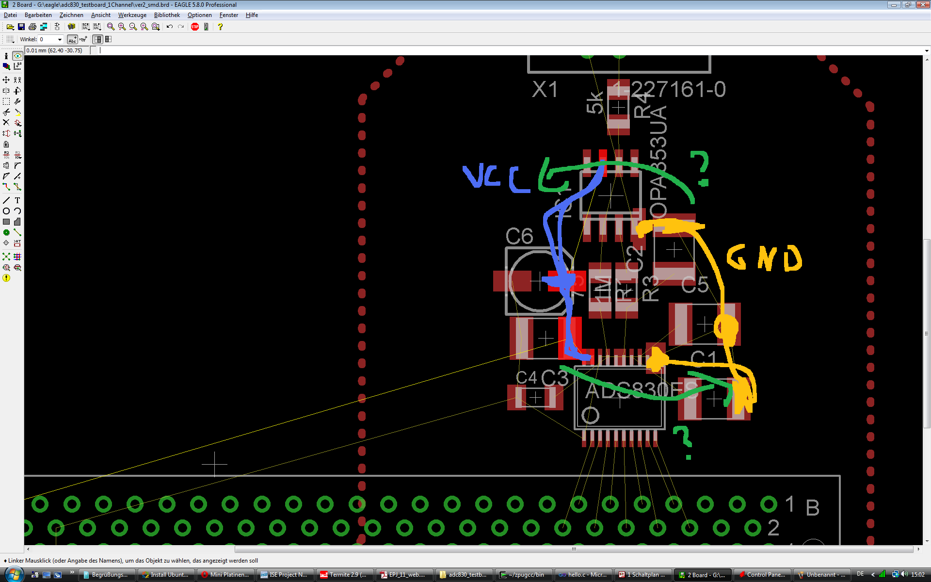

ich bin dabei eine kleine Erweiterungsplatine für mein fpga-Board zu
entwickeln, inspiriert durch diese Schaltung hier:
http://www.mikrocontroller.net/attachment/6615/ads830.gif
Anbei habe ich mal einen Layout für die Schaltung angehängt, was ich
dabei versucht habe umzusetzen:
Kurze Signalwege, ordentliche Masseanbindung, keine kreuzenden Clock
oder Datenleitungen...
Was sagt ihr zum Entwurf?
Gruß Jonas

von Pete K. (pete77)
Du benutzt eine eagle Professional Version für knapp 1200€ und kannst
damit nicht umgehen?
- Routenführung im Raster und 45° Winkel
- Orphans off
- Platine lässt sich vom Platz her optimieren
- Bauteile in Schaltplan sind nicht alle beschriftet
- ERC und DRC ?
- Bohrungen für Halterungen vergessen
- Wo kommt VCC her (kann man nicht so richtig erkennen)

Jonas Biensack schrieb:
> was ich dabei versucht habe umzusetzen:
Ja, das ist dann aber beim Versuch geblieben, oder?
Denn die Masseanbindung ist kurz gesagt augenscheinlich flächig, aber
tatsächlich miserabel...
Du hast offenbar noch nicht verstanden, was Entkopplungskondensatoren
bewirken sollen: die sollen Ströme für das IC bereitstellen. Und gehören
daher an die Versorgungsanschlüsse des ICs. Versorgungsanschüsse treten
gern paarweise auf: Vcc+GND. Dort lässt sich dann total einfach so ein
Kondensator anbringen...
Kurz: dein C3 ist KOMPLETT wirkungslos!

von Jonas B. (jibi)
Ja ok ich muss zugeben, nach nochmaligen Lesen der von dir angegeben
Quelle, muss ich zugeben, was fürn scheiss. Ich hab wirklich keinen Plan
Darauf hin hab ich versucht zu analysieren, was wohl falsch ist. Anbei
meine Vermutung?!
Gruß Jonas
von Uwe N. (ex-aetzer)
Hallo Jonas,
mach doch bitte ein Pdf vom Schematic, Screenshots sind immer schlecht
erkennbar beim zoomen.
Zur Anordnung:
C4 um 90Grad drehen und näher an den ADSxxx, das schafft Platz, um C3
ebenfalls um 90Grad zu drehen und parallel zu C3 zu platzieren.
Die Anbindung der Stromversorgung sollte vom Stecker auf C3/ C6 und dann
erst zum Power-Pin der ICs.
C6 wäre wohl in der Nähe des Eingangspins des Steckers gut aufgehoben
oder aber auch in der Nähe zu C3.
Nochwas: entferne am Schluss die Cu-Inseln, hier spart man sich im Falle
von "Selberätzen" nicht wirklich viel Ätzmittel.
By the Way: Handelt es sich um den FX100 (Hirose) ?
Gruss Uwe

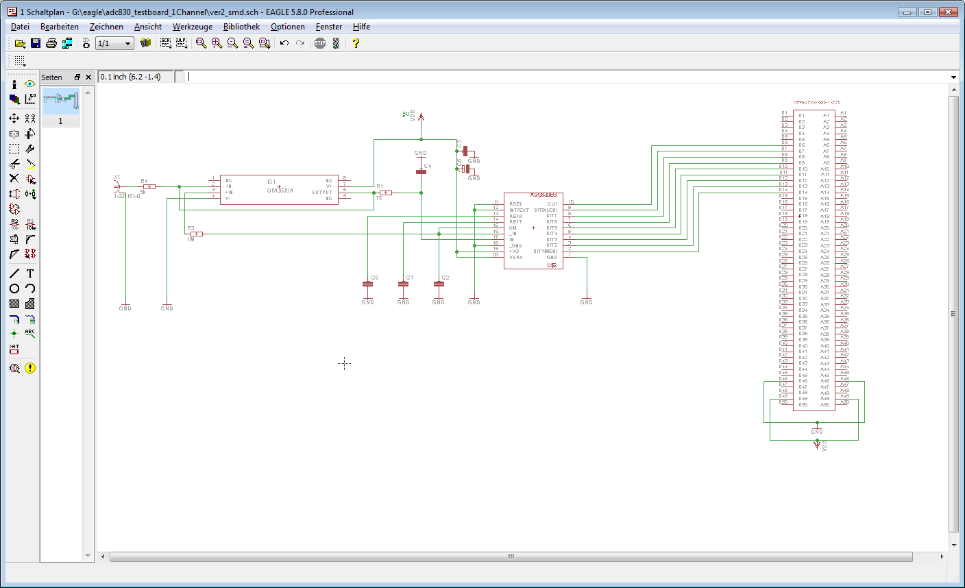

von ArnoR (Gast)
Und dann hast du dir noch ein paar künstlerische Freiheiten gestattet,
nicht wahr? (Schau dir mal die Eingangsbeschaltung des OPV an)
von Jonas B. (jibi)
Da hab doch nicht etwa...ich werd doch nicht wohl...ehm...
P.S. ;)
Gruß Jonas
von Jonas B. (jibi)
Ich hab mal alle Werte eingetragen, aber ich find keinen Abweichung zur
meiner Inspiration :(.
Can you please give me a hint?
Gruß Jonas
von Jonas B. (jibi)
Oh hab's gefunden...
Danke!
Gruß Jonas
von Dietrich L. (dietrichl)
Ich habe nur mal grob draufgeschaut, aber nach meinem Verständnis
verstärkt der OP nicht bzw. der Ausgang hat konstant den +IN-Pegel, da
Output direkt auf -IN gegengekoppelt ist.
Gruß Dietrich

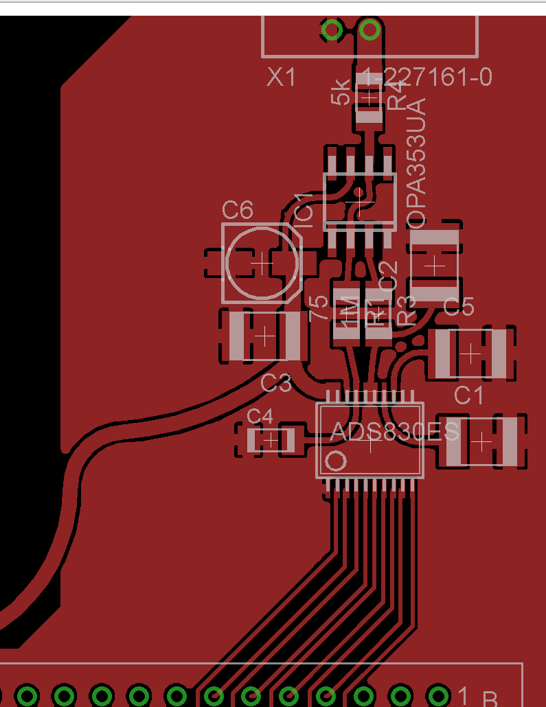

Passen denn die Pegel des FPGA Boards auch zu den Pegeln Deiner
Schaltung? Brauch man hier eventuell noch Pullups oder sogar
Spannungsteiler/LevelShifter?
Du hast die SMDs auf der Top-Seite der Platine. Prüfe bitte, ob Du noch
den Stecker löten kannst und das nicht seitenverkehrt ist.
Eine Beschriftung auf der Platine hilft bei der Orientierung. Einfach
eine Text "Version 1.0" oder so mit ätzen lassen.

von Sven P. (Gast)
Warum sind die Leiterbahnen denn alle so rund?
Wieder das Märchen von den spitzen Leiterbahnknicken?

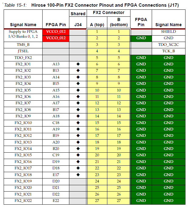

Also laut Datenblatt (Seite 123)
http://china.xilinx.com/support/documentation/boards_and_kits/ug334.pdf
sind wohl nur die 5 Volt direkt auf dem Stecker. Mh...da muss ich noch
was überlegen. Auf dem Eval Board sind 2 Octal Buffer eingesetzt worden,
wenn ich da die richtigen aussuche sollte ich auch ein Levelshifting
hinbekommen, also von 5V -> 3,3V.
Macht es eventuell sind, einen weiteren Spannungsregler auf dem
Erweiterungsboard einzuplanen, der mir die (5,8V) auf 3,3 V regelt?
Was meint ihr, welcher wäre geeignet?
Gruß Jonas

> ... 5 Volt vom Stecker (3,3 Volt hab ich da nicht.)...
Wenn ich grad im richtigen Schematic schau, dann sollest du auf den
Steckerpins A1 und A2 die 3.3V anliegen haben. (Netz "VCCO_012")
Bei diesem Board sind die 5V am Stecker geschalten, das Problem hast du
somit nicht (ich hätte seinerzeit besser das S3A-Kit nehmen sollen ...)
Gruss Uwe
Hm, kann es sein, das du im Schematic die beiden Pinreihen Ax und Bx
vertauscht hast ? Oder mit Stecker J34 verwechselt ...
Weil B6-B14 (deine ADC Signale)ist alles GND. Ich schätze, du wolltest
A6-A14 ...
Edit:
Deine Reglerwahl ist ok, ich würde den kleineren im S8 Gehäuse nehmen,
leider gibt es den bei R...t nicht. SOT223 fällt bei mir durch das
Raster, wg. fehlenden Shutdown.
Gruss Uwe

Zum Stecker:
Das mit den 3,3 Volt auf VCCO_12 ist schonmal gut, allerdings verstehe
ich dass so dass die
Signale vom fpga sowohl auf A als auch auf B anliegen, also immer auf A1
+ B1 etc.? Oder übersehe ich da was? Sowas prüfe ich aber eigentlich
nochmal alles genau, wenn ich die Hardware vor mir habe (also die
Teile), dann wird der Stecker mal schnell durchgepiepst damit auch alles
stimmt...
Gruß Jonas

von Jonas B. (jibi)
Zum Stecker nochmal:
Also für mich sieht es wirklich so aus, als wären die fpga pins
(Beispiel hier: A13) am Stecker A6 und B6?!
Gruß Jonas
von Jonas B. (jibi)
Meinst du damit, das A6 und B6 verbunden sind? Das kann man mit einem
Multimeter recht schnell prüfen ...
Diese Tabelle (für das S3E-Kit gibt es eine ähnliche) fand ich damals
schon
irgendwie verwirrend.
Im DB des Steckers ist die Belegung aber ganz gut beschrieben, obwohl
man dies hätte eindeutiger gestalten können.
Z.B. Seite 14, "PCB mounting pattern":
Die ersten beiden Reihen sind "Ax", die beiden hinteren sind "Bx".
Gruss Uwe

von Jonas B. (jibi)
Hallo Uwe,
hab mich noch mal mit dem Layout beschäftigt, muss noch zwei drei
Signale routen, sind aber Kleinigkeiten. Ich habe jetzt zwei
Groundflächen, einmal für die analoge sowie für die digitale Seite. Nun
die Frage, wo verbinde ich die zwei Flächen am besten?
Grüße Jonas
von Jonas B. (jibi)
Eh,
keine Ahnung warum das PDF so unleserlich geworden ist, hab noch mal ein
Ripup der Groundflächen gemacht und angehängt?!
Gruß Jonas
