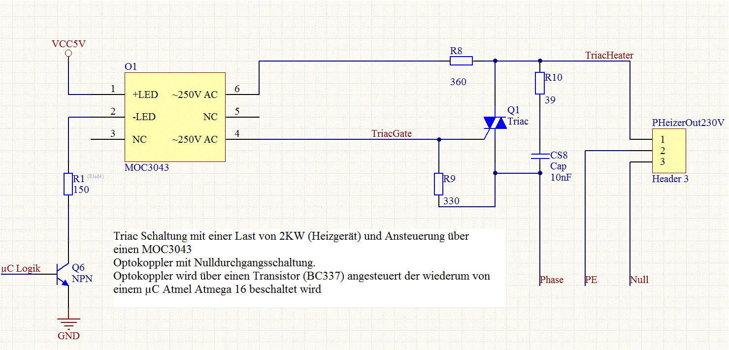

Hallo alle zusammen,

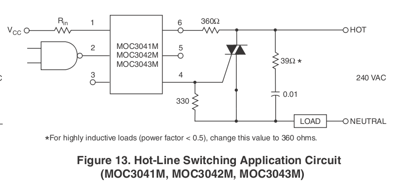

ich bräuchte mal eure Hilfe. Ich habe eine Schaltung entwickelt die
einen Triac ansteuert (BTB16) mithilfe eines Triac Optokopplers
(MOC3043), die Beschaltung des Triacs habe ich genau so aufgebaut wie im
Datenblatt des Optokopplers von Fairchild beschrieben wird. Leider
funktioniert das Gesamtkunstwerk nun nicht so wie es soll.
Ich habe sowohl auf der Platine als auch auf einem Steckbrett aufgebaut
und versuche den Triac zum Durchschalten zu bewegen. Wenn ich den Triac
einzeln ohne Opto am Gate anrege klappt das auch, habe ich aber den
Optokoppler drin funktionierts nicht. Nun bin ich leicht verzweifelt
woran es denn liegen könnte da ich mich beim Beschalten genau ans
Datenblatt gehalten habe. Es wäre toll wenn ihr mir vielleicht helfen
könntet
Vielen Dank schon mal
Mathias
PS: Passen vielleicht Triac und Optokoppler nicht zusammen? Die Werte
aus  dem Datenblatt sind mir bis jetzt keine große Hilfe gewesen denn
nach denen müsste es eigentlich passen.

von Mathias H. (innovator)
Harald schrieb:
> Wenn ich mich recht erinnere darf man A1 und A2 nicht vertauschen, sonst
> steuert der MOC den Triac nicht durch.
> Nur so eine Idee...
Ja das is mir auch in den Sinn gekommen, habs aber x-Mal nach
kontrolliert dass es richtig is. Es ist auch so dass wenn ich aufm
Steckbrett den Opto rausnehme und stattdessen die Verbindung zwischen
PIN 4und 6 von Hand mit nem Stück Kabel simuliere es optimal
funktioniert, wenn ich jedoch den Optokoppler wieder einbaue und
ansteuere nichts läuft bzw. heizt.
PS: Ich habs auch schon mit mehreren Optos des gleichen Typs probiert,
um zu testen ob einer kaputt war bzw. ich ihn ins Nirvana geschossen
hab, aber es war immer die gleiche Reaktion

Auch benötigt mein Triac BTB16 einen Gatestrom Igt von max. 50mA das ist
doch nicht zu viel für meinen Optokoppler oder ?
Hmm, ich hatte mit dem MOC und den BTAs noch keine Probleme, aber in
deinem Fall (mit dem BTB) könntest du ja probieren, den 330 Ohm
Widerstand (den am Gate) mal grösser zu machen, damit der Triac mehr
Saft kriegt. Irgendwas zwischen 470 und 1k.
Wenn das immer noch nicht reicht, langsam den 360 Ohm mal verringern,
330, 270 usw., bis der Triac sicher zündet.

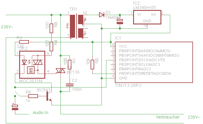

von Niklas B. (niklas90)
Ohne jetzt die anderen Beiträge alle durchgelesen zu haben, du
versuchst, eine 230V Last per Triac an- und auszuschalten?  Ich habe das
damals mit meinem "Flackergenerator" so gemacht wie in dem Anhang,
vielleicht hilft es dir ja weiter. (genauer gesagt habe ich allerdings
den MOC3052 verwendet und den BT139)
Guten Morgen zusammen,
habe das mit dem MOC3043 schon ein paar mal ohne TRIAC und auf einem
Steckbrett ohne feste Beschaltung probiert. Außerdem hab ich ne kleine
Last in Form einer Lampe angehängt und trotzdem tut sich nix. Kann es
sein dass diese MOC3043 sehr empfindlich reagieren?
Mathias Haspel schrieb:
> Kann es
Eigentlich sind sie schon recht robust, es kann natürlich trotzdem sein,
das die LED durch ein Experiment gelitten hat ;-P. Wenn du den MOC
durchsteuerst, sollte er auf der Triacseite wie eine antiparallel
geschaltete Diode anzumessen sein, also in beide Richtungen leiten mit
ca. 0,7 Volt Abfall.
Die LED Seite reagiert natürlich wie eine rote bzw. infrarote LED.
Mess mal, ob da ein LED typischer Strom fliesst und denke an den
Vorwiderstand.
von Patrick Schlegel (Gast)
Der MOC3043 LED Trigger Current max 5mA ... dein Vorwiderstand 150 Ohm
ergibt fast 30mA fuer IFT
von MaWin (Gast)
> Ohm ergibt fast 30mA fuer IFT
Nach 8 Jahren eine falsche Problemanalyse, Wow.
Und dafür einen thread exhumieren.
30mA sind für den MOC3043 nach Datenblatt maximal erlaubt, 5mA ist das
Minimum.
Passt also.
