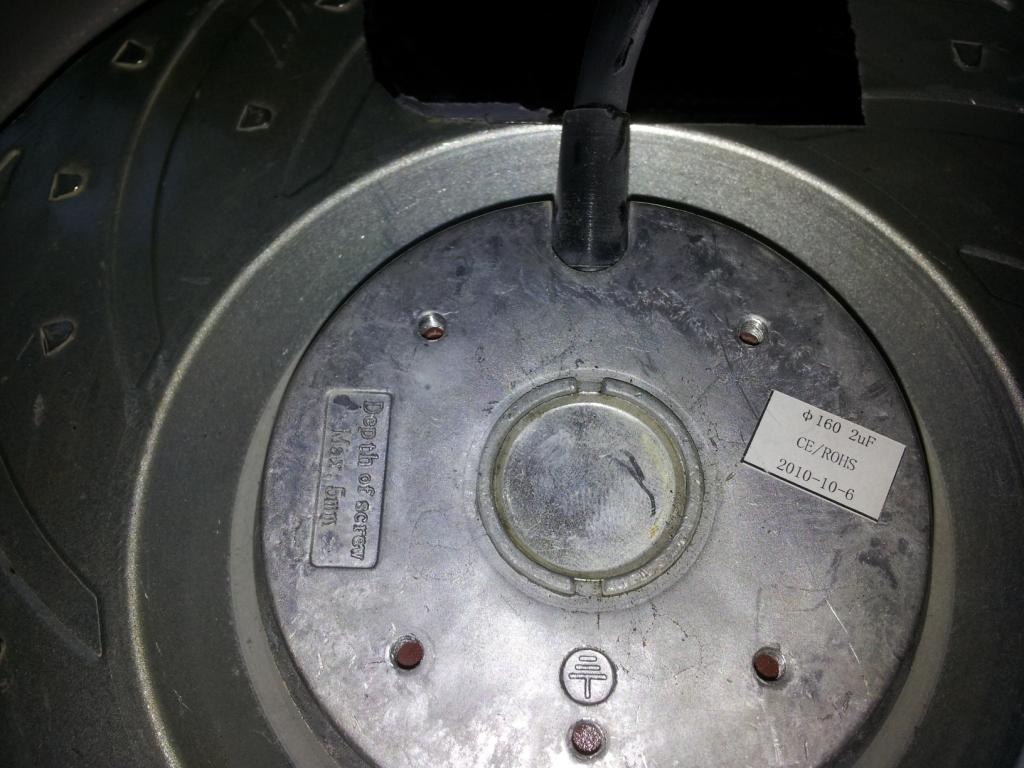

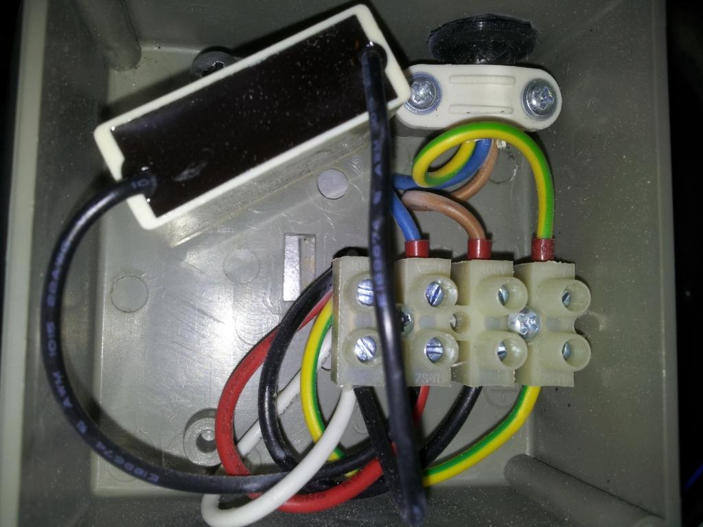

Danke für die Antwort! Es handelt sich um Rohrlüfter, die Kühlung sollte also kein Problem sein. Auch in kommerziellen Anwendungen werden diese Lüftermotoren über Phasenanschnitt geregelt. Mit der festlegung der Drehzahl durch Frequenz und Polpaarzahl, das habe ich auch mal so gelern (zu lange her) allerdings lassen sich diese Motoren sowohl über die Spannung als auch über den Phasenanschnittwinkel regeln. Sollte es etwa kein Kondensatormotor sein? Ich lade gleich mal Bilder hoch. Die Motoren, die geregelt werden sollen sind vorgegeben, können also nicht geändert werden. Gruß
So...hier mal zwei Bilder, ich versuche noch bessere Infos zu bekommen.
Also um genau zu sein, handelt es sich um einen Asynchronmotor in Steinmetzschaltung.
Ein Fest a. schrieb: > Also um genau zu sein, handelt es sich um einen Asynchronmotor in > Steinmetzschaltung. Nö, Kondensatormotor.
hinz schrieb: > Nö, Kondensatormotor. Haha, das hatten wir doch gerade: Beitrag "Regeln eines Motors in Steinmetzschaltung" Sag uns doch bitte mal, wie gross der Kondensator ist, dann kann man das ganz schnell klären. Ist er kleiner als ca. 25uF, dann ist es ein Kondensatormotor. Bei Steinmetzschaltung rechnet man mit ca. 60uF/kW.
ok...dann ist es ein Kondensatormotor (2uF) und ich nehme mal an, dass man gegen das Brummen nicht viel machen kann, oder?...Außer halt die Spannung regeln, was ja recht aufwändig ist.
