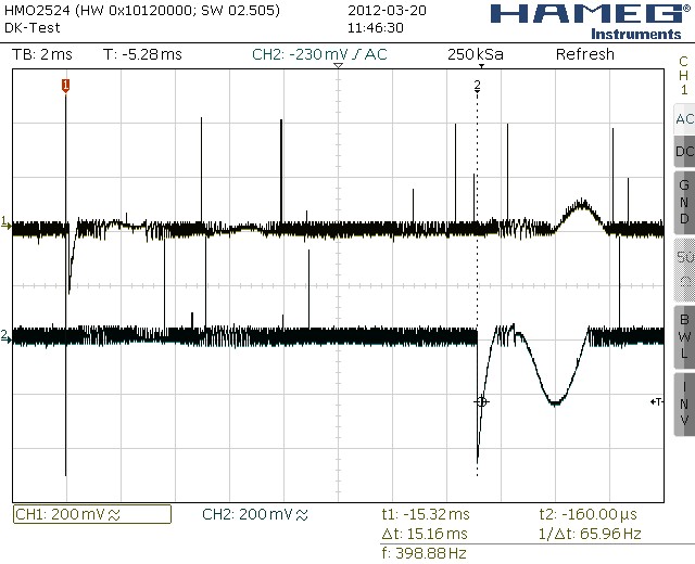

Ich möchte einen Schrittmotor (Minebea-Matsushita 17PM-K403-02VS) mit
dem L6219 ansteuern. Der Vollschritt funktioniert, auch wenn die
Strombegrenzung laut Messung am Sense-Widerstand nicht oder nur
teilweise zu greifen scheint (siehe Foto, dort ist Io auf 1/3*Imax
eingestellt mit Imax=500mA, Rs=1Ohm).
Auch der Mikroschritt funktioniert mit der Sequenz aus diesem Beitrag:
Beitrag "Re: Schrittmotor mit L6219 und tiny2313 - Microstepping funktioniert nicht"
Der Motor läuft mit Mikroschritt ein wenig unrund (1-2 stärkere Schritte
und 4 schwache oder so), aber er läuft im Kreis und wenn die Schritte
gezählt werden, kommt man mit 1200 auch einmal um 360° (Moto hat 1,8°
Vollschritte).
Aber der Halbschritt macht einfach Probleme: Ein Dauerlauf ist nicht
möglich, die Welle ruckelt hin und her, macht manchmal 3-4 Schritte in
eine Richtung, dann gehts wieder rückwärts :( Ich habe mir die
Feldvektoren schon zigmal aufgezeichnet und nach Fehlern gesucht, auch
eine Änderung der Strombegrenzung hilft nichts - wobei ich ja eh nicht
weiß, ob die funktioniert (s. oben). Beim schrittweisen Debuggen ist es
gleich, manche Schritte werden sogar ausgelassen.

Das habe ich schon zigmal gemacht. Ich bin mir bei der Schrittfolge
wirklich sicher und sehe das Problem entweder beim Motor oder beim
Treiber. Ich habe aber mehrere Treiber zur Verfügung und das Problem ist
immer dasselbe.
Nun habe ich die Schritte mal einzeln durchgebuggt und habe
festgestellt, dass der Fehler absolut reproduzierbar ist: die gleichen
Stufen zeigen immer dasselbe Verhalten:
x    kein Schritt, oder kaum sichtbar
-->  Schritt in die eine Richtung
<--  Schritt in die andere Richtung
Bit:  7  6  5   4   3   2   1   0
Fkt:  x  x  Ph2 I12 I02 Ph1 I11 I01   I2max/mA   I1max/mA    Reaktion
            1   1   0   1   1   1     333          0         x
            1   1   0   1   1   0     166        166         -->
            0   1   1   1   1   0       0        333         x
            0   1   0   1   1   0    -166        166         x
            0   1   0   1   1   1    -333          0         <--
            0   1   0   0   1   0    -166       -166         -->
            0   1   1   0   1   0       0       -333         x
            1   1   0   0   1   0     166       -166         x
von Thorsten O. (Firma: mechapro GmbH) (ostermann) Benutzerseite
Ich würde erstmal sicherstellen, dass die Stromregelung richtig
funktioniert, und zwar für alle 4 Vollschritte in einem Zyklus. Sonst
ist alles andere zielloses Probieren.
