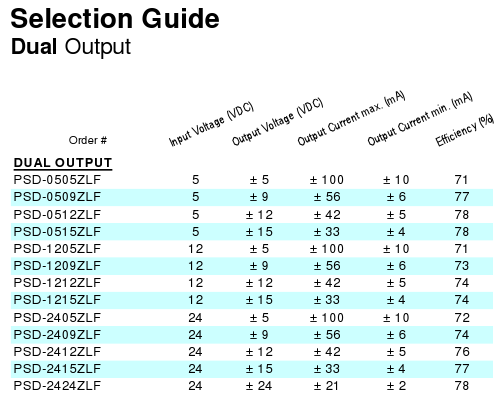

von Klaus W. (mfgkw)
Ich glaube, von denen habe ich noch welche daheim mit 5V ein und +/-18 V
aus:
http://www.peak-electronics.de/DATA/SMD/PSD-xxxxZLF_09_09.pdf
Ggf. könnte ich am WE nachschauen...

Halte ich such für keine Gute Wahl, da sie ungeregelt sind und typisch
eine Ungenauigkeit von 5% haben. Wenn man Pech hat landet man schon bei
37,8V und das gerade mal typisch. Die maximale Ungenauigkeit ist nicht
einmal spezifiziert.
LG Christian

Wie mach' ich das am besten? 2 IC mit +18 und -6 oder einem IC mit 24V
oder was hattest Du gedacht?
> aus:
> http://www.peak-electronics.de/DATA/SMD/PSD-xxxxZL...
Wenn ich das richtig sehe, schafft der gar keine ±18V.
Sondern nur ±5V, ±9V, ±12V und ±24V.
Fabian
von Fabian H. (Firma: Technische Universität Berlin) (brein)
Ausschnitt aus dem Datenblatt:
Ich habe eine Version, die nicht im Handbuch aufgeführt ist.
Wenn ich mich nicht schwer täusche, sind das 18 V.
Die sind aber ein paar Hundert km entfernt, deshalb sicherheitshalber
erst am WE...
> erst am WE...
Super, danke. Die Typenbezeichnung würde dann reichen. Hoffe, die sind
noch Lieferbar.
Im freien Handel kann das schwer werden.
Ich habe ein oder zwei Stangen davon, also mind. ein Dutzend (übrig).
Wie gesagt alles aus dem Gedächtnis, und das ist schlecht bei mir.

von Dietrich L. (dietrichl)
Dann nimm 2 Stck. ±9V:
- einer für +18V
- einer für -9V
(zusammen 27V)
oder:
- einer mit ±12V für +24V
- einer mit ±9V für -9V
(ordentlicher Abstand zur Messpannung und zusammen 33V)
Dann hast Du auch genügend Abstand zu "Abs. Max. Ratings" von 36V.
Gruß Dietrich
