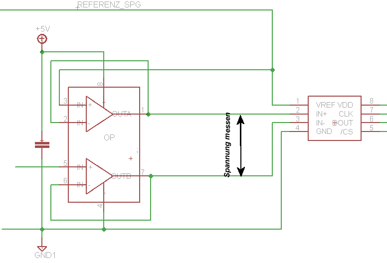

Hallo zuammen, ich habe eine Schaltung, mit einem ADC und einem OP als Spannungsfolger davor. Ich möchte nun zwischen dem OP und und ADC die Spannung abgreifen. Soweit so gut. Ich würde nun gerne den Mess-Abgriff vor Überspannung schützen, also dafür sorgen, dass nicht irgendwie die Spannung am ADC zu groß wird, falls man mal was falsches anklemmt oder so. Dazu dachte ich, könnte man die Schaltung, die die zweite Grafik zeigt nehmen. Rechts würde dann der Abgriff und links würde man die Schutzschaltung an In- und In+ des ADC anschließen. Geht das so oder? Keine Ahnung, anstatt einem Messgerät wird irgendwie eine Spanung an die Pins angelegt. Würde das die Schaltung dann schützen? Als Dioden würde ich Zener-Dioden 5.6V nehmen. Das sollte reichen. Die Widerstände könnten um 50kOhm sein. Eine weitere Frage wäre dann noch, was für Zener-Dioden man dann verwenden sollte? Wäre klasse, wenn mir da jemand weiterhelfen könnte. Allerbesten Dank schonmal. Grüße Mirco
Mirco schrieb: > Eine weitere Frage wäre dann noch, was für Zener-Dioden man dann > verwenden sollte? Geht es nicht mit 2 Standard-Dioden bspw. 1N4148 gegen Masse und Plus je Leitung? So schnelle Schaltdioden schalten im Bedarfsfall schneller als Z-Dioden.
Nimm wie Wilhelm schon sagte "normale" Diode gegen VCC und GND. Vor allem, weil Z-Dioden nahe 5V bereits zu große Ströme haben, die das Ergebnis verfälschen. Am besten Dioden mit geringem Leckstrom. Ich meine BAS199 hat da sehr gute Werte.
Hallo, also eine Schaltung wie im anhang jeweils für beide Zweige. Auf der rechten Seite wäre dann der Abgriff und auf der linken wäre dann jeweils eine Leitung zum ADC.. Wozu verwendet man den solche Dioden wie im Anhang (Datenblatt)? Sind das nicht extra Schutzdioden oder verstehe ich da was falsch? Allerbesten Dank! Grüß Mirco
Mirco schrieb: > Datenblatt Transil > Sind das nicht extra Schutzdioden? 1.Wie oben beschrieben sollte der Sperrstrom die Messung möglichst wenig verfälschen. 2.Außerdem sollTe man einen GEEIGNETEN Vorwiderstand haben, der die bösen Eingangsströme auf ein erträglichen Maß begrenzen kann. Übliche Widerstände sind nicht immer ausreichend spannungsfest. 3.Wenn Du dort Meßkabel anschließt, so haben diese eine Kapazität, die sich auf die restliche Schaltung auswirken könnte... 4.Dann wäre noch genauer nachzuforschen, was mit der Masseleitung so gedacht ist. Wenn Dein Oszi auf Masse liegt...
Hallo, oszi40 schrieb: > 2.Außerdem sollTe man einen GEEIGNETEN Vorwiderstand haben, der die > bösen Eingangsströme auf ein erträglichen Maß begrenzen kann. Übliche > Widerstände sind nicht immer ausreichend spannungsfest. Also entpsrechend Spannungsfeste Widerstände für die Schaltung mit den Dioden verwenden? oszi40 schrieb: > .Wenn Du dort Meßkabel anschließt, so haben diese eine Kapazität, die > sich auf die restliche Schaltung auswirken könnte... Wie stark wären die Auswirkungen denn? Wären die vernachlässigbar? oszi40 schrieb: > 4.Dann wäre noch genauer nachzuforschen, was mit der Masseleitung so > gedacht ist. Wenn Dein Oszi auf Masse liegt... Das verstehe ich nicht so ganz. Oszi an Masse der Schaltung anlegen und an einen der beiden ADC Eingänge. Einen zweiten Tastkopf an den anderen ADC Eingang und schon hat mans!? Grüße Mirco
