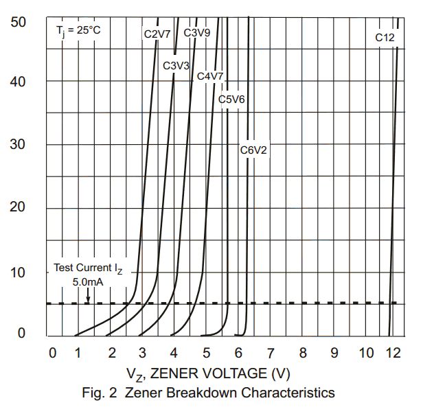

Wie der Titel schon sagt, habe ich eine 3,6 Volt Zenerdiode mit einem Vorwiderstand an 5V angeschlossen und wundere mich nun, dass ich an der Diode 4,2 Volt anliegen hab... Ist das ganz normale Streuung, dass die schon mal ein halbes Volt daneben liegen? Oder ist die Diode kaputt? Ich habe es mit verschiedenen Multimetern gemessen, und auch nochmal die Brillengläser geputzt, es steht wirklich 3V6 drauf. Irgendwelche Ideen?
Schau Dir ein Diagramm im zugehörigen Datenblatt an. Je nach Belastung ändert sich die Z-Spannung etwas. http://www.alldatasheet.com/view.jsp?Searchword=3V6 Außerdem sind die Z-Dioden unter 5V weniger ideal.
Wie gross ist dein Vorwiderstand? Guck mal ins Datenblatt, da sollte eine Kennlinie drin sein, bei welchem Strom an deiner Z-Diode welche Spannung anliegt. Den Strom begrenzt du dann mit einem entsprechenden Vorwiderstand: R = (UVersorgung-UZDiode) / I
Das hängt bei Typen unterhalb von 5V bös vom Strom ab. Zu allem Überfluss sind sich die Hersteller nicht darüber einig, ob die 3,6V(typ) bei 5mA oder bei 20mA gelten, so dass massive Unterschiede zwischen 3,6V-Typen verschiedener Hersteller auftreten können. Wer es halbwegs genau haben will, der nimmt einen TL431.
Die Zehnerspannungen werden standardmaessig mit 1mA gemessen.
Delta Oschi schrieb: > Die Zehnerspannungen werden standardmaessig mit 1mA gemessen. Nein. Abhängig von der Z-Spannung sind es meist 5mA, bei hohen Spannungen weniger. Es gibt aber auch welche, bei denen für sehr kleine Spannungen 20mA gilt. Bei 3,6V Typen wäre 1mA auch völliger Unfug, denn bei diesem Strom liegen solche Typen noch weit unterhalb vom Knick.

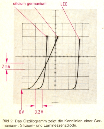

Eine Led hat auch eine bessere Charakteristik wie eine Zehner
> Die Zehnerspannungen werden standardmaessig mit 1mA gemessen. > Eine Led hat auch eine bessere Charakteristik wie eine Zehner Hallo Troll Delta Oschi (hacky) Keiner deiner Beiträge ist richtig, keiner deiner Beiträge ist zielführend, aber schön daß du immer noch lebst und nicht in der echten Welt wegen dummem Rumgeblubbers mit denen du Leute nervst unter die Räder gekommen bist. Vielleicht liegt das daran, daß in der echten Welt dein wiederholter Schreibfehler Zehner nicht auffällt wenn man das Wort nur sagt, der Mann hiess Zener und hat mit 10 so rein gar nichts zu tun. Versuch mal in Zukunft weger Falsches zu verbreiten, denn du verursachst den doppelten Aufwand deinen Humbug wieder richtigzustellen. Wenn du einfach nur still zuhörst und davon lernst, ist der Welt mehr geholfen als mit deinen haarsträubenden Beiträgen hier.

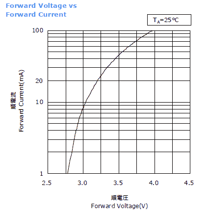

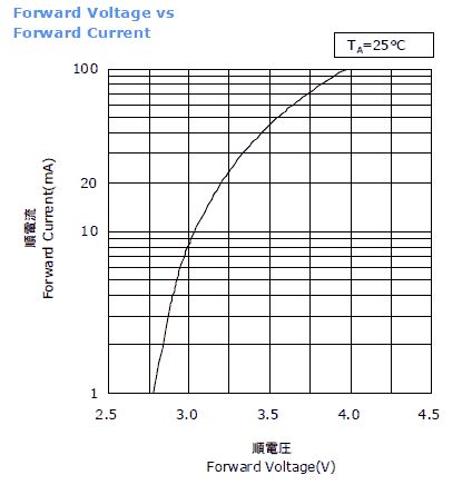

moin !!! die dinger haben auch noch hersteller toleranzen. häng nen si transi an die z-diode . dann hast 0,7v weniger. ne blaue led dürfte auch bei 3,5 ....4v liegen. was willst genau machen? mfg
@ MaWin (Meckerer) Jede Zener hat eine kleinere Steilheit in A/V wie eine LED unterhalb 5V. Mit der Temperaturabhengigkeit muss man etwas aufpassen. Aber wenn man einfach mal was stabilisieren will, das nichts kosten darf, ist eine LED eine gute Wahl. In der Tat, die ZNR sind bei 1mA spezifiziert, die Zener hersteller konnten sich nicht durchringen.
> Jede Zener hat eine kleinere Steilheit in A/V wie eine LED unterhalb 5V. Nö. > In der Tat, die ZNR sind bei 1mA spezifiziert, > die Zener hersteller konnten sich nicht durchringen. Nö. Es gubt je nach Spannung unterschiedliche Ströme, und das ist sehr im Interesse der Hersteller. Also nach wie vor ist alles falsch was du schrebst. Lass es lieber und informier' dich besser, du bist hier nicht der Einäugige unter den Blinden.

>Als Z-Diodenersatz hat das mit den alten roten (>15 Jahre; 1,6 V >Flußspannung) sehr lange recht stabil funktioniert, mit den neuen dann >nicht mehr. Ich denke, die geringe Lichtausbeute damals war für die >Zweckentfremdung vorteilhaft. In der Tat. Früher waren die roten LEDs erheblich steiler. Links eine alte rote LED aus den 70igern und in der Mitte eine moderne rote LED von Kingbright. Und zwei solche alten roten LEDs in Reihe waren einer BZX55C3V3 (rechts) in der Steilheit deutlich überlegen. Natürlich klappte das mit den LEDs nur bis rund 20mA... Auch rauschmäßig waren die LEDs den Z-Dioden deutlich überlegen, wenn es darauf ankam.
