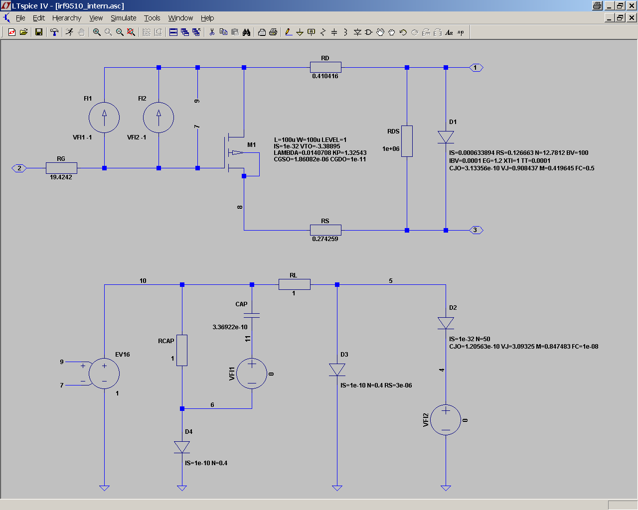

Eigentlich wollte zum IRF9510
Beitrag "Re: IRF9510 Spice Model" ja nix mehr sagen,
aber das Problem mit dem fehlerhaften Sperrstrom ist mir nicht aus dem
Kopf gegangen.
Zu diesem Behufe habe ich mir das Modell der lib gezeichnet. Abgesehen
von den Unstimmigkeiten, die anscheinend jede einzelne lib der Serie
aufweist
IRF9510-IS=0.000633894 RS=0.126663   N=12.7812 BV=100 IBV=0.0001   EG=1.2 XTI=1 TT=0.0001      CJO=3.13356e-10 VJ=0.908437 M=0.419645 FC=0.5
IRF9520-IS=7.308e-22   RS=0.17       N=1.29916 BV=100 IBV=10       EG=1   XTI=1 TT=1e-07       CJO=4.53963e-10 VJ=2.47692  M=0.539653 FC=0.1
IRF9530-IS=1e-17       RS=0.150832   N=1.5     BV=100 IBV=0.00025  EG=1.2 XTI=4 TT=1e-07       CJO=3e-09       VJ=3        M=0.8      FC=0.1
IRF9540-IS=9.2473e-11  RS=0.00815502 N=1.22578 BV=100 IBV=-0.00025 EG=1.2 XTI=4 TT=6.92199e-07 CJO=7.99077e-10 VJ=1.46806  M=0.554057 FC=0.499996

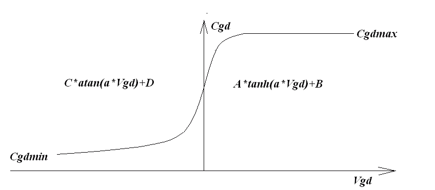

interessiert mich vor allem die Implementierung der spannungsabhängigen
Drain-Source Kapazität. Ich kann mir ungefähr vorstellen, wie die
Simulation arbeitet, wollte aber eine direkte Darstellung wie in
ltspice_help.png erreichen.
Dabei bin ich auf eine eklatante Wissenlücke meinerseits gestoßen:
Wie berechnet man so eine Kapazität am besten?
Spannungsquelle als DC-Rampe mit überlagertem, kleinem Sinus z.B. 1MHz
und Berechnung aus U/I wie einen Blindwiderstand?
Ich habe zwar, vielleicht etwas oberflächlich, gegoogelt aber nichts mit
Nährwert gefunden.
Danke
trafo

von Mischmasch (Gast)
IR :-) Hat eine Testschaltung für Ladungen in der AN-944
http://www.irf.com/technical-info/appnotes/an-944.pdf
Infineon hat eine in einem Paper
https://dokumente.unibw.de/pub/bscw.cgi/S4a657177/d347875/deml199.pdf
und nochmal eine Simulation einer Messung gegen Ende in
http://www.infineon.com/dgdl/Spice+Models.pdf?folderId=db3a304412b407950112b426db703ad9&fileId=db3a30431441fb5d0114732637840b22
Alles in ein paar Sekunden ergoogled.
von trafo (Gast)
Dankeschön!
Insbsondere der 2te link mit
"Normally this is done by applying the constant VDS bias with an
additive small signal sine wave."
bestärkt mich in meinem Vorgehen. Es wird aber etwas dauern, bis ich das
ganze wirklich behirnt habe.
Wie schon erwähnt, hab ich, wenn auch oberflächlich, gegoogled - ohne
greifbares Ergebnis.
Was waren deine Suchkriterien? Evtl. "Miller", etwas, dass ich in diesem
Zusammenhang wieder einmal völlig ausgeblendet habe :(

Beim konkreten Problem bin nun insofern etwas weiter gekommen, als dass
ich einen Standardkondensator mit der Formeln Q=<expression> und den im
VDMOS Modell erwähnten Abhängigkeiten atan und tanh zum testen verwende.
Ich bin aber nicht der schnellste (gestern war Billardabend angesagt)
und melde mich, wenn ich ein funktionierendes Modell habe.
