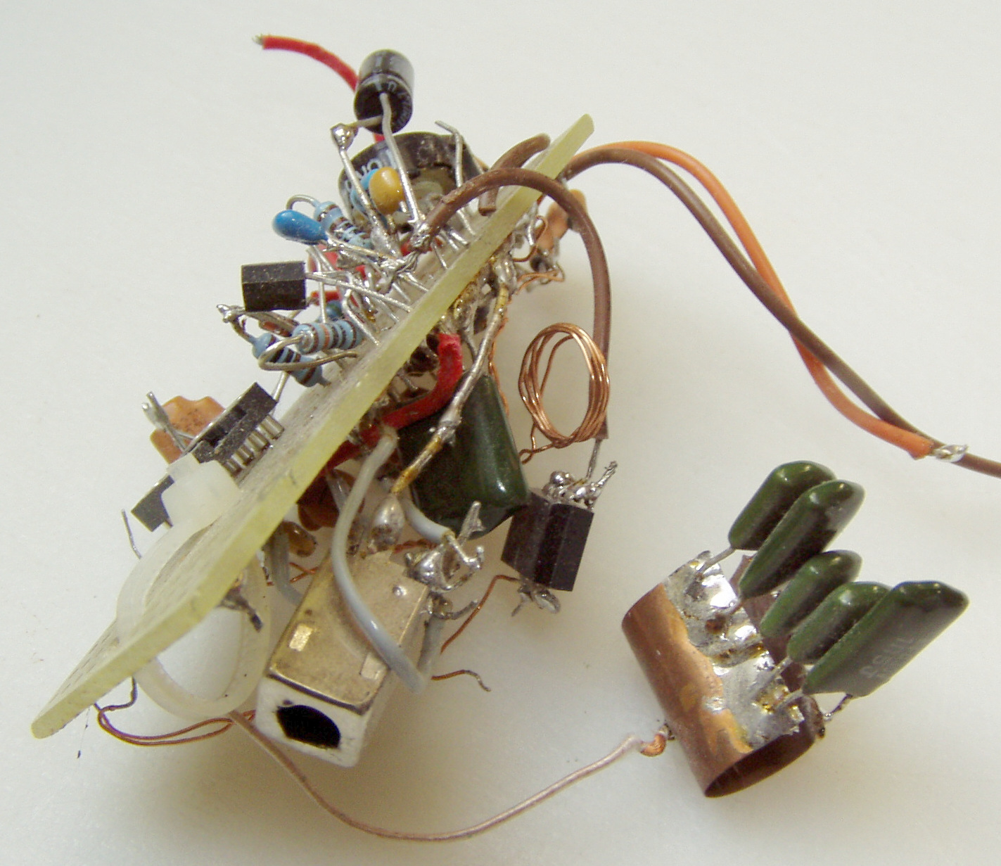

Jo. Habe mal ein Bild angehangen. Nicht das ich dir zu theoretisch
vorkomme. Unten rechts siehst du die Ferritantenne. Der Ferritstab ist
rausgenommen. Ein Pseudo-Masse Draht geht in die Mitte (Ist aber
unnötig). An den Kondis mußt du dir dann noch zwei Drähte für die
Eingänge des NE602 vorstellen. Der Rest ist eigentlich das beschriebene
KW-Radio. Die Verstärkung war für diese Antenne dann aber doch zu
gering, daher Experimentabbruch. Das Radio lief vorher mit der 2x25
Windungen Antenne.
Das Experiment ist einige Jahre her. Wie oft diese Erfindung wohl
gemacht wurde :-)

Hi, Abdul,
interpretiere ich Dein Bild richtig: Du hast eine Kupferfolie um den
Ferritstab herum gelegt und den Spalt mit Kondensatoren zugelötet bis
zur Resonanz?
Dann
1. Wäre der Schwingkreis aus Folie und Kondensatoren immer noch
selektiv, wenn wegen geringer Güte nicht sehr.
2. Dieser Schwingkreis scheint mir dann aber eine viel zu kleine
Impedanz zu haben - mit dem Ergebnis geringer Empfindlichkeit.

Ja. Aber verwechsel es nicht mit dem KW-Radio. Bei angebauten Kondis
empfängt man nur eine Frequenz, hat dort aber einen höheren Pegel als
bei der Breitbandversion.
Wie gesagt, es folgt ein Mischer, dessen Oszillator die Empfangsfrequenz
mitbestimmt.
> Dann
Die Güte dürfte extrem hoch sein. Habe sie aber nicht gemessen. Eine
ähnliche Anordnung hat Motorola für Pager bei 150MHz als Patent
angemeldet. Nach der Idee kommt ja meist ne Recherche ;-)
Der Vorverstärker muß entsprechend empfindlich sein. Am Störabstand
ändert das dann nichts.

Hi, Abdul,
Das breite Kupferband hat nur geringe Verluste, klar.
Aber die des Ferrits geht auch in die Güte der ganzen Anordnung ein.
Den Ausschlag gibt aber die minimale Impedanz des Kreises.

Mir ist schon klar, daß diese Schaltung das potenzielle Q der einzigen
Kuferbandwicklung niemals ausschöpfen kann. Da müßten dann auch ganz
andere Kondis ran.
