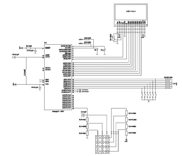

ich habe einen Schaltplan erstellt und benötige jetzt davon das
Platinenlayout. Hätte jemand lust mit das layout zu erstellen. Ich habe
nähmlich gar keine Erfahrung mit sowas.
Es ist kein großer Schaltplan.
Wenn soviele Portpins frei sind, warum schließt du dann die Tastatur
nicht direkt an die Pins an?
Und: was passiert, wenn einer mal 2 (oder mehr) Taster drückt?
Und: die Sache mit den Übergangswiderständen von Tastern ist dir
bekannt?
von David D. (dadi1986)
Hallo Lothar
weil man ja die verschidenen Tastendrücke auswerten muss.
Je jachdem welche Taste gedrückt wurde wird ein anderer Widerstandswert
ausgegeben.
Sollten zwei Tasten gedrückt werden wird ein nicht devinierter
Widerstandswert übertragen und es passiert nichts.
Oder habe ich einen denkfehler?

von Michael S. (technicans)
Gewöhnlich verschaltet man Tastaturen als Matrix und wertet die
digital aus. Analog könnte ein Rauschen oder Störspannungen deine
Tastatur schnell blockieren.
von Vn N. (wefwef_s)
Vor allem, wenn die Anzahl der freien Pins geradezu danach verlangt.
also würdet ihr die Tastatur an die PA pins anschließen.
Dann werde ich den plan mal ändern.
Das war meine Idee: wie üblicherweise eine Martixtastatur angeschlossen
wird. Du wirst mit dieser AD- und Spannungsteilergeschichte sicher nie
glücklich. Das ist gut für bis zu 5 Tasten, darüber hinaus wirds
trickreich...
