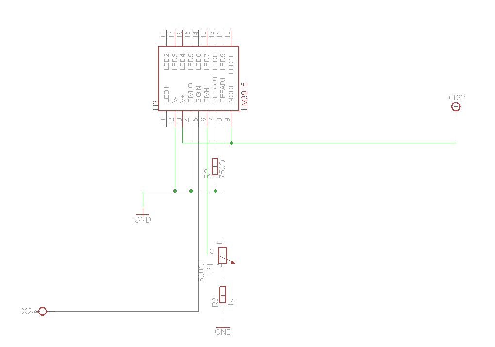

Hey,
hab mal eine Frage zu dem LM3915. Ich habe ihn derzeit wie im Anhang
aufgebaut.
Eigentlich aus dem Datenblatt übernommen (seite 16 Extended Range VU
Meter hier: http://www.ti.com/lit/ds/symlink/lm3915.pdf) ... Halt nur
die Hälfte des Ganzen, da ich nicht so viele LEDs brauche. An den
Eingängen hängen meine 10 LEDs!
Was geht: Wenn ich Strom anmache, leuchten ALLE LEDs sofort.. wieso?! Es
ist mir einfach n Rätsel, habs jetzt selbst auch durchgerechnet und
komme auf kein Ergebnis!?
Kann mir jemand sagen wieso bei mir alle LEDs leuchten? Signal liegt
nirgends an (auch keine 12V drauf schon gemessen)..Wo ist der Problem?!
:D
Grüße!
von MaWin (Gast)
Nö.
Dein DIVHI liegt auf Masse.
Natürlich leuchten dann alle.
Versuch's einfach mit richtiger Verdrahtung.
Wenn du statt 20 nur 10 LEDs brauchst, tut es die
Simplest Application.
von problemator (Gast)
> Nö.
genau daran scheiterts.. wieso?!
der Divhi liegt doch nur über den Poti und den Widerstand auf Masse? Ist
das falsch wie ich das gemacht habe?!
ach... der LM3916 hat ja nen refOUT? der erzeugt sozusagen die
Referenzspannung für meinen LM3915?
von Achim M. (minifloat)
Sí, Señor. Eventuell gibt es noch AppNotes und Beispielschaltungen im
Datenblatt. Oder einfach einen Conrad-/Pollin-Bausatz nachbauen, deren
Anleitung sich runterladen lässt.
mfg mf

von Jens G. (jensig)
>oar, irgendwie ist mir das bauteil so unsympathisch.. weil einfach alles
>verdreht ist :D Lowschaltung bei den LEDS, refOUT...
Was soll da alles verdreht sein? Offensichtlicher ist, daß Du nicht
dessen wirklich einfache Funktionsweise verstanden hast, trotz
vereinfachter Innenschaltung im DB, die das verständlich machen sollte.
R_LO und R_HI legen doch ganz einfach den Referenzbereich für die
internen Conparatoren fest, zwischen denen diese dann die LEDs nach und
nach einschalten. Mit R_LO = R_HI kann ja dann wohl nix sinnvolles
werden.
