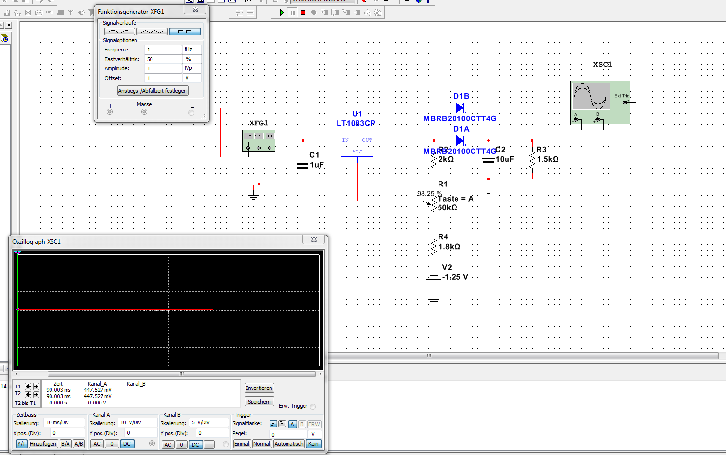

von Anton (Gast)
Jetzt hab ich das ganze auch mal mit Multisim ausprobiert
Es liegt an der Schaltung, erst mit einer Last von 100 Ohm wird die
Spannung wirklich auf wenige Millivolt abgesenkt, davor liegt sie bei
350mV bis 500mV
Eigentlich sitzt davor ein Schaltregler, aktuell LTC3810, ich brauch
aber 0V, daher wollte ich diesen bis auf 2V herunterbringen, dahinter
einen Linearregler wie den LT1083 stellen, der mir die Spannung nochmal
glättet und auch ein Spannungsabsenkung bis auf 0V ermöglicht und jede
Spannung, die vom Schaltregler kommt, um 2V absenkt.
2V sind nur ein Beispiel :-)
von Anton (Gast)
Schaltungsanhang

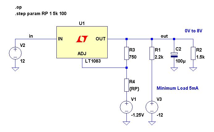

Hallo Anton,
du musst 5mA Last bringen, dann funktioniert die Schaltung auch bei 0V.

von Helmut S. (helmuts)
Wenn du eine negative Spannung hast, dann kannst du einen Widerstand
nehmen wie in meinem Bild. Wenn nicht, dann mach eine Stromquelle
mittels Stromspiegel (Dual-Transistoren). Der schafft dann aber nur
ca.0,2V.
Wie groß ist deine kleinste Last?
Wenn du immer ein niederohmige Last dran hast, dann hast du auch kein
Problem.
Beispiel mit 10Ohm:
Umin = 5mA*10Ohm = 50mV

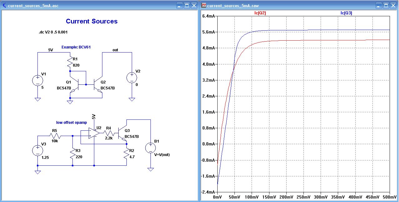

So geht das wie im Bild gezeigt. Die Schaltung mit dem Opamp hat den
Vorteil, dass du keine Dual-Transistoren mit delta_Ube<5mV brauchst. Das
Bild rechts zeigt den Strom in Abhängigkeit von der Ausgangsspannung
V(out).

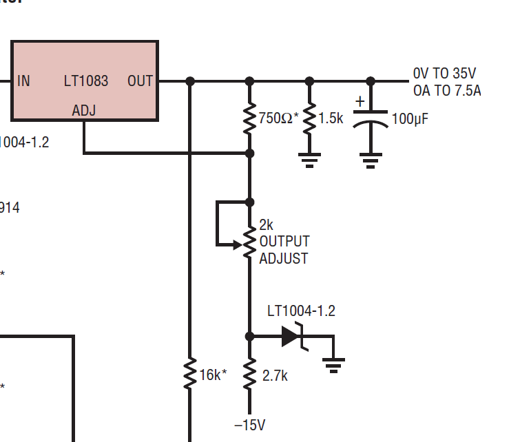

schon interessant, dass man sowas laut Beispielschaltung im Datenblatt
garnet braucht
