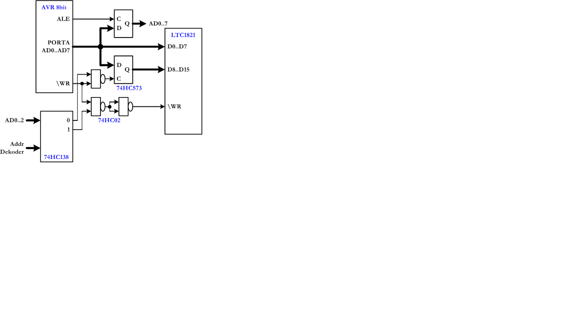

Ich möchte einen externen 16 Bit D/A-Wandler(LTC1821) über eine
parallele Schnittstelle mit einem AVR ATxmega128A3U ansteuern. Was muss
ich dabei prinzipiell beachten? Ich meine, dass ich einen 16 Bit DAC
nicht so einfach an einen 8 Bit Miktocontroller anschließen kann, oder
etwa doch? Würde mich über ein Paar Tipps riesig freuen.
Danke.
von Purzel H. (hacky)
Na. Ueblicherweise muessen die 16bit anliegen, und dann kommt der
Strobe. Falls man nur 8 bit hat, kann man die anderen 8 Bit ja aus einem
Latch beziehen. zB einem 74HC574

von Matthias L. (Gast)
>Oder sie ueber 2 Ports ausgeben
Oder durch zwei Schreibbefehle.
So wie das Lesenn/Schreiben von internen 16bit Registern.
Dazu brauchst du einen 74HC573.
Wenn Du willst, mach ich dir ne Skizze, wie das verschaltet werden muss
Möglichkeiten gibts da viele...
