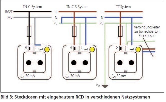

Ich möchte gern eine Steckdose anschließen, in einem alten Haus, das
eben nur 2 Leitungen hat, also die Erde fehlt!?
Nun habe ich gelesen, dass man den N Leiter einfach mit der Erde
zusammenhängen soll. Stimmt das? Ich dachte dadrauf ist nicht wirklich
das 0-Potenzial?
MfG

von Reinhard Kern (Gast)
Natürlich nicht, entsprechende Vorschläge sind unverantwortlich. Seit
2009 ist Vorschrift, dass neue Steckdosen auch in einem alten System
durch einen FI abgesichert sein müssen. Es ist also schlicht verboten,
einfach so eine weitere Steckdose anzuschliessen, egal ob mit 2 oder 3
Leitungen. Natürlich melden sich hier immer wieder Antifachleute, für
die alle VDE-Vorschriften nur eine Einschränkung ihrer elektrischen
Kreativität sind nach dem Motto legal, illegal, scheissegal. Die kannst
du aber später nicht zur Verantwortung ziehen, die wissen schon, warum
sie das anonym schreiben.
Gruss Reinhard
Eee E. schrieb:
> Gut zu wissen, dass man keine neue Steckdosen mehr setzen darf, ohne
> Erde. Allerdings scheint es mir ein bisschen übertrieben für eine
> Steckdose mal kurz alle Kabel im Haus auszutauschen.
Das muss man auch nicht - aber die zusätzliche Steckdose muss
FI-gesichert sein. Die vorhandenen können bleiben wie sie sind. Zu dem
Zweck gibt es Steckdosen mit eingebautem FI, die darfst du hinbauen wo
du willst. Der Nachteil ist bloss, dass die rund 100 Euro kosten, eine
normale keine 10. Du kannst dir also ausrechnen, dass ab einer
bestimmten Anzahl zusätzlicher Dosen man durchaus über einen Austausch
der Kabel und zentrale FIs nachdenken kann. Ist natürlich in jeder
Wohnung verschieden.
Weil sie teuer sind, findet man die Steckdosen mit FI auch allgemein
nicht im Baumarkt.
Gruss Reinhard
von MaWin (Gast)
> leider gibt es einige Fragenkomplexe die mann nie,
> aber auch wirklich nie im µC Forum stellen darf.
Richtig, zumal hier geistig behinderte Trolls  wie Fusekiller
lebensgefährliche "Ratschläge" geben
Hier steht's, wie's richtig geht:
http://www.bosy-online.de/Elektroinstallationen/Bestandschutz-E-Installationen-Altbau.pdf

von Timm T. (Gast)
Du kannst aber an eine FI-Dose weitere einfache Dosen setzen, so dass Du
nur einmal den FI brauchst.
VORSICHT!
Das scheint eine brauchbare Lösung für 2-adrige Zuführung, und würde
erstmal die Sicherheit erhöhen.
ABER
Bei Unterbrechung des zuführenden PEN würde über die Verbindung N-PE vor
dem FI das Gehäuse unter Spannung stehen. Wird das Gehäuse berührt,
fließt der Strom durch L und N korrekt durch den FI, und dann über den
PE am FI vorbei über Deinen Körper, ohne dass der FI auslöst. Es muss
also eine spezielle FI-Steckdose sein, wo der FI auch den PE überwacht
oder bei Unterspannung abschaltet.
Wegen der Gefahr des PEN-Bruches und wegen des Spannungsabfalls auf dem
PEN ist die Trennung von PEN in PE und N eigentlich nur bei
Zuleitungsquerschnitten ab 10mm² erlaubt. Das wird Deine Leitung kaum
haben.
von Jens (Gast)
@ EEee eee
1) lies dir deine Anfrage noch mal durch:
>>das eben nur 2 Leitungen hat, also die Erde fehlt!?
Das kann nicht gehen, die beiden Drähte die du hast sind L und N, die
kannst du nicht zusammenführen. Du musst (vom Prinzip her) N
aufsplitten!
2) Schau dir den Link von MaWin an, da ists erklärt:
Beitrag "Re: Steckdose anschließen in altem Haus mit nur 2 Leitungen"
3) Billiger ists ggf. einen kleinen Aufputzkasten zu nehmen, und einen
1-Pol FI einzusetzen.
http://www.ebay.de/itm/Hager-FI-Quick-Connect-25-2-0-03-Ampere-CDS225D-/230715136285?pt=LH_DefaultDomain_77&hash=item35b7b1991d
JJ

von Timm T. (Gast)
NEIN! Definitiv nicht!
Dass darf man nur, wenn die Zuleitung min. 10mm² Querschnitt für den PEN
hat. Ist doch oben beschrieben.
Die Steckdose-mit-FI-Variante geht nur, wenn der dort verbaute FI den PE
auch überwacht oder bei Unterspannung abschaltet, um PEN-Bruch zu
bemerken.
Sowas gibt es auch als Zwischenstecker für Verlängerungen, nennt sich
dann PRCD oder Personenschutzadapter.
Aber definitiv nicht einfach einen normalen FI ohne
Unterspannungserkennung an eine 1,5mm² Zuleitung hängen.

Leute, das ist doch nicht so schwer:
Alte Steckdose am gleichen Ort gegen neue Steckdose tauschen und
klassische Nullung beibehalten: Nicht schön, aber erlaubt, da
Bestandsschutz (wenn die alte Steckdose vor Verbot der klassischen
Nullung installiert wurde).
Steckdose versetzen oder zusätzliche Steckdosen anbauen: Erweiterung der
Installation, kein Bestandsschutz => entweder Einsatz spezieller
FI-Steckdosen mit Erkennung von PEN-Bruch oder Kabel neu ziehen.
Steckdose mit getrenntem PE und N versetzen oder zusätzlich anbauen:
Erweiterung der Installation => FI-Steckdosen mit vorbeigeleitetem PE
oder FI-Schutzschalter im Anschlusskasten für mindestens diese
Steckdosen, da ja die 3 Adern für PE, N, L schon vorhanden.

4. Bei einer Erweiterung in einer Anlage mit klassischen Nullung
(2-adrig) sieht das wieder anders aus.
a.)Nach einem RCD darf nicht mehr als TN-C (2-adrig) weitergefahren
werden.
b.)Normentechnisch gesehen ist es erlaubt eine neue Steckdose im
2-adrigen Netz mit einer RCD-Steckdose zu erfweitern, allerdings ist
damit nicht die gleichwertige Sicherheit einer als 3-adrigen
ausgeführten Installation erreicht. Falls vor der RCD-Steckdose im
2-adrigen Netz der Nulleiter bricht, stehen alle Geräte mit Metallgehäus
und PE bzw. die PE-Anschlüsse der Steckdosen unter Spannung. Die
RCD-Steckdose schaltet nicht ab. Selbst wenn jemand an die unter
Spannung stehenden Teile kommt, wird der RCD nit auslösen. Das Ding hat
dann keinerlei Funktion mehr.
c.) Der Richter entscheidet dann, ob eine 2-adrige Anlage, die mit einer
RCD-Steckdose erweitert wird, gleichwertige Sicherheit bietet, wie eine
Umrüstung in 3-Adrige RCD geschutzte Anlage. Da ist die Norm nicht
auschlaggebend (Aussage eine vereidigten Sachverständigen mir dem
gesprochen habe. Er hat auch eine Schulung durchgeführt)
5. Es ist aber erlaubt, eine seit vor 2009 bestehende Steckdose in einer
klassischen Nullung gegen eine RCD-Steckdose auszuwechseln. Grund: Da
gilt die Pflicht zum RCD noch nicht. Aber freiwillig darf man mehr
machen.
6. Achtung Badezimmer: Dort ist es nicht erlaubt eine RCD-Steckdose
einzubauen. Es wird gefordert, das der Stromkreis im Badezimmer mit 30mA
RCD  geschützt wird. Lt. Norm beginnt der Stromkreis im
Stromkreisverteiler. Deshalb muss der RCD dort eingebaut werden und dann
eine 3-adrige Zuleitung ins Bad. Wie o.G ist nach einem RCD kein TN-C
System erlaubt.
Deswegen FI plus Unterspannungsauslösung. Da schaltet die Dose bei
Unterbrechung des PEN ab, weil ja keine Spannung mehr da ist.
Ekliger ist dann, wenn der PEN - vielleicht noch in der DDR-Ausführung
mit Aludraht - einen erhöhten Übergangswiderstand hat und sich dann beim
Anstecken eines leistungsstarken Verbrauchers das PE-Potential erhöht.
Deswegen Installation nur mit ordentlicher Abnahme-Messung.

von Bert Bürzel (Gast)
Dirk schrieb:
> Im unteren Trakt konnte ich eine Erdung legen, habe aber immer noch das
> Problem das z.B. die Spülmaschiene wenn ich mit Wasser in Berühung komme
> einen leichten Stromschlag bekomme. Ich dachte hier an eine Klassische
> Erdung, komme aber davon ab wegen den Gefahren die benannt wurden.
Wo ist denn die Erdung mit was verbunden ? Am besten vergrabe einen
Ringerder ums Haus und versuche auch die Armierung des Fundaments
irgendwie mit einzubeziehen.Guck mal, ob im Keller irgendwo eine dicke
Eisen/Kupferleitung aus der Wand oder dem Boden steht. Daran könnte
elektrisch das Fundament hängen. Kupfer deswegen, weil zB die Amis mit
einem Thermitverfahren eine Kupferleitung auf eine Fe Armierung
schweissen (CadWeld kennt hier keine Sau) Dann: Alle leitfähigen Teile
(Wasserleitung, Heizungsrohre in Fließrichtung hinter den Asperrventilen
(muß man dort überhaupt heizen ?), Fundament, Ringerder etc. miteinander
mit >= 6² Cu verbinden. Zur Not ge-gn Einzelleitungen 2.5² durch die
Wand
und alles an die Schutzpotentialausgleichs=Erdungsschiene. Jetzt muß der
Fachmann ran. Der sagt dir, ob deine Schutzerdung (=3. ge-gn Leiter) an
einem zentralen Punkt mit dem ankommenden "N" verbunden sein muß, oder
ob es besser bzw. gefordert ist, ein sog TT-System aufzubauen, bei dem
Schutzerdung und ankommender "N" nicht verbunden werden.  ACHTUNG: Das
TT-System (es heisst nicht TT "Netz"!) erfordert FIs in der
Stromverteilung. Wie lange ist denn die Überlandleitung ? Dichte
Bebauung ? Das kann ein Indiz sein, wie elektrisch gut der ankommende N
mit dem Erdboden verbunden ist.
Fazit: 1. Auf jeden Fall alle Steckdosen auf 3 Leitersystem mit
separater Erde umbauen, klassische Nullung ist nicht mehr Stand der
