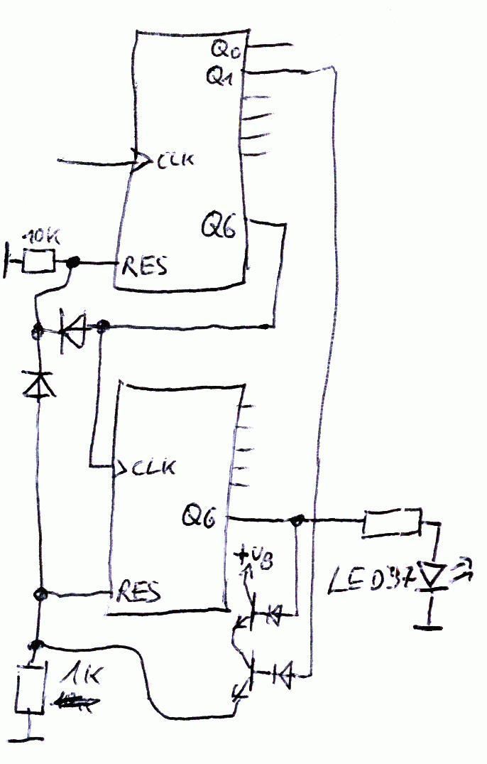

Ich möchte mit ein elektronisches Roulette mit 2x CD4017 bauen. Ich
würde die Leds in einer Matrix anordnen. Mit 36 LED hätte ich kein
Problem, wie schaffe ich es aber bei 37 LEDs (7x6 Matrix) dass nach dem
37. LED der Zähler wieder wenn null beginnt und nicht bis 42 weiterzählt
und dann erst von null beginnt?
Die Schaltung habe ich von dieser Seite übernommen, möchte sie aber für
37 LED bauen.
http://www.knollep.de/Hobbyelektronik/projekte/57/index.htm

Ich habe mir die Schaltung noch mal durchüberlegt und bin zum Schluss
gekommen, dass sie so nichtfunktionieren kann (Reset Schaltung). Hier
ist noch mal eine neue Version mit ein paar Änderungen.
von Jobst M. (jobstens-de)
Die 'neue' Reset-Schaltung kann auch nicht funktionieren. R1 und R17
sind in Reihe und gleich groß. Am Reset von IC1 kann durch D1 oder D2
(man kann es nicht erkennen) nicht mal mehr die halbe Betriebsspannung
anliegen. Einfachste Variante: R1 vergrößern mindestens auf 33k.
Die Transistoren finden allesamt in einem ULN2003 Platz.
Jobst

von Holler (Gast)
Die Resetlogik ist vollkommener Murks. Denke daran dass die Zähler einen
asynchronen Reset mit positiver Logik haben. Was soll z.B. D4 bewirken?
Die ist zusammen mit D3 ein UND ...
Jobst

von Holler (Gast)
Jobst M. schrieb:
Soll wohl ein UND sein, ist es aber nicht.
Ok, bei einer 6x6 Matrix + einer LED37 könnte die skizzierte Resetlogik
funktionieren.
Könnte deshalb, da hier mit asyncronen Reset-Glitches gearbeitet wird
und mein aus Dioden- Transistorlogik zusammengesetztes UND sehr langsam
ist und womöglich nicht beide Zähler zeitgleich resettet.
Eine erste Verbesserung wäre ein richtiges UND, z.B. CD4081.
Die Zweite Verbesserung der schon beschriebene Controller ...
MfG
von Ralf R. (Gast)
Wieso ist es das nicht?
von Holler (Gast)
Mein Fehler, ist wirklich ein UND.
Funktioniert aber nur mit größerem Widerstandsverhältnis. Die 33k : 10k
die Jobst vorschlug sind wirklich Minimum: die CMOS-Logik will min. 70%
der Betriebsspannung als gültigen High-Pegel am Eingang sehen. Besser
100k : 10k nehmen.
