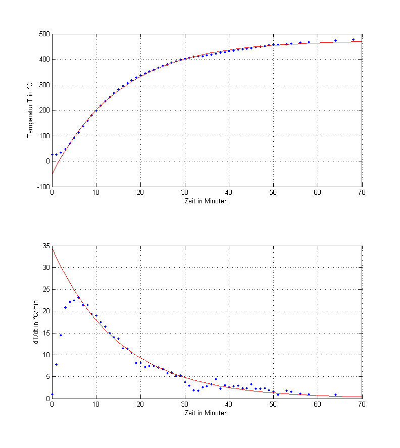

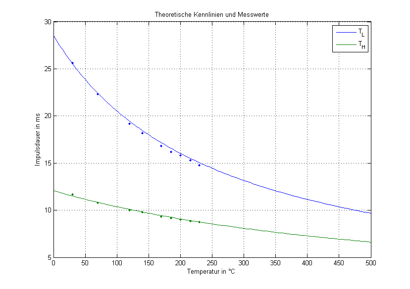

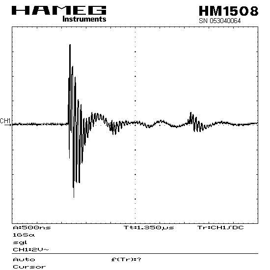

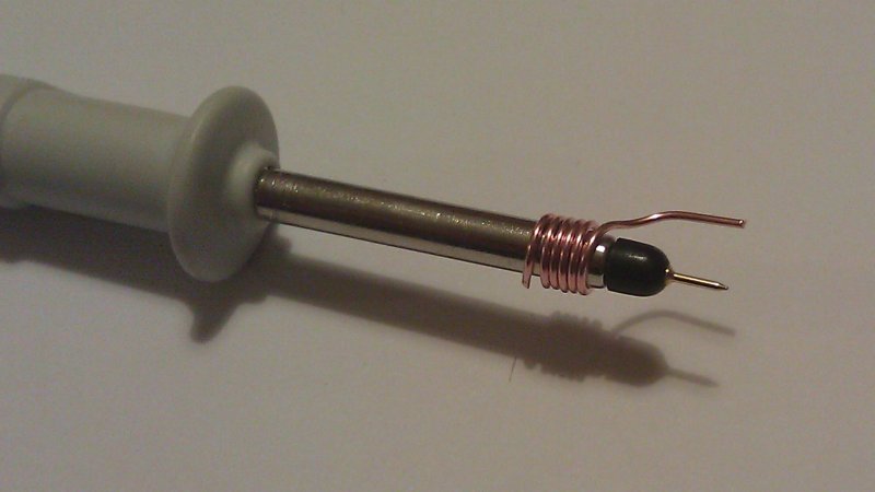

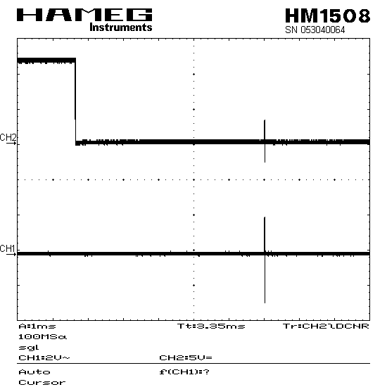

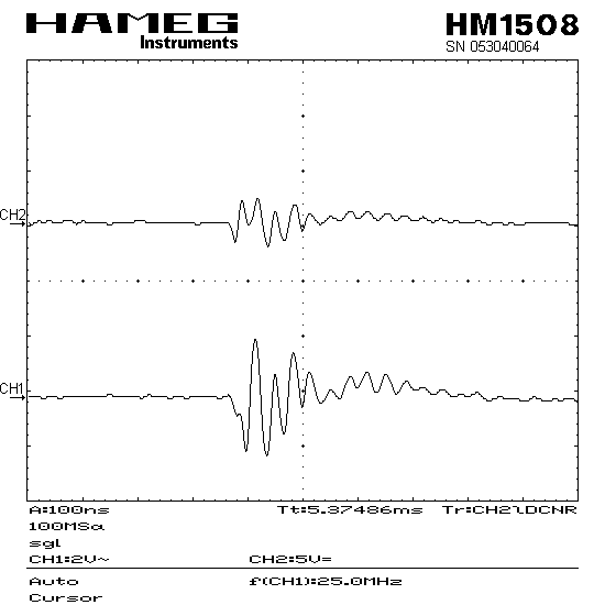

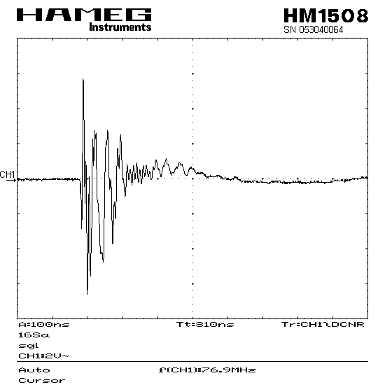

Zurück von den Messungen: Nun hab ich einiges über den Ofen rausfinden können: 1) Der Mikrocontroller hat keinen integrierten ADC. Der Wert vom Temperatursensor vom Typ PT500 wird über eine separate analoge Schaltung in ein Zeitsignal umgeformt. Die Schaltung ist recht ausgefuchst, sodass zur Berechnung des Widerstandswertes alles außer ein Refernzwiderstand sich aus den Gleichungen kürzt. Anbei die von mir berechneten Kurven (Impulsdauer des Widerstands-Zeit-Umsetzers) und den zugehörigen Messwerten. Passt quasi perfekt. Meine Vermutung, dass während des Betriebes die Temperaturmessung nicht mehr richtig funktioniert konnte somit widerlegt werden. 2) In der Spannungsversorgung des Mikrocontrollers sind große Störungen Wird eine Heizung per Relais eingeschaltet, treten starke Störungen in der Versorgung auf! Ich habe direkt am 5V Spannungsregler Störungen von über 10Vpp gemessen. Siehe Anhang: CH2 ist das Relais-Ansteuersignal (per Open-Collector auf 12V, active low), ca. 5.5ms später sieht man die Spikes in der Versorgung - das ist vermutlich die Relais-Anzugsverzögerung. in SCR71,73 und 74 sieht man nochmals die Störungen im Detail. Wie würdet ihr diese Störungen einschätzen? Ein Controller kommt damit vermutlich nur in seltenen Fällen klar, oder? Ich möchte nochmals betonen, dass laut Siemens Service-Techniker und auch Hotline nur die Steuerelektronik (siehe Foto im Anhang) auszutauschen ist. Diese wird bereits mit gleichgerichteter DC-Spannung (ca. 16V) versorgt. Auf dieser Steuerelektronik sitzt dann noch ein 7805 Spannungsregler, der nur durch 2 Stück 100nF Kerkos gestützt wird. Diese habe ich überprüft und für OK befunden. Auf dieser Platine befinden sich keine Elkos oder Tantals, und auch keine Drosseln. Was also kann da noch defekt sein? lg, Karl
Hier noch Messdaten des Pyrolyse-Programms, für die, die es interessiert: Es konnten ca. 480°C erreicht werden, wobei der Ofen mit geöffnetem Gehäuse betrieben wurde. Eingebaut in einem Küchenschrank dürften ein paar Grad mehr auch noch drin sein. Es wurde auch eine Kurve der Form T(t) = T0 + T1*exp(-t/tau) reingelegt. Das PT2 verhalten wurde auf ein PT1 approximiert. Bei dem Versuch wollte ich wissen, ob die Temperaturregelung bei der Pyrolyse funktioniert, oder nicht. Leider war dies aus Leistungsmangel sowieso nicht notwendig. Die 500°C Solltemperatur konnten nie erreicht werden.

Karl Zeilhofer schrieb: > 2) In der Spannungsversorgung des Mikrocontrollers sind große Störungen > Wird eine Heizung per Relais eingeschaltet, treten starke Störungen in > der Versorgung auf! Ich habe direkt am 5V Spannungsregler Störungen von > über 10Vpp gemessen. 10V? Bist du sicher das die Störung nicht direkt in den Tastkopf eingestrahlt werden?
Karl Zeilhofer schrieb: > Auf dieser Steuerelektronik sitzt dann noch ein 7805 Spannungsregler, > der nur durch 2 Stück 100nF Kerkos gestützt wird. Das wäre doch mal ein Ansatzpunkt, vielleicht sind einfach paar Elkos kaputt, hatte ich bei einer Heizungssteuerung auch schon. Oder sind da gar keine Elkos nirgendwo in der Schaltung? Versuch doch mal die Betriebsspannung besser zu sieben. Verlass Dich nicht auf die Aussage des Technikers. Hier wollte auch einer für mehrere hundert Euro die Tastenplatine einer Kühltruhe (Siemens) tauschen. Da war der Griff - bescheiden befestigt - abgebrochen und die danebenliegenden Tasten gingen nicht mehr. Die Platine war nur verrutscht, bißchen Heisskleber dran und dickere Schrauben rein, und einige hundert Euro gespart. Zugegeben, die "Fehlersuche" war deutlich einfacher als bei Dir. ;-)
Karl Zeilhofer schrieb: > Wird eine Heizung per Relais eingeschaltet, treten starke Störungen in > der Versorgung auf! Ich habe direkt am 5V Spannungsregler Störungen von > über 10Vpp gemessen. Am Eingang oder am Ausgang vom Spannungsegler? Sind die Störungen auch am Gnd vom Regler zu beobachten?

Karl Zeilhofer schrieb: > 1) Der Mikrocontroller hat keinen integrierten ADC. > Der Wert vom Temperatursensor vom Typ PT500 wird über eine separate > analoge Schaltung in ein Zeitsignal umgeformt. Wurde der Weg dieses Zeitsignals (PPM?) bis zum Controller-Eingang zurückverfolgt? Kommt das Signal am Controller-Pin tatsächlich an oder bleibt es auf der "Strecke"? Wenn es sich um ein Zeitsignal handelt (high/low), dann misst der Controller wahrscheinlich einen pin-change und ermittelt die Zeit mit einem Timer und rechnet in Temperatur um. Zeigt der Ofen während des Betriebs die richtige Temperatur o. nur nach dem abschalten (Restwärme)? Wie wird die Solltemperatur eingestellt u. übermittelt? Kann es sein, dass der Ofen eine falsche, evt. zu hohe Solltemperatur erhält?

Ralf schrieb: > Wie wird die Solltemperatur eingestellt u. übermittelt? Kann es sein, > dass der Ofen eine falsche, evt. zu hohe Solltemperatur erhält? Ein guter Hinweis! Ich erinnere mich dunkel, daß es mal eine zeitlang Mode war das der Herd sich beim Einschalten selbst kalibriert. Dazu liest er den Widerstand der Bedienpotis aus. Das sind so Schleifer die man mehrfach über 360 Winkelgrade drehen kann. Falls du den Herd auseinanderbaust und beim Zusammenbauen die Bedienknöpfe falsch montierst, dann könnte das zu falschen Startwerten führen. Mir sind die Details nicht bekannt und ob das bei deinem Herd so ist, weiß ich auch nicht. Meine Meinung immer: Was nicht da ist, kann nicht ausfallen. Also besser die einfachere Maschine kaufen. Übrigens dachte ich bei dem Sat-Tuner nachdem ich beim bloßen Draufblicken keinen Fehler fand, das der Hersteller bestimmt ganz bewußt das Ding mitte April per Software-Update ins Nirwarna schickte. Ich meine, es ist einer der großen Hersteller. Der kann sich ausrechnen, daß er bei Neukaufen dann genug Marktanteil abbekommt. Soweit bin ich geistig schon.
Ralf schrieb: > Wurde der Weg dieses Zeitsignals (PPM?) bis zum Controller-Eingang > zurückverfolgt? Kommt das Signal am Controller-Pin tatsächlich an oder > bleibt es auf der "Strecke"? Wenn es sich um ein Zeitsignal handelt > (high/low), dann misst der Controller wahrscheinlich einen pin-change > und ermittelt die Zeit mit einem Timer und rechnet in Temperatur um. Die Schaltung ist wie gesagt ziemlich ausgefuchst. Wennst willst, kann ich meine Skizzen online stellen. Aber ja, das Signal hab ich bis zum Controller hin gemessen. > Zeigt der Ofen während des Betriebs die richtige Temperatur o. nur nach > dem abschalten (Restwärme)? Während des Betriebs wird kein Zahlenwert angezeigt, aber es ist ein Bar-Graph vorhanden, der ganz leuchtet, wenn die Solltemperatur erreicht wird. Und dieser Bargraph arbeitet brav. > Wie wird die Solltemperatur eingestellt u. übermittelt? Kann es sein, > dass der Ofen eine falsche, evt. zu hohe Solltemperatur erhält? Aus der Tatsache, dass der Bargraph funktioniert kann man folgern, dass 1. die Temperaturmessung im Betrieb funktioniert, und 2. auch die Solltemperatur richtig übernommen wird. Diese wird übrigens digital mit einem Drehimpulsgeber eingestellt, und an der 7-Segmentanzeige dargestellt. Meine letzte Hoffnung ist, dass durch die Störimpulse der Controller einen halbherzigen Reset macht, und dadurch im Programm durcheinander kommt, wie auch immer das im Detail aussehen kann. Wolfgang A. schrieb: > Am Eingang oder am Ausgang vom Spannungsegler? Sind die Störungen auch > am Gnd vom Regler zu beobachten? War jetzt gerade nochmal messen, da ich diese Frage besonders interessant fand. Resultat: Leider ja. Die Störimpulse sind auf GND auch zu messen -> Eingestreut durch die nette Masseschleife mit der Krokodilklemme dran. Im Hinterkopf hatte ich noch von einem Linear Technology-Seminar in Salzburg, dass man bei Schaltreglern tunlichst den Tastkopf wie im Anhang präpariert, da man sonst immer irgendetwas misst, nur nicht die Signale auf der Platine. Sieheda, Störungen sind weg! Es lassen sich Spikes finden, die aber auf jedenfall kleiner als 40mVpp sind. Nun gehn mir aber schön langsam die Ideen aus. Bitte um Nachschub!

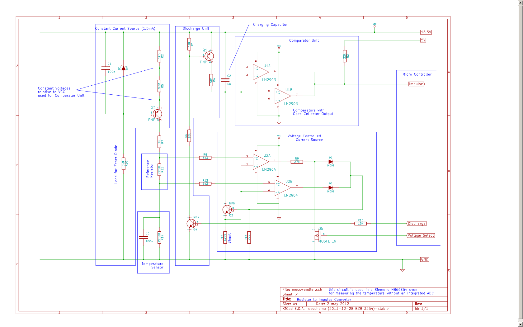

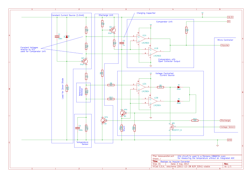

Ich würd mich immer noch über hilfreiche Tipps freun. Anbei der Schaltplan für die Temperaturmessung.
Mit svg kommt iwie Forenbilderscript nicht klar. Schiebs mal als png hoch.
1. bei mir funktionierts einwandfrei (Firefox) 2. Du kannst auch den Link unterhalb des Bildes anklicken 3. Anbei ist ein PNG

Da das Temp-Signal separat einzuspeisen ist wohl eher kompliziert....da
vermutlich mit "Discharge" synchronisiert.
Sonst faellt mir auch nichts mehr ein!
Was passiert denn, wenn Du bei Sollwertvorgabe den
Sensewiderstand aenderst?
Wan kommt der "Voltage select"?
Gruss
Michael

Nochmal, was macht der "Voltage Select" Ausgang des uC wohl? Er bestimmt wohl die Ladezeit des Charge Capacitor und damit den Temperaturmessbereich......waehrend die Temperatur selber die Entladezeit definiert. Funktioniert die Umschaltung des Mosfet? Wann kommt der uC-AUsgang? Gruss Michael
Der "Voltage Select" schaltet bei der Spannungsgesteuerten Stromquelle (die ja den Kondensator lädt) zwischen den beiden Eingangsspannungen um. Es wird also einmal die Spannung U_N am PT500 und einmal die Spannung U_P an (PT500+R_Ref) für die Stromquelle hergenommen. (Positive und Negativ beziehen sich auf das Potenzial am R_Ref) Nach ein wenig Mathematik kommt man dadurch zu dem Ergebnis, dass die Impulsdauern zufolge U_P und U_N folgendes Verhältnis haben: T_N/T_P = 1 + R_ref/R_PT500 Daraus folgt: R_PT500 = T_P*R_ref/(T_N-T_P) Es kürzt sich also alles raus, bis auf den Referenzwiderstand.

Komischerweise macht die Forensoftware aus TIFF ein PNG, aus SVG aber kein PNG. Vielleicht kann das Andreas ändern? Viele ältere Systeme können SVG nicht anzeigen! Zu dem Fehler im Herd: In die Temperaturmessung geht also noch die Takfrequenz des Prozessors ein? Dann da mal prüfen!
