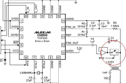

von yogi Bingo (Gast)
ich beschäftige mich jetzt mit einer Schaltung zum Aufbau eins
Hart-Modems.
Hat man eine Idee was für Bauteil, das mit roter Keis im Bild oben
gezeigt ist.
Gruß nour.
von Werner A. (homebrew)
Nen Schalter mit dem man zwischen Sende und empfangsbetrieb umschalten
kann?
Könnte sein.
die Frage ist jetzt wofür RTS ?
von Bernd R. (Firma: Promaxx.net) (bigwumpus)
RTS ??
Request-to-send ! = Ich will senden, los umschalten zakko !!!
und CTS?
Links wird wohl ein PC sitzen. Der hat nach heutigem Verständnis meist
nur RxD, TxD, RTS und CTS belegt.
von Marcus (Gast)
Sieht schwer nach einem Schalter (Relais ... in dieser Richtung) der von
RTS (ready to send) Geschalten wird.
Marcus
