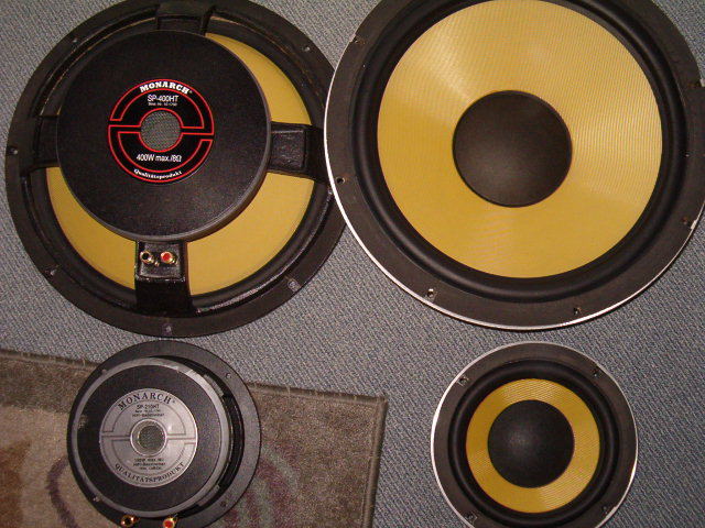

So, nun habe ich die genauen Daten mal abgeschrieben. Monarch SP-400 HT, 400 W max.8 Ohm, 0,6 kHz 12 db/Okt. Kennt jemand das Teil und taugt der überhaupt was?
Also doch kein Monster. Nicht 43", sondern 15" = 38cm. Und es heißt Monacor, nicht Monarch.
Icke ®. schrieb: > Monacor, nicht Monarch. Gab's / gibt's beides ...
Jörg P. Rüttgers schrieb: > Monarch SP-400 HT > Kennt jemand das Teil und taugt der überhaupt was? Ich habe über google und bei Monacor nichts gefunden. Hast Du mal einen Link? Gruß Jobst

Joachim Drechsel schrieb: > Icke ®. schrieb: >> Monacor, nicht Monarch. > > Gab's / gibt's beides ... In der Tat, es ist dieselbe Firma: http://de.wikipedia.org/wiki/Monarch_%28Hifi-Ger%C3%A4te%29 Die Teile stammen anscheinend aus den tiefen 90ern, deswegen findet man nicht viel im Web drüber.

Ich will einfach nur den Sub. von meiner 5.1 Anlage durch diesen ersetzen. Wenn ich mal meine Queen DVD's höre, sollte auch mal mehr Bass zu hören sein. Diese höre ich mal etwas lauter. Sonst ist hier alles nur in Zimmerlautstärke. Also brauche ich halt einen Verstärker den ich mit in die Box bauen kann. Diesen wollte ich selber bauen. Ich habe mich leider bisher noch nicht um HiFi- Technik gekümmert, sondern mehr auf Computerbastelei insbesondere auf Amigagefrickel. Nach ca.23 Jahren fange ich gerade wieder an eine Platine zu Ätzen. Bin halt 45 Jahre und daher leider mit Digitalschaltungen und Programieren von Atmel etc. nicht vertraut. Der Lautsprecher ist wirklich von Monarch. Danke schon mal für die Bemühungen hier. Brauche nur noch einen Schaltplan und ich werde glücklich meine Musik hören.
