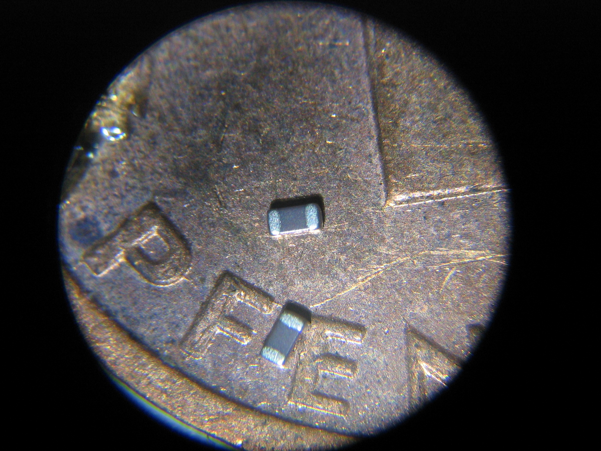

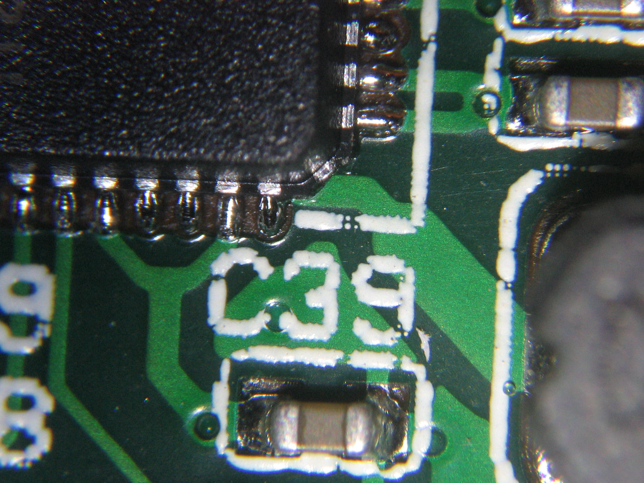

von Löter (Gast)
Moin!
Es lässt sich auch prima mit ner Digicam durchfotografieren.
Habe mal 2 Bilder angehangen!
Die Kondensatoren auf dem Pfenning haben Baugröße 0402.
