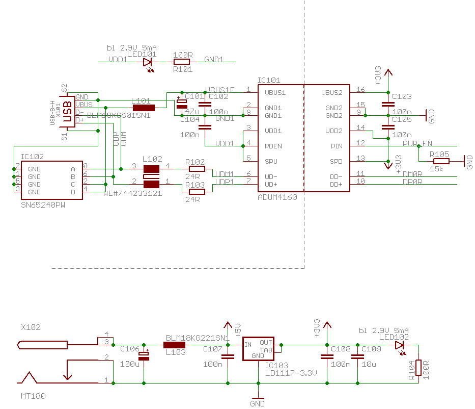

Ich bin dabei, einen galvanisch isolierten USB-Hub zu bauen. Als Hub
Chip habe ich einen TUSB2036 verwendet, den ich weitestgehend nach
Herstellervorgaben beschaltet habe. Der Uplink Port ist mit einem
ADuM4160 galvanisch vom Rest getrennt. Der Hub ist self-powered per
5V-Netzteil, nur die Uplink-Seite des ADuM wird per USB versorgt.
Problem: Der Hub wird nicht erkannt. Null Reaktion. Wenn ich den
Uplink-Port direkt ohne galvanische Isolierung anklemme, geht es. Der
Hub selber scheint also zu gehen, nur der ADuM ist anscheinend nicht
wirklich transparent.
Der ADuM ist fest auf Full-Speed geschaltet, für ein Low-Speed Device
macht der Hub ja die Umsetzung. Der 1k5 Pullup am Uplink D+ist im ADuM
integriert und wird über Pin 12 (PIN) aktiviert.
Habt Ihr eine Idee, was da verkehrt läuft?

von h_ (Gast)
Ist die CM-Choke für USB geeignet? ->
http://www.usb.org/developers/docs/hs_usb_pdg_r1_0.pdf .
Die Serienwiderstände scheinen ja gebraucht zu werden. Ich tippe auf die
CM-Choke. Probier's mal ohne und guck dir ggf. mal das Eye-Diagramm an.
von Frank K. (fchk)
Wie gesagt, direkt verbunden (ADuM mit Drähten gebrückt) gehts. Auch mit
CM Choke.
fchk
von Gerd E. (robberknight)
Hallo Frank,
hast Du nen Oszi da? Dann schau Dir doch mal an was die Signale so
treiben. Also ein Kanal D+ und der andere D-, eine Messung vor dem Adum
und eine dahinter. Und dann jeweils D+ und D-, ein Kanal vor dem Adum,
der andere dahinter. Dann vielleicht nochmal eine Vergleichsmessung ohne
Adum.
Wenn der Fehler nicht ganz tief im Protokoll verborgen ist solltest Du
so schon sehen wie sich das unterscheidet und damit evtl. nen Hinweis
auf die Ursache bekommen.
von Jim M. (turboj)
Hast du mal den Pegel auf PIN/PUR_EN geprüft? Wenn er gar nicht reagiert
fehlt nämlich der Widerstand auf DP. Eventuell mal hilfsweise auf +3V3
ziehen.

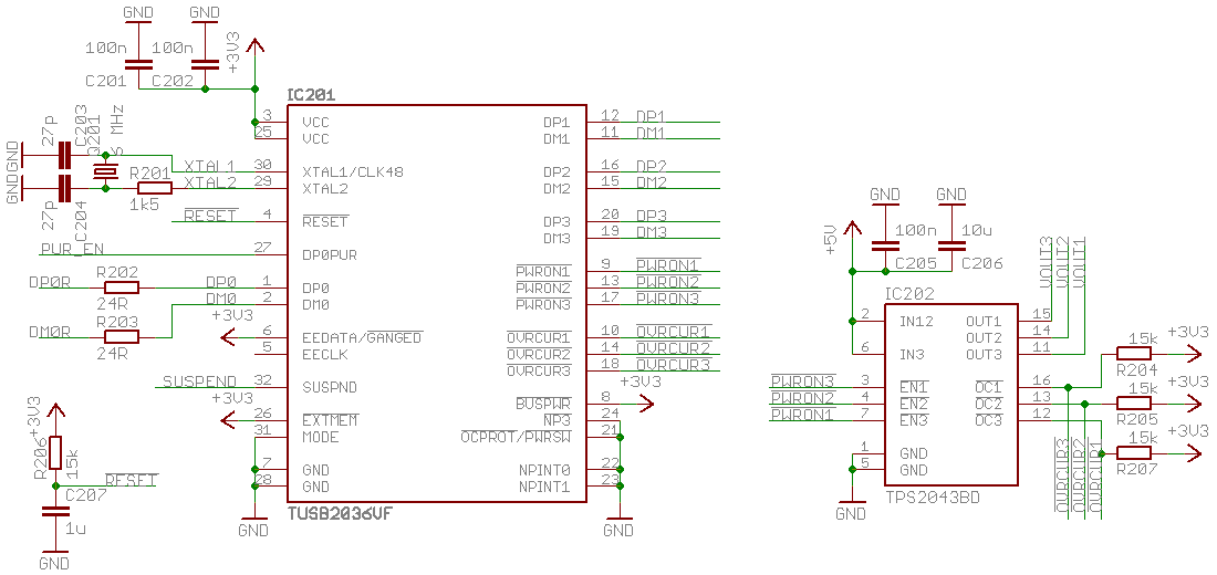

von Frank K. (fchk)
So, erkannt wird der Hub jetzt.
Lösung: Ich habe die Pullup-Funktionalität des ADuM falsch verstanden.
Ich musste PIN dauerhauft auf +3V3 legen und wie in der Schaltung ohne
Isolator einen 1k5 Pullup zwischen PUR_EN des Hub-Chips und DP0 des
Hub-Chips setzen. Der ADuM ersetzt also nicht den USB-Pullup.
Jetzt bekomme ich Überstromwarnungen, ähnlich wie in diesem Thread, wenn
ich z.B. einen USB Stick anschließe:
Beitrag "USB HUB Selbstbau mit TUSB2036"
Die 15k Pullups an den OVRCUR1-3 habe ich aber dran, und sie pullen auch
up.
Hat hier noch jemand eine Idee?

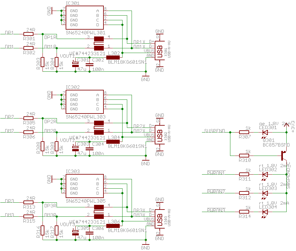

Das Pinout für das Device USB-A-HU in der Bibliothek con-usb.lbr ist um
180° verdreht!
Vielen Dank an den Verursacher .... grrrr!
fchk
von Christoph B. (christophbudelmann) Benutzerseite
> 180° verdreht!
Nein, glaube ich nicht - das Bauteil ist für einen USB-Stecker gedacht.
Zugegeben, es steht nicht wirklich dabei, aber es gibt Gründe, warum
manche alle Bauteile in EAGLE selber zeichnen... ;-)
von Frank K. (fchk)
Christoph Budelmann schrieb:
>> 180° verdreht!
Es passt auf jeden Fall für diese Buchse - zumindest mechanisch.
http://www.reichelt.de/USB-FireWire-Verbinder/USB-AW-VL/index.html?ACTION=3&GROUPID=5208&ARTICLE=52007&SHOW=1&START=0&OFFSET=500&;
Das glaube ich dir gerne, nur die Belegung entspricht halt eher dem
A-Stecker. Wobei du natürlich recht hast, dass A-Stecker in stehender
Ausführung sehr, sehr selten sein dürften, wenn man sie überhaupt
irgendwo bekommt. Bei der liegenden Variante sieht es anders aus,
vielleicht kommt der Fehler daher.
