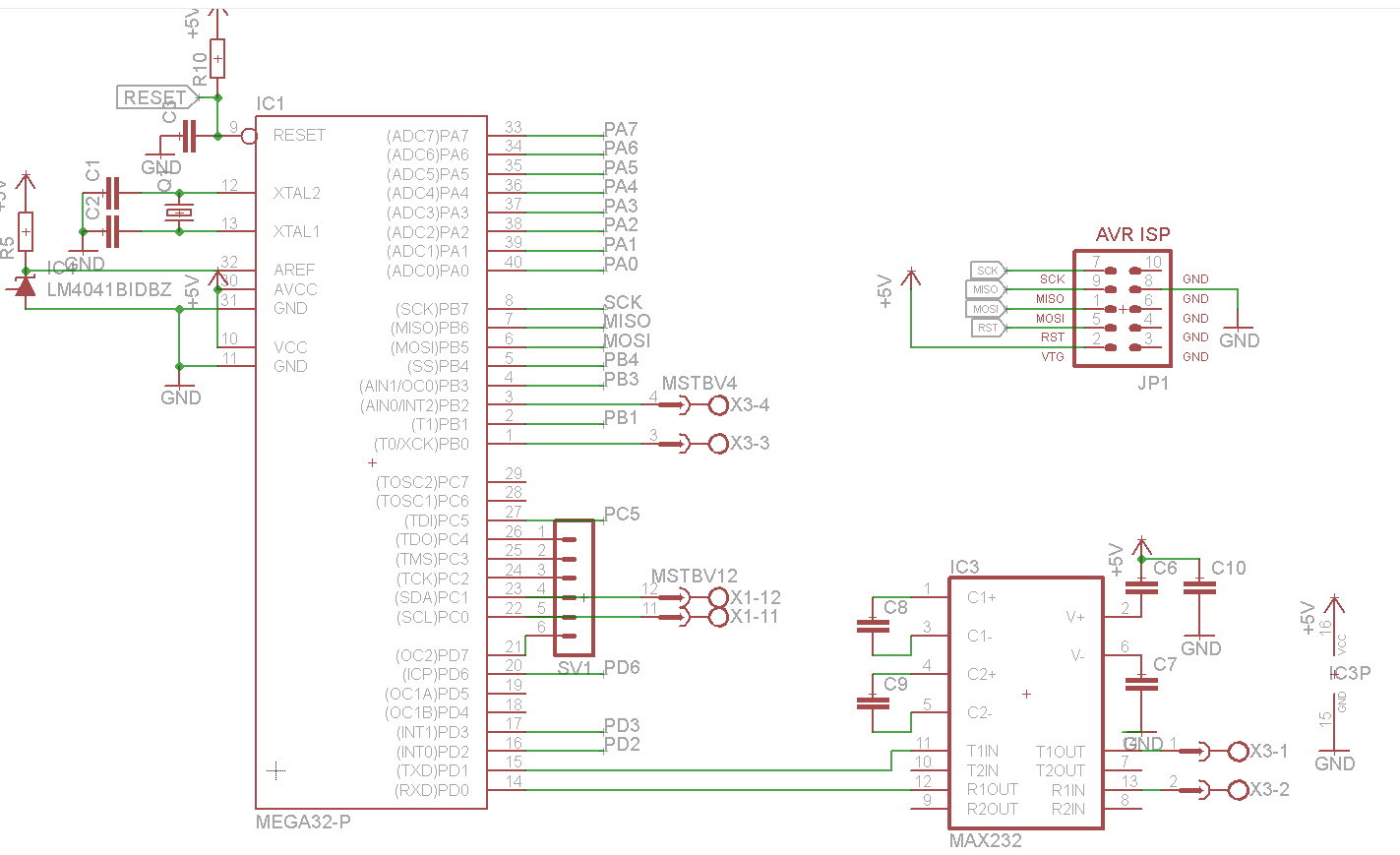

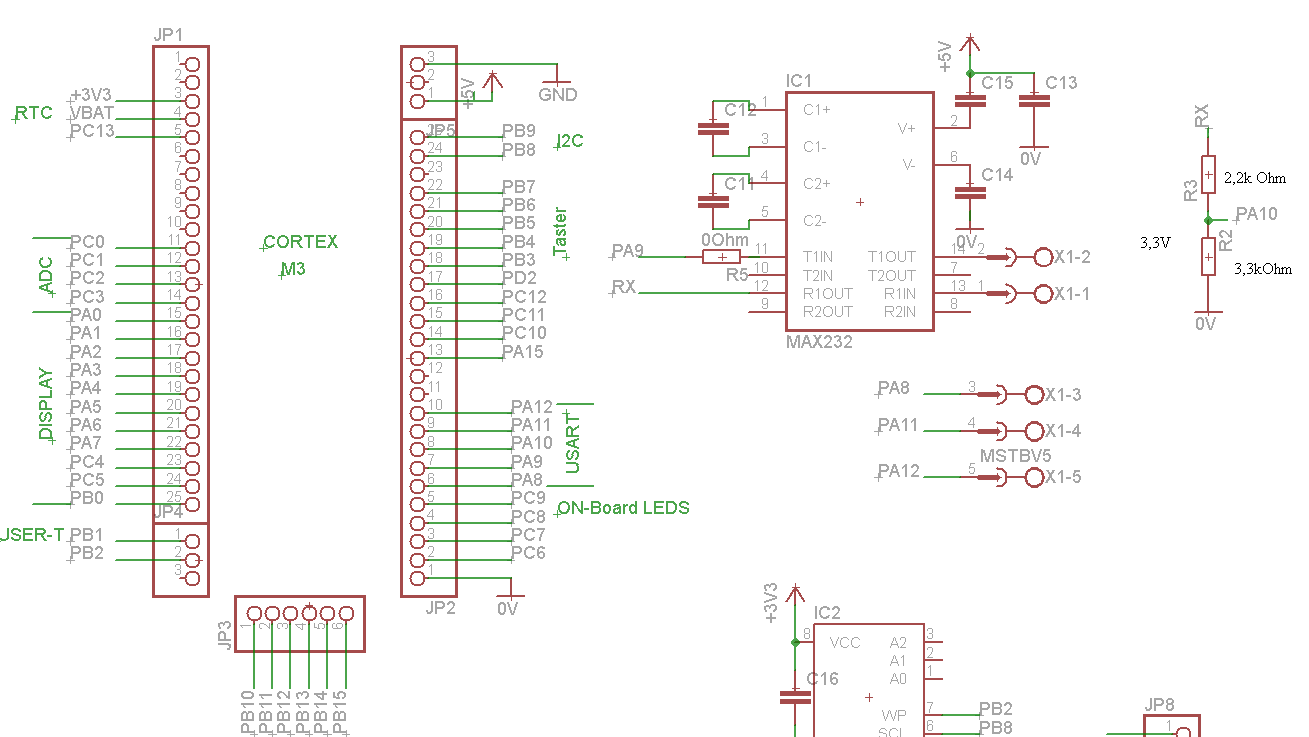

Hallo Leute,
ich möchte Daten vom Prozessor A (Atmega32) zu Prozessor B (STM32F10x
Discovery) übertragen.
Schaltungen im Anhang:

Schon mal ein Oszi an die TX-Pin gehängt und geschaut ob überhaupt etwas
rauskommt?
Sowohl TX des Prozessors als auch TX nach dem MAX.

Allerdings auffällig ist dass ich mit dem DMM auch 0V messe am RX Pin
direkt beim Cortex und vorm Max232 -7V

Übrigens hab grad etwas merkwürdiges entdeckt, beim RX Spannungsteiler
liegen 4V an nachm Max232 und in der Mitte 0V. -> ?

von xy (Gast)
Hat jemand ne idee wie man noch testen könnte, bzw an was es liegen
könnte? hab mitterweile wieder die 2µCs miteinander verbunden...
von xy (Gast)
gerade beim Atmega Board den Atmega rausgenommen und RX TX verbunden, es
passiert nicht wirklich viel. in Hterm im Received Bereich steht immer
das gesendete, warum auch immer (is aber immer auch im ausgesteckten
zustand) aber bei Transmitted Data steht gar nix...
von xy (Gast)
Denke dass ich fehler gefunden habe, hatte bisher alles über USB 5V
versorgt, aber die spannung war nur 4,26V und das war anscheiend etwas
zu wenig...
von xy (Gast)
Nur Funktioniert noch immer nichts, zum test 11 und 12 miteinander
Verbunden
Spannungen PAssen, PIN2 9V, PIN6 -9V.
Allerdings auf RX und TX messe ich -9V nachdem ich senden drücke in
Hterm messe ich +1,7V. Hoffe damit kann mir jemand helfen...
von xy (Gast)
Niemand ne idee?
von spontan (Gast)
Mit einem Multimeter an RX und TX messen, mach nicht wirklich Sinn.
Wenn kein Datenverkehr ist, kann man nur die statischen Pegel messen.
Mit Datenverkehr wirds aber sowas von sinnlos. Oszi her.
von xy (Gast)
Wie gesagt ich besitze kein Oszilloskop.
Muss doch eine Möglichkeitgeben die Verbindung zu testen...
von xy (Gast)
:D Habe den Atmega wieder reingesteckt, und mit Terminalprogramm
Terminal v1.9b geschaut und siehe da, die Daten kommen an ;).
von xy (Gast)
Am STM32 tut sich leider gar nix beim Max, wenn ich ein Zeichen sende
steht im Terminal das als Received, is aber das selbe wie wenn ich das
Kabel ausstecke. Spannungspegel passen. Dis Pegel am Rx und Tx auf RS232
seite sind annähernd 0 ändern sich minimal bei übertragung...
von xy (Gast)
Der Rx Spannungsteiler ist auch Merkwürdig, da hab ich 3,7V am Rx und in
der Mitte vom Spannungsteiler 0V.
von xy (Gast)
Die Ausgangspegel sehen jetzt ganz okay aus, und beim Senden vom
Terminal kommt auch nix mehr zurück bei Receive, außer wenn man den µC
Resettet und dann sendet steht einmal <0> im Terminal. Allerdings kommt
wohl beim Prozessor nix an und umgekehrt auch nicht...
von Bastler (Gast)
xy schrieb:
> ..., wenn ich ein Zeichen sende steht im Terminal das als Received,
> is aber das selbe wie wenn ich das Kabel ausstecke.
Dann hast du wohl im Terminalprogramm das lokale Echo aktiviert.
von xy (Gast)
Also beim Atmega klappt alles wie schon erwähnt, habe die 2 Max232 auch
schon vertauscht, also Hardwaremäßig müsste es Passen, allerdings müsste
ich dan Softwaremäßig einen Fehler haben.

Die Testled auf GPIOC 9 Blinkt die ganze zeit, also die Software
erkennts als Zeichen übertragen.
Hab aber gerade eine Vermutung an was es liegt bekommen...
von xy (Gast)
Problem gelöst: Die Display Initialisierung war schuld, habe da den
ganzen PORTA als ausgang gesetzt, statt nur die nötigen Pins...
