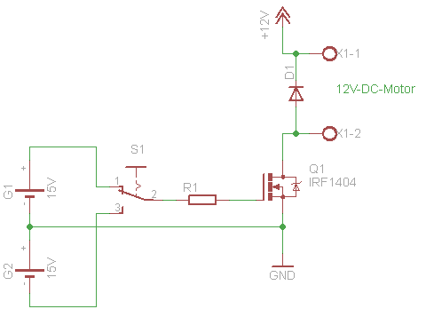

Hi, sorry, natürlich brauche ich die Freilaufdiode über dem Motor. Bin irgendwie auf dem Schlauch gestanden. Ich hätte aber noch eine kurze prinzipielle Frage. Im Anhang ist ein eher schematisches Bild der Schaltung die ich geplant habe. Ist der Ansatz soweit richtig um einen Elektromotor der an X1 angeschlossen ist ein- und auszuschalten? Wie schon vorher gesagt: Schaltfrequenz gegen 0. Danke Matt
Eine negative Spannung brauchst du nicht. Außerdem kann ein Tiefpass und ein Pull-Down am Gate nicht schaden.
Das heisst wenn ich den FET sperren will lege ich das Gate einfach auf Source!? Würde diese Schaltung auch funktioneren wenn ich den FET in den positiven Zweig des Aufbaus schalten, also nicht die Masse des Motors schalten würde, sondern den Plus? Ich hatte nämlich vergessen, dass die Motormasse fest mit dem Motorgehäuse verbunden ist. Da das Motorgehäuse fest am Fahrzeugrahmen hängt lässt sich die Masse also nicht schalten.
Wäre ein Tiefpass beim Gate nicht tödlich für den FET ? Ich meine der angegebene Rdson wird ja nur erreicht wenn der Gate mit der angegebenen Spannung voll aufgesteuert wird. Und damit der FET nicht im Analogbetrieb den Hitzetod stirbt sollte die Gate-Flanke ja möglichst steil sein damit die Verweildauer im Analogbetrieb möglichst kurz ist. Zumindest hab ich das so verstanden. Aber demnach wäre ein Tiefpass am Gate bei 120A ja ziemlich tödlich oder ?
@ Matt B. (mattb) >Das heisst wenn ich den FET sperren will lege ich das Gate einfach auf >Source!? ja. >Würde diese Schaltung auch funktioneren wenn ich den FET in den >positiven Zweig des Aufbaus schalten, also nicht die Masse des Motors >schalten würde, sondern den Plus? Nein, dazu braucht man einen P-Kanal MOSFET.
Rene B. schrieb: > Wäre ein Tiefpass beim Gate nicht tödlich für den FET ? > Ich meine der angegebene Rdson wird ja nur erreicht wenn der Gate mit > der angegebenen Spannung voll aufgesteuert wird. Und damit der FET nicht > im Analogbetrieb den Hitzetod stirbt sollte die Gate-Flanke ja möglichst > steil sein damit die Verweildauer im Analogbetrieb möglichst kurz ist. > Zumindest hab ich das so verstanden. Aber demnach wäre ein Tiefpass am > Gate bei 120A ja ziemlich tödlich oder ? Alles eine Frage der Auslegung. Ein prellender Schalter wäre jedenfalls auch nicht gesund für den FET. Am besten wäre natürlich ein Tiefpass und nachfolgender Schmitt-Trigger oder FET-Treiber.

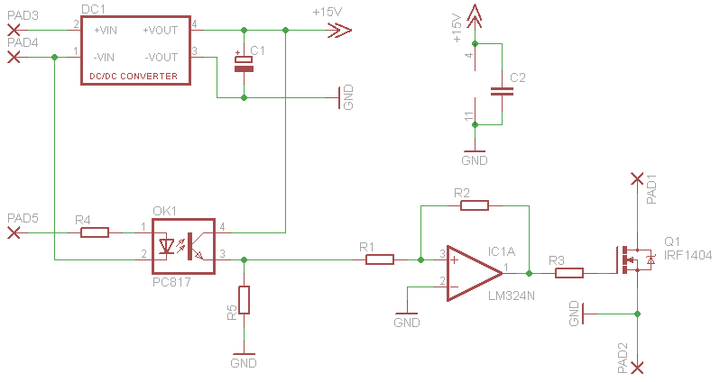

Hallo Zusammen, schon mal gut, dass ich einen N-Kanal MOSFET nehmen kann. Ich habe mir mit euren Tipps mal Gedanken über den Treiber gemacht. Versorgt wird die Schaltung mit einem galvanisch trennden DCDC-Wandler. Als Treiber würde ich einen Schmitt-Trigger (LM324) nehmen. Da der IRF1404 eine Verlustleistung von 200 Watt (bei 25°C) kann, würde ich den Gatewiderstand so dimensionieren, damit ich "weiche" Schaltvorgänge habe. Damit halte ich das 'delta I' von der Motorwicklung geringer. Ich würde die Widerstände so durchrechnen, damit pro Schaltvorgang vielleicht 50 Watt Verlustleistung im MOSFET habe. Und wie gesagt: Schaltfrequenz geht gegen 0. Gibt es Einwände oder weitere Ideen zu meinen Überlegungen oder zu dem angehängten Schaltplan? Danke Matt
Ich würde gleich einen richtigen Gatetreiber-Optokoppler nehmen. Matt B. schrieb: > Ich würde die Widerstände so durchrechnen, damit pro Schaltvorgang > vielleicht 50 Watt Verlustleistung im MOSFET habe. Interessant ist nicht die Leistung, sondern die Energie.
@ Matt B. (mattb) >Da der IRF1404 eine Verlustleistung von 200 Watt (bei 25°C) kann, würde [ ] Dir ist klar, dass das ein theoretischer Wert mit idealem, sprich unendlich großem Kühlkörper ist. >ich den Gatewiderstand so dimensionieren, damit ich "weiche" >Schaltvorgänge habe. Damit halte ich das 'delta I' von der Motorwicklung >geringer. Kaum. >Ich würde die Widerstände so durchrechnen, damit pro Schaltvorgang >vielleicht 50 Watt Verlustleistung im MOSFET habe. So einen Unsinn macht keine Mensch. >Gibt es Einwände oder weitere Ideen zu meinen Überlegungen oder zu dem >angehängten Schaltplan? Ein Dutzend. Ein OPV ist der schlechteste MOSFET-Treiber, den man sich denken kann. Als invertierender Verstärker erst recht. Wozu der DC-DC Wandler, wenn du doch sowieo 15V für die Last zur VErfügung hast. Nimm einen normalen MOSFET-Treiber, siehe MOSFET-Übersicht und einen Taster, ggf. einen NE555 als Schmitt-Trigger zur Entprellung.
