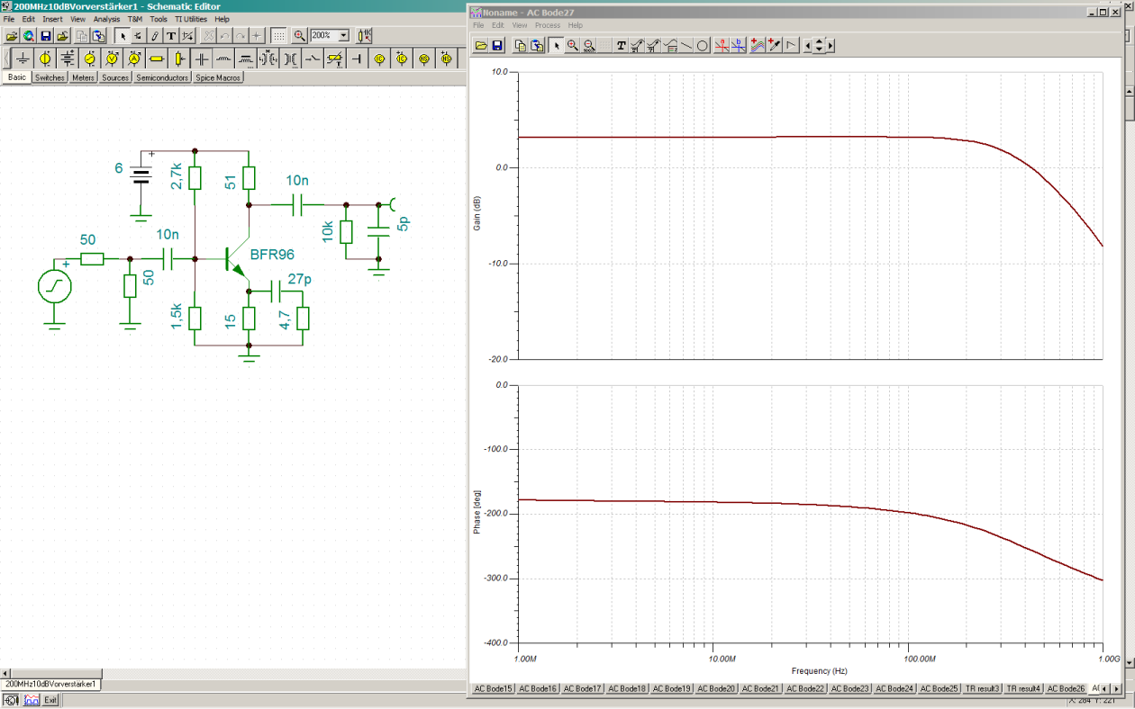

Dann geht es vielleicht so wie im Anhang. Nicht durch die nur 3dB
Verstärkung verwirren lassen, die ist auf die Spannungsquelle bezogen
und da ist der 50Ohm-Teiler nicht berücksichtigt. Der Verstärker hat 6dB
mehr (~9dB).
Wenn der Verstärker in der Simulation gerade einmal die 180MHz schafft, wird es in der Realität etwas schlimmer aussehen. Warum nicht wenigstens den (ohnehin handelsüblicheren) BFR96S nehmen? Und warum I_C nicht auf etwa die Hälfte des max. zulässigen Wertes setzen um näher am Maximum von f_T zu sein? Intermodulationsfestigkeit wird dem TO eher wurscht sein.
> Wenn der Verstärker in der Simulation gerade einmal die 180MHz schafft Naja, es sind -0,2dB bei 180MHz und -1dB bei 280MHz, so knapp ist das ja nicht. > Warum nicht wenigstens den (ohnehin handelsüblicheren) BFR96S nehmen? Der lieferte in der Schaltung (ja, mit unveränderten Werten) etwas schlechtere Ergebnisse. > Und warum I_C nicht auf etwa die Hälfte des max. zulässigen Wertes > setzen... Kompromiss zwischen Bandbreite und Stromaufnahme. Letztlich ist es nur ein Vorschlag wie man es machen könnte und keine fertige Bauanleitung. Aris kann ja ändern was er möchte.

Ich habe eine kleine Frage zu der Verstärkerschaltung: Der 51Ohm Widerstand am Kollektor und der 15Ohm Widerstand an den Emitter sind für den DC mäßigen Arbeitspunktstabilisierung nötig. Normalerweise findet man parrallel zu den Emitterwiderstand in der Stromgegenkopplung einen Kondensator welcher diese Gegenkopplung Wechselspannungsmäßig kurzschließt. (Ansonsten erkauft man sich eine Gegenkopplung zur Arbeitspunktstabilisierung auf kosten der Spannungsverstärkung) Warum findet man hier in dieser Schaltung eine Reihenschaltung aus 27pF in Reihe mit 4.7Ohm parallel zu der DC-mäßigen Arbeitspunkteinstellung?
Ich glaube ich habe es jetzt heraus. -.- Begrüdung: Man möchte ja nicht die volle Leerlaufverstärkung haben sondern einen Faktor von 10dB und somit brauch man eine Begrenzung da man sonst die Gegenkopplung AC-mäßig hart kurzschließen würden.
> Ich glaube ich habe es jetzt heraus. -.- > Begrüdung:.... Nicht ganz. Die Verstärkung von ca. 10dB wird mit dem Verhältnis des Kollektorwiderstandes zur Summe aus Diffusionswiderstand plus Emitterwiderstand eingestellt. Die zusätzliche R/C-Kombination am Emitterwiderstand sorgt dann für eine gezielte sanfte Anhebung des Frequenzgangs am oberen Ende, wo sich "Dreckeffekte" langsam bemerkbar machen. Da hängt`s auch vom Aufbau ab, wie das genau dimensioniert werden muss. Die parasitären Kapazitäten der R`s spielen mit ca. 0,3pF hier praktisch noch keine Rolle. Man kann den Frequenzgang auch deutlich ansteigen lassen, aber das ist nicht so meins. Wenn man 1dB Welligkeit zulässt, schafft die Schaltung auch >300MHz.
