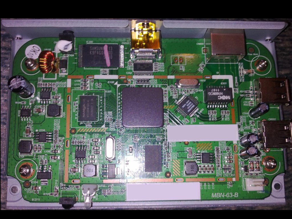

ich habe mir am Freitag bei Mediamarkt die inverto.tv Volksbox
(ID-5750i) geholt. Ich musste das Ding natürlich erstmal aufschrauben
und gucken, was das Ding zum ticken bringt.

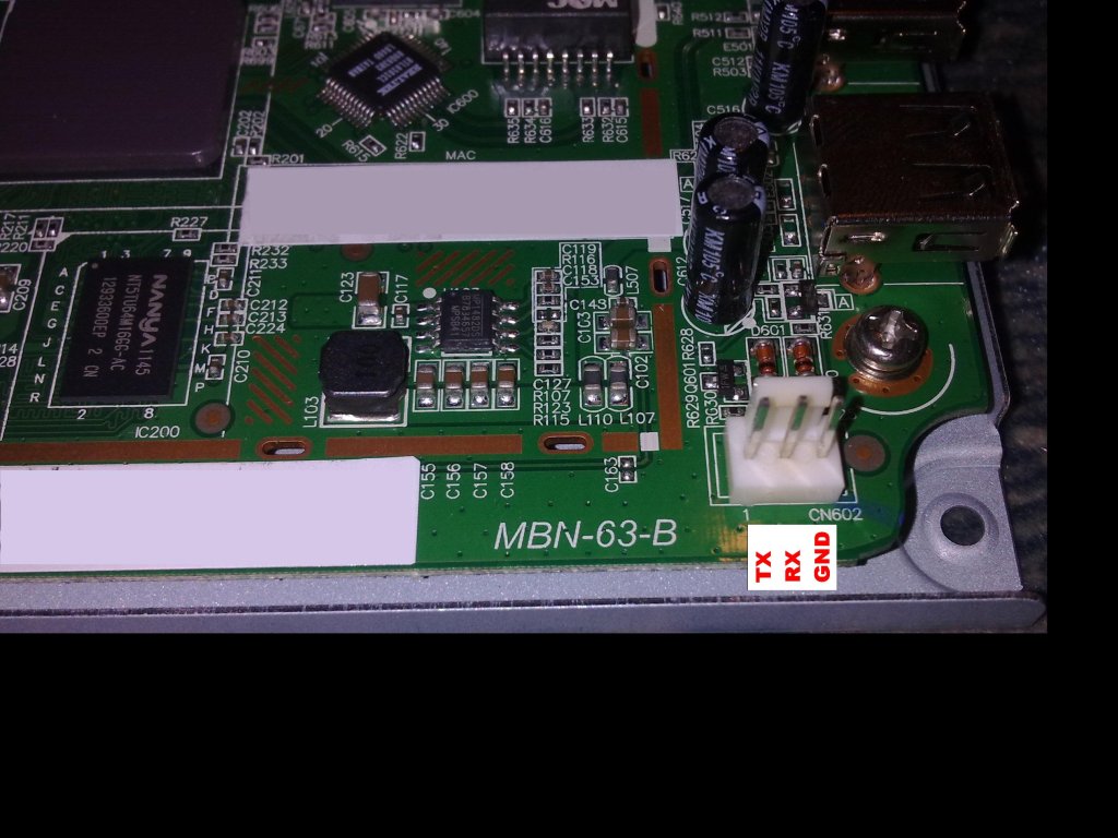

Auf anhieb hab ich die serielle Schnitstelle gefunden und mit einem
Pfostenstecker bestückt. Beschaltung ist im Bild im Anhang zu finden.
Die CPU auf dem Gerät ist ein SV8860 mit 400MHz. Es läuft ein U-Boot der
den Kernel 2.6.32.9 booted. (Bootlog im Anhang)

Mir ist es leider auch nicht gelungen den Bootvorgang im U-Boot zu
unterbrechen. das Ding ist wohl auf 0 sekunden eingestellt.

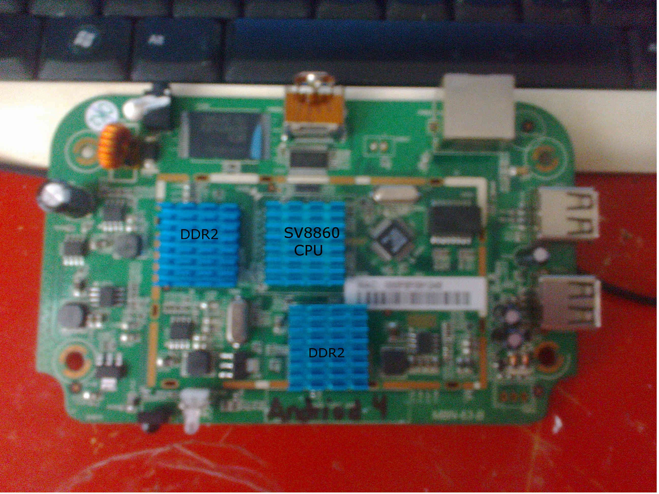

von Wolf Michael (Gast)

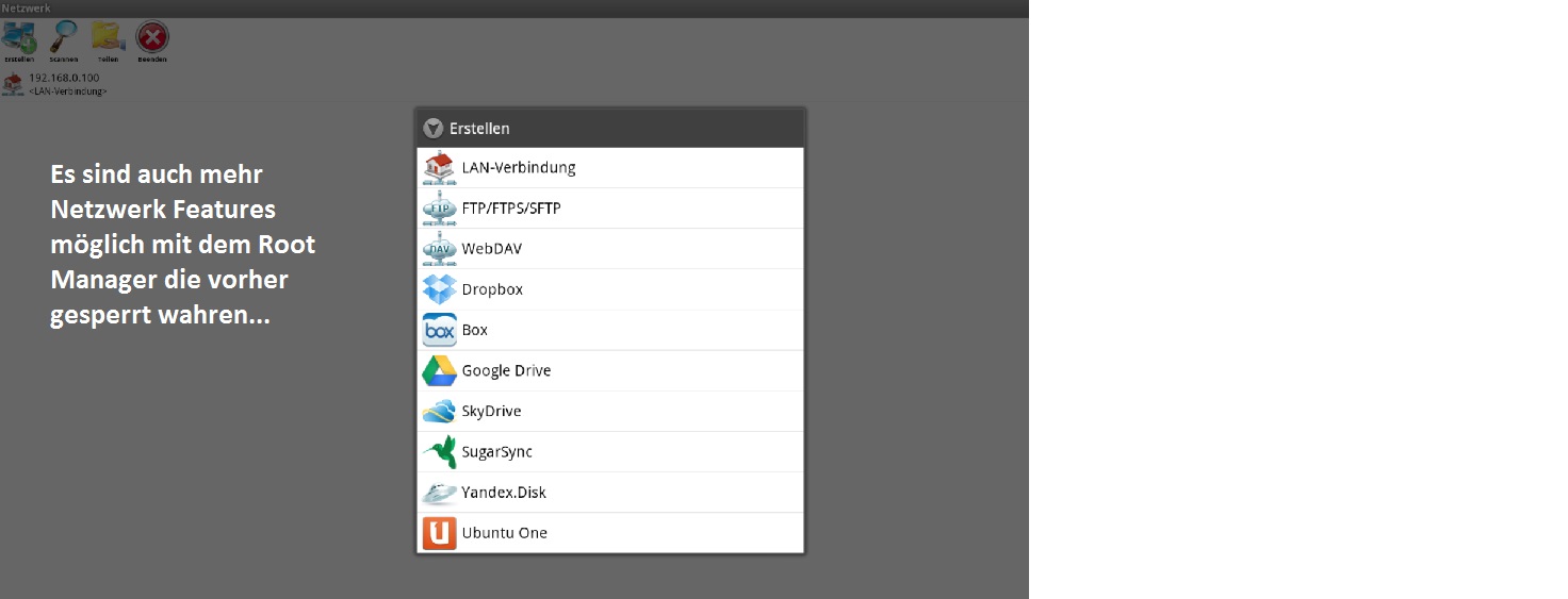

Ja ich habe diese Volksbox 5750i auch und hatte promt Probleme mit dem
Netzwerk. Ich kann mit der Volksbox nicht auch meine Rechner im Netzwerk
zugreifen um Videos oder Musik zu Streamen da Andriod 2.2 nicht mit
Windows 7 und Windows 8 kompatibel ist. Ich habe mir das ganze dann
einfach gemacht und spasseshalber die Firmware ausgelesen und einfach
ein passendes Firmware update runtergeladen. Das update habe ich dann am
rechner zuerst abändern müssen den da war nur Andriod2.2 drauf. ich habe
dann das Archiv in ein verzeichniss entpackt und einfach die 2.2 mit den
andriod 4 daten überschrieben. Aber ich konnte nur das Grundsystem
übertragen das aber bereits mehr Features hat. Das aufspielen des
Updates geht nur über einen USB-STICK keine HD oder SD, sie hat auch
ohne probleme alles aufgespielt dauert aber leider gut eine Stunde,
wichtig alle vers. nummern für Andriod 4 muss man selber auf 2.2
abändern in den installfiles ansonsten kommt eine meldung mit falscher
Firmware Version und bricht ab( habe das beim erstenmal nicht gemacht
und es klappte nicht) So kann ich jetzt mehr Systemgreifende admin tools
verwenden und vor allen ich habe die IDL5750i für das Netzwerk auf
sichtbar umgestellt damit sie im Netzwerk am rechner erscheint, einen
offenen Datei explorer usw..Das Aufspielen der Software ging reibungslos
nur ist sie jetzt mit 400Mhz und Andriod 4 an ihre leistungsgrenze
gekommen. Aber ich kann mittels einen USB Speicher jetzt Ordner anlegen
die das System erkennt und kann auch die Apps (apk files) alle
übertragen und auch Installieren. Das einzige manko ich habe bei dem USB
WIFI Dongel nicht aufgepasst und kann diesen nicht mehr an ihr
verwenden..Ich habe die ganze angelegenheit über Netzwerk Kabel
angeschlossen und jetzt funzt sie mit win7 und win8 einwandfrei. Da ich
Apps jetzt installieren kann kann ich jetzt über das Internet TV
Programme anschauen, Video on Demond, einen vernünftigen Mediaplayer
nutzen, Schneller Surfen, sogar einige Handy Games kann man auf ihr
installieren, ich habe da Angry Birds drauf und mit Tastatur ist das
ganze recht witzig. Wer also einen längeren Bootvorgang in kauf nimmt
hat dafür eine völlig offene Mediabox und kann sie frei einrichten
zusätlich so wie sie jeder selber will....ab und dann hängt sie sich
leider mal auf, das habe ich aber mit einen Kühlkörper und einen kleinen
lüfter auf dem CPU (SKYVIIA SV8860) gelöst. Achtung wer noch Garantie
drauf hat hat danach keine mehr,,,und Media Markt ist auch nicht
besonders darüber erfreut...
Ich habe noch das Update auf einen USB-Stick drauf und biete es gerne an
als download, andriod 4 war ein kostenloser download und somit ist
eigentlich nicht dabei und gebe es gerne weiter...
Hier ein Bild wie ich das Hitzeproblem gelöst hab

Hier ein Link wo man die Android SDK bekommt. Diese App ist zwar als
Handy Simulator gedacht, aber man kann mit ihr die Android ab 2.2 -4.4
kostenlos Downloaden und das Android umbauen wie mans braucht...
http://www.chip.de/downloads/c1_downloads_hs_getfile_v1_47489387.html?t=1394390972&v=3600&s=39bf88b393f3d8b4a0757d2d8e065236

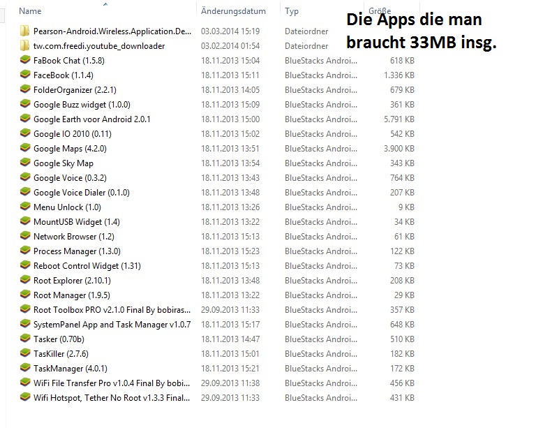

Die nötigen Apps wie Menü Unlock, MountUSB, Network Browser+ WiFi Tools,
Process Manager und Root tools bekommt man nur als Test und müsste sie
eigentlich kaufen damit sie nutzen haben... ich hab sie mir einfach von
diversen Seiten runtergeladen wo man sie als Vollversion bekommt...
Ich kann sie gerne per email in eine RAR Datei Packen und schicken

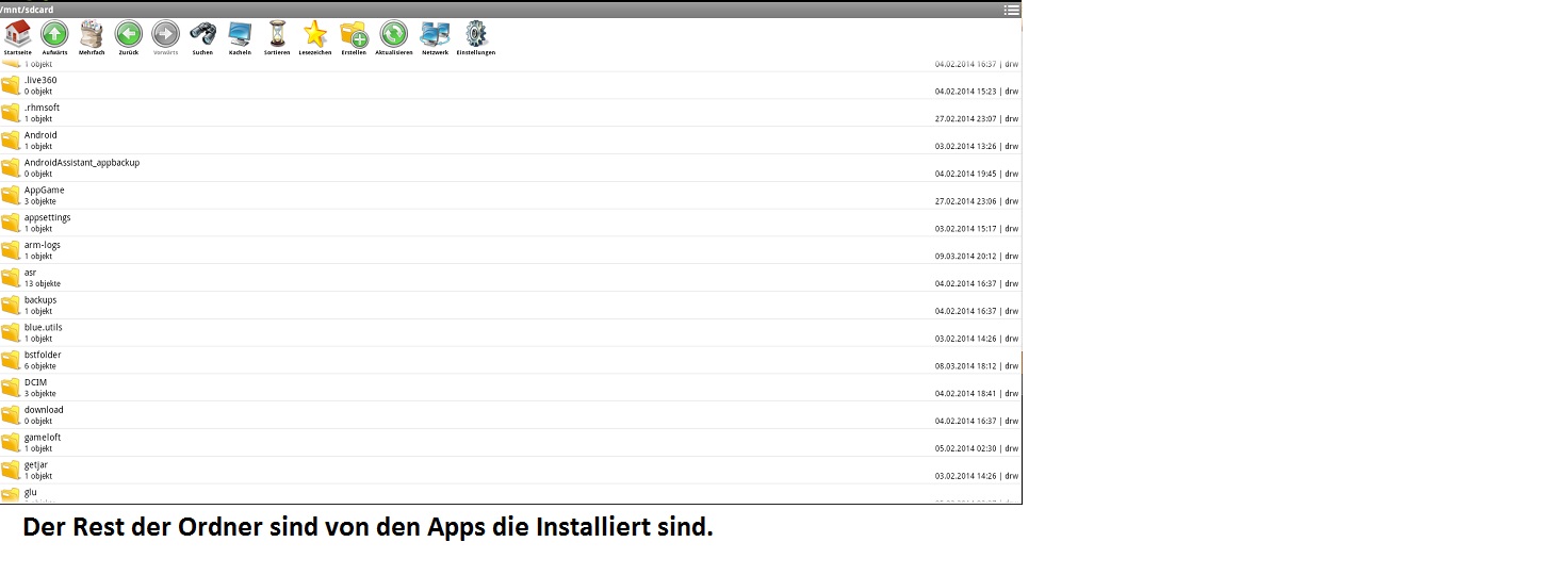

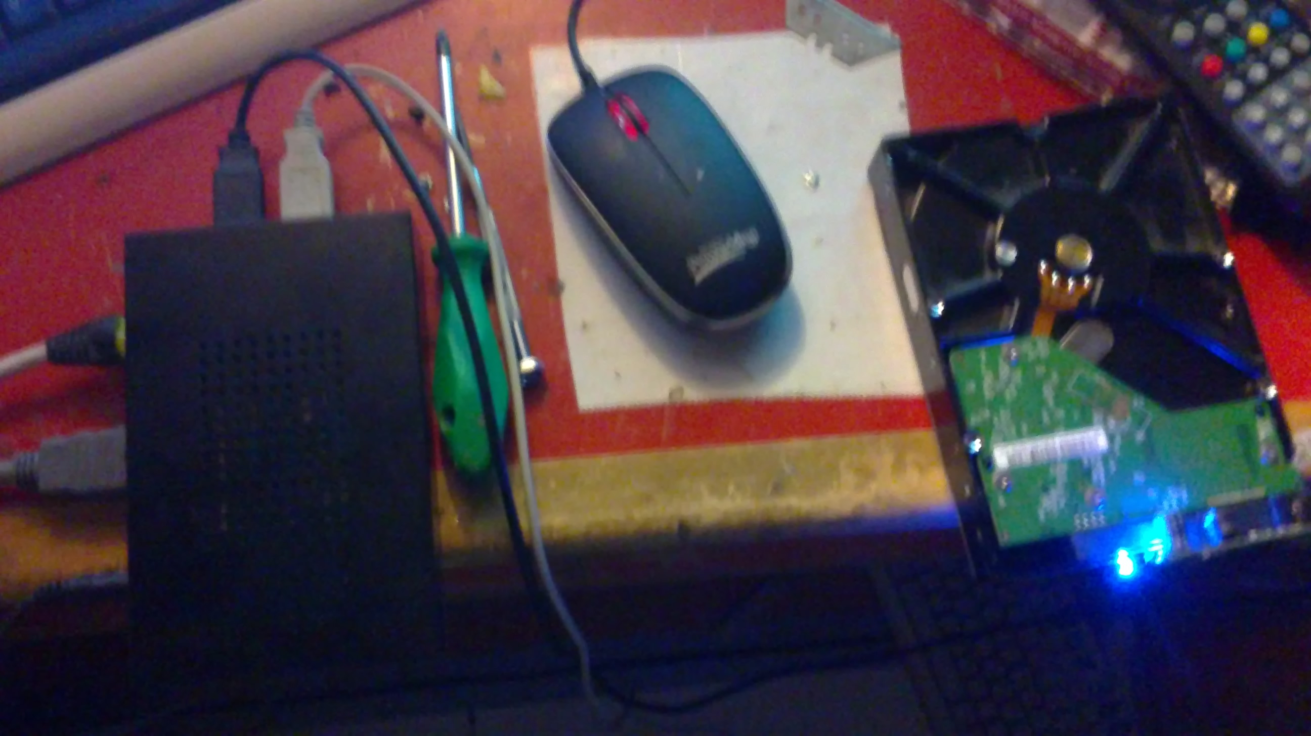

Auf den zweiten Bild lasse ich eine 750GB hdd von der Box einrichten mit
den Tools FolderOrganizer und Root Manger, sie wird als //MNT/USB81 als
Massenspeicher erkannt und wird jetzt mit den Tools als SD Karte
erweitert.
Aufteilung der HDD:
//MNT/USB81 670 GB (Video, Pic, Musik)
//MNT/SDCARD/BSTFOLDER/BSTSHAREDFOLDER 64 GB dort (apk files zum Inst.)
//MNT/SDCARD/.android_secure
//MNT/SDCARD/Android
//MNT/SDCARD/AndroidAssistant_appbackup
//MNT/SDCARD/Appsettings
//MNT/SDCARD/Download ect..
