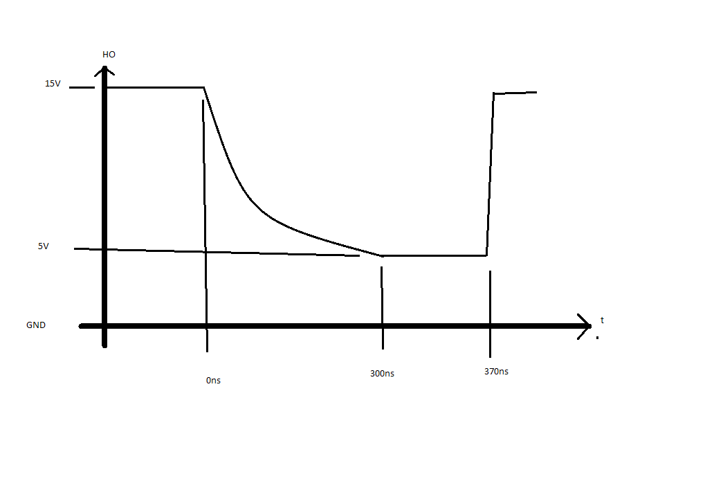

Mein Problem ist, dass der High-Ausgang nicht richtig auf NULL geht. Bei
20% Amplitude dauert es über 300ns bis der Ausgang auf zumindest 5V
runter geht und dann konstant auf dem Pegel bleibt. Der nächste Anstieg
wiederrum ist schnell. Die Halbbrücke wird dabei ohne Last betrieben.

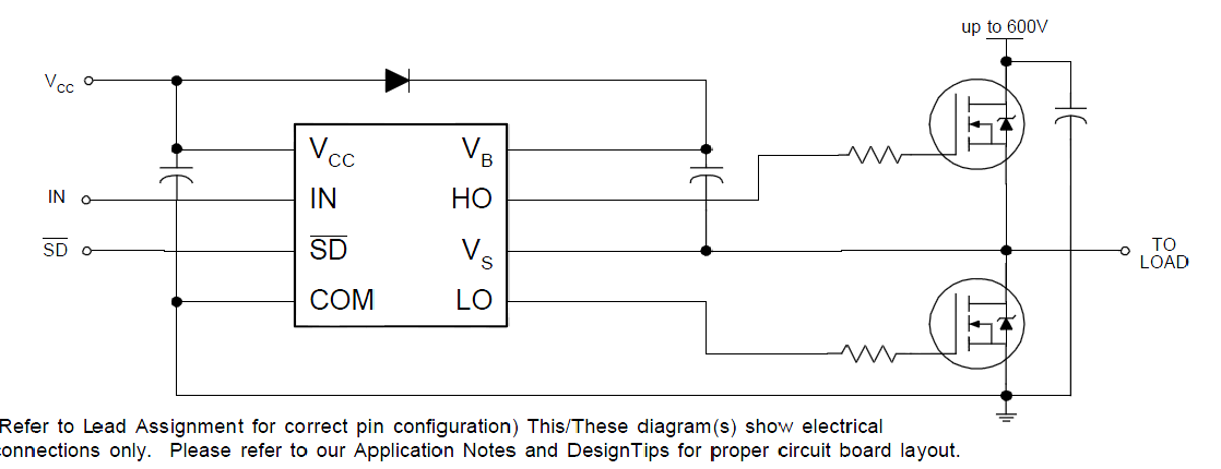

von Sandro S. (Gast)
Danke für die rasche Antwort.
Schaltplan ist laut Datenblatt vom IR2104. Plus Zenerdioden zw. GS (16V)
bzw. DS (43V).

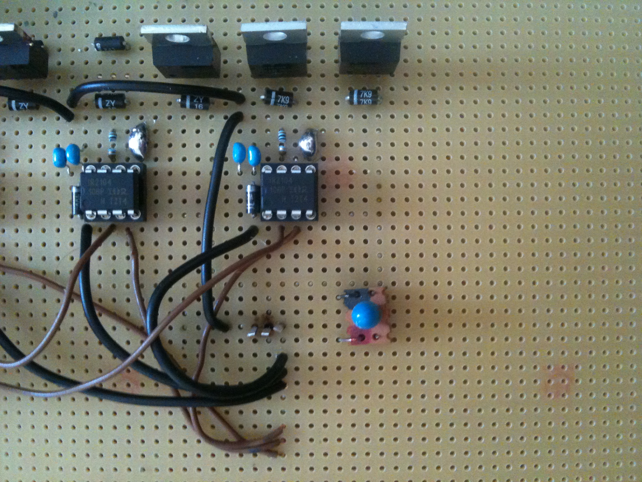

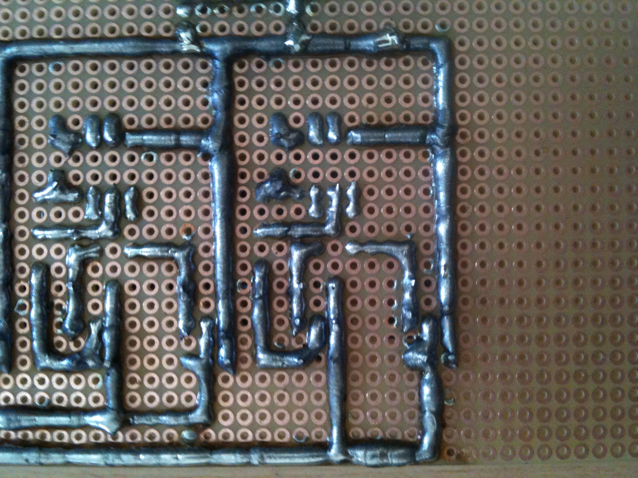

Layout: Die großen Lötkugeln, sollen die Gatewiderstände der FETs
kurzschließen. Ursprünglich wollte ich die Widerstände einbauen, damit
ich weniger Probleme mit Spannungsspitzen bekomme. Die Highside ist
nicht angeschlossen, damit ich mal genug Zeit hatte einen Fehler zu
suchen.

Es hat sehr wenig Cs ganz nahe am Treiber, resp. an den FETs.

von sandro1988 (Gast)
der Highside-FET ist übrigens nicht mehr am Treiber, da er zur Zeit nur
alles kurzschließen würde.
ein diffrential-tastkopf habe ich nicht. auch ist es mir zur zeit nicht
möglich eine ordentliche Aufnahme vom Oszi zu machen, da mein letzter
controller abgeschmiert ist (keine ahnung weßhalb). Dafür gibt eine
kleine Paint-Skizze vom Spannungsverlauf an HO.

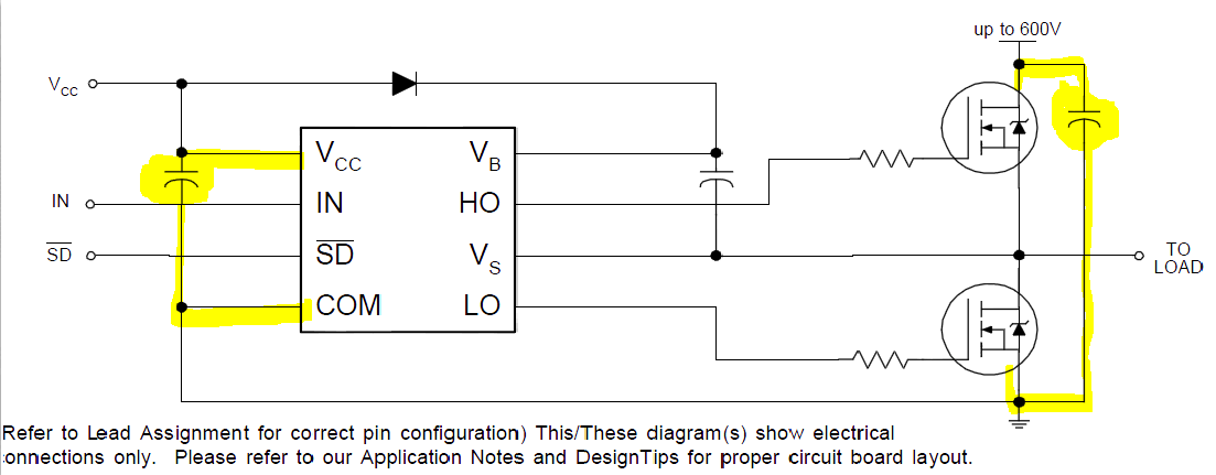

von Sandro1988 (Gast)
Bei meinem Aufbau fehlte dato die Verbindung von "Cs-gnd" zu
"lowside-drain".
Schöne Grüße, Sandro
von kappos (Gast)
Hallo Sandro,
danke für die Rückmeldung. Genau das gleiche Problem lag bei mir vor!
Problem gelöst!
