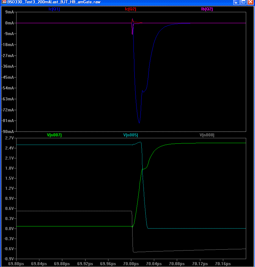

Also das bisher passendste Bauteil das ich gefunden habe ist ein
NC7NZ17K8X von Fairchild. Ein triple Schmitt-Trigger Buffer im
US8-Gehaeuse (3.1 x 2mm).
Seine Specs sind praktisch gleich denen des oben erwaehnten NC7SZ125M5,
nur das er eben drei Kanaele hat (und dafuer kein TriState).

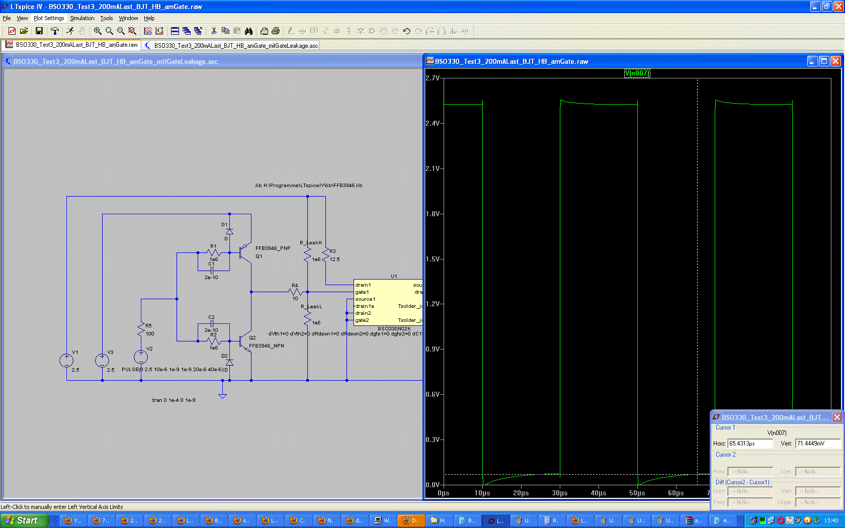

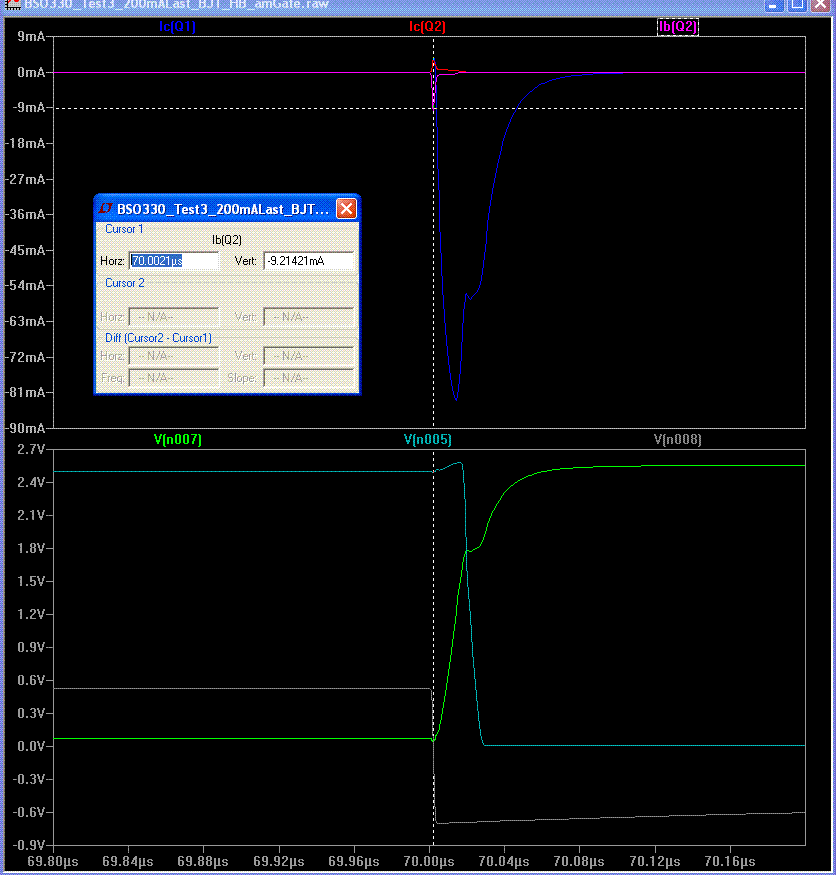

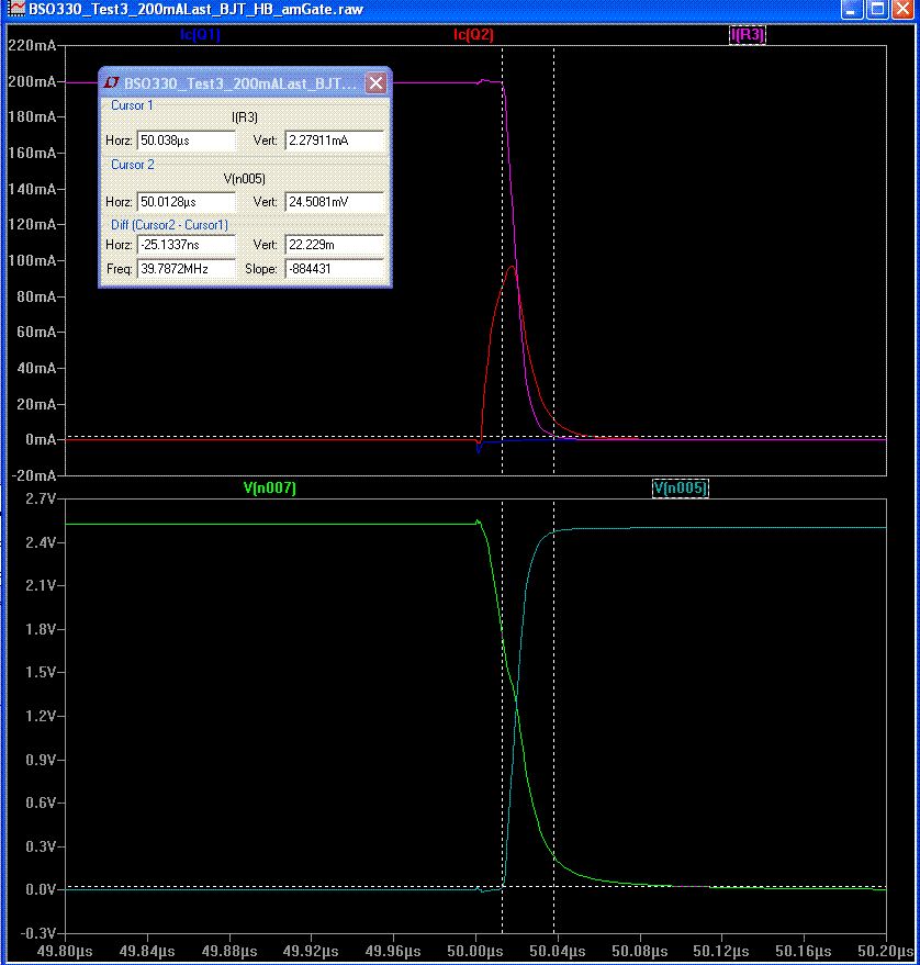

Dieter_G schrieb:
> da ich mir es nicht Leisten will, nicht voll
> bis Vcc und GND durchzusteuern.

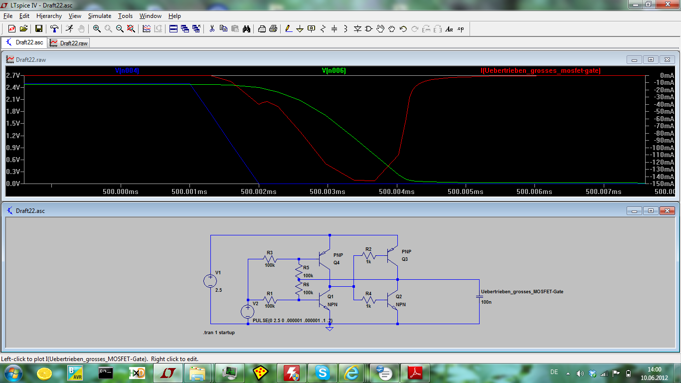

Wieso solltest Du mit Bipolartransistoren nicht ganz bis VCC und GND
kommen?
                      VCC              VCC
               100k  |<          1k   |<
             |-|===|-|  PNP   |-|===|-|
IN ----------|         |------|         |--- OUT
      |      | 100k  |/       |  1k   |/
     ---     |-|===|-|  NPN   |-|===|-|
     | | 10k         |>               |>
     GND              GND              GND
Ist doch eigentlich ganz einfach. Wenn Du dir wegen Shoot-Through so
große Sorgen machst, dann bau noch eine Mitkopplung ein.
Jonathan

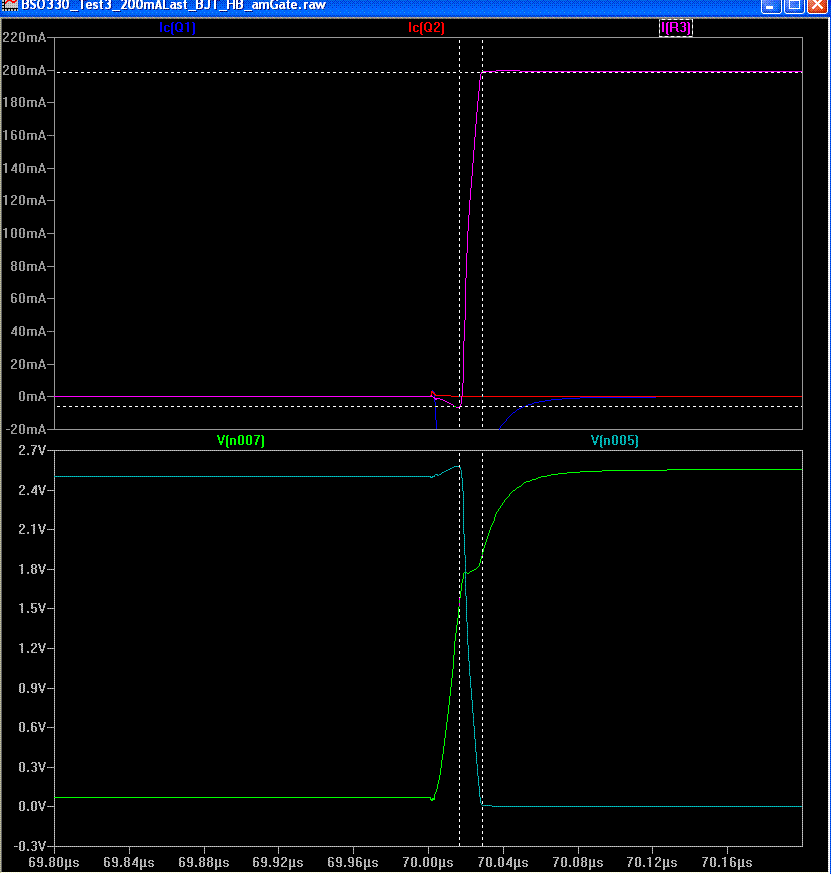

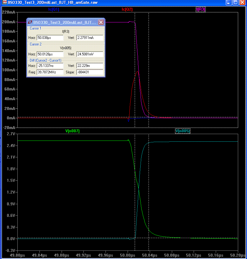

Also die 100mA kommen daher, dasz ich ~4nC brauche um den Transistor
auszusteuern. Mit (konstanten) 100mA waeren das dann 40ns. Der
Transistor selbst hat 7.4ns turn-on-delay und 13.4ns turn-off-delay.
Ohne es jetzt zu wissen wuerde ich vermuten, dasz wenn man in diesen
Zeiten das Gate umlaedt, man ziemlich an der Grenze der
Verlustminimierung ist, sprich noch schnelleres umladen (fast) keine
Verbesserung mehr braechte.
Der Wirkungsgrad liegt mir bei dieser Anwendung sehr am Herzen
(sportsgeist), daher will ich moeglichst schnell schalten.
Die 40ns und daher 100mA sind also ein aus dem Bauch heraus geborener
Kompromiss zwischen Wunsch und (in) Wirklichkeit (kaufbaren Bauteilen)
@Jonathan Strobl
Oha, vielen Dank fuer diese Muehe. Jetzt hab ich schon ein bischen ein
schlechtes Gewissen.
Bin ich bloed oder was ??? warum kommt deine Schaltung so nahe an die
Rails ??? Ich hab wie gesagt seit 20 Jahren in meinem Kopf gespeichert,
dasz soetwas mit BJTs nicht geht !?
Noch ne kurze OT-Frage : Hier wird oft LT-Spice verwendet wie ich sehe.
Ich selbst habe "Multisim, Analog Devices Edition" (kostenlos), aber das
scheint ja alles sehr verwandt zu sein. Ist LTspice auch kostenlos ?

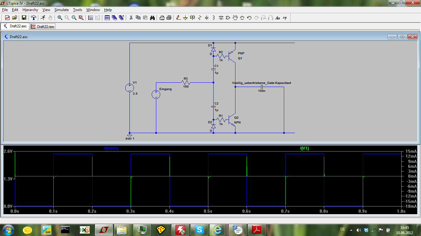

Dieter_G schrieb:
> also das mit der Halbbruecke ist mir letztlich doch zu Aufwendig und vor
> allem, brauch ich mehr Energie um solch eine Vorstufe zu schalten als
> ich letztlich fuer den "Haupt-"Transistor brauche. Zwar kann ich das
> u.U. durch die geringeren Schaltverluste wieder ausgleichen, aber der
> Einfachheit halber habe ich mich jetzt mit mir selbst auf folgende
> Bauteile geeinigt :

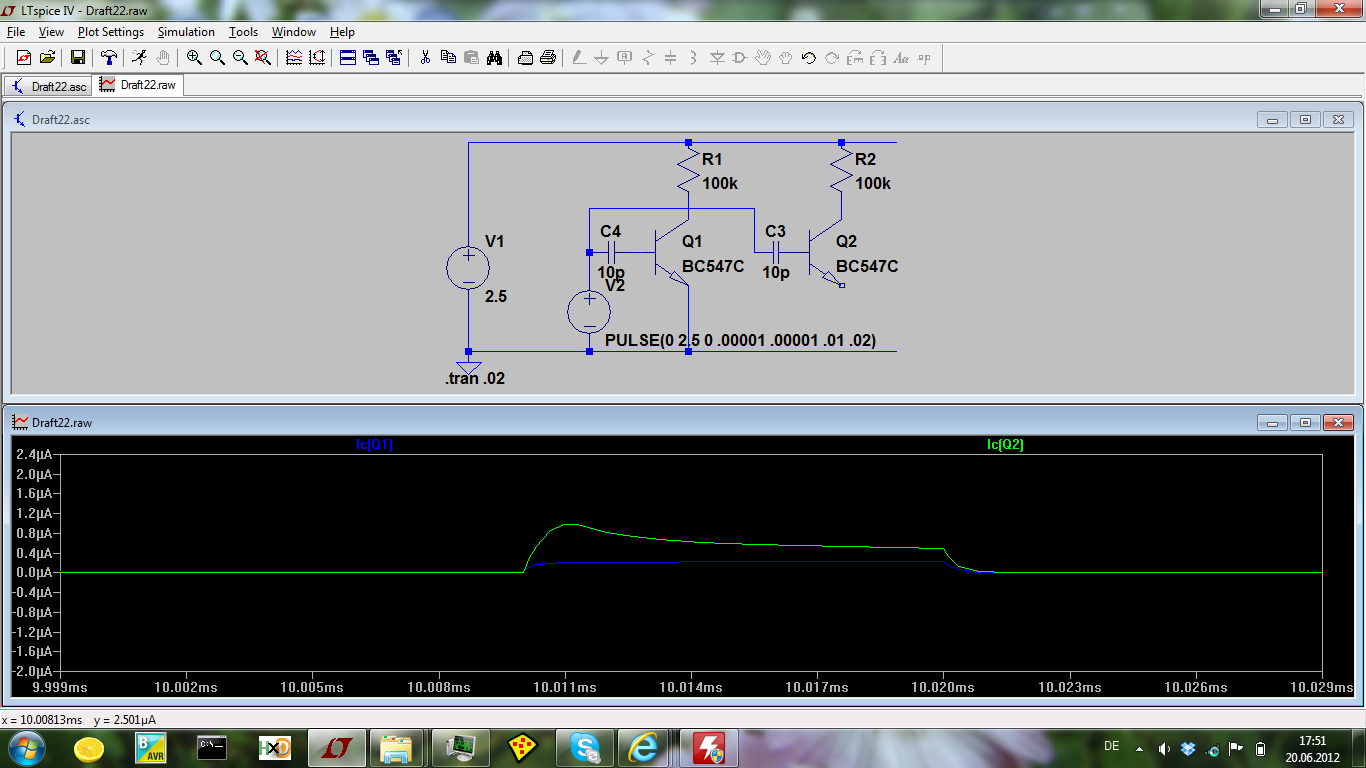

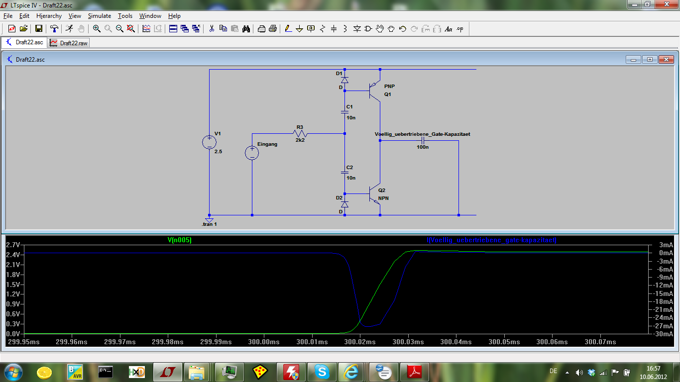

Na da hab ich doch auch was für dich. Braucht nur Strom wenn auch
wirklich geschaltet wird und hat noch dazu weniger Bauteile als die
Halbbrücken-Version, allerdings keine Mitkopplung. Schafft mit
geeigneter Bauteil-Auswahl vielleicht 100mA Schaltstrom. ;)
Jonathan

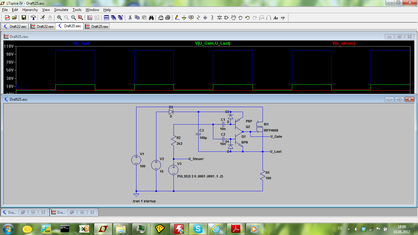

@joni-st:
Interessant die Schaltung mit den beiden Kondensatoren am Eingang.
Müsste man damit nicht auch eine Potentialdifferenz zwischen
Schaltsignal und Ausgang überbrücken könnnen? Also z.B. für einen
High-Side-Treiber mit Bootstrap-Kondensator.
Persönliche Seite
Gerd E. schrieb:
> @joni-st:
Ja, sollte man können. Man hat dann während dem Schalten sogar eine
ziemlich große Mitkopplung, die sofort nach dem Schaltvorgang wieder
aufhört, was wohl ein Vorteil ist. Außerdem kann man damit mit nur 1 bis
2 Volt Steuerspannung(-sdifferenz) bereits einen N-MOSFET mit ziemlich
viel U_gs als High-Side-Transistor schalten.
In der Simulation kann man sehen, wie ich mit dieser Schaltung testweise
einen N-Kanal-MOSFET als High-Side-Transistor mit nur 2V Steuerspannung
schalte. "Nett"! xD
(Ich wusste vorher noch nicht, dass man diese Schaltung dazu einsetzen
kann... xD)
Jonathan

So, ich habe deine Schaltung mal etwas detailierter ausgearbeitet.
Ich habe ein Modell des BSO330 bei Infineon bekommen (gelber Klotz). Die
Kondensatoren habe ich auf 200pF reduzieren koennen, 100pF gehen auch
noch aber da wirds dann knapp. Zusaetzlich habe ich noch 1M-Widerstaende
parallel zu den "Basis-Kondensatoren" gemacht, damit man nicht auf die
korrekte Ladungsspeicherung am MOSFET-Gate angewiesen ist, also gegen
Leckstroeme gewappnet ist (ich weisz, eigentlich unnoetig (Paranoia)).
Die Transistoren sind ein komplementaeres Paerchen von Fairchild die
einigermaszen schnell sind.
N007 ist das MOSFET-Gate
N005 ist Drain

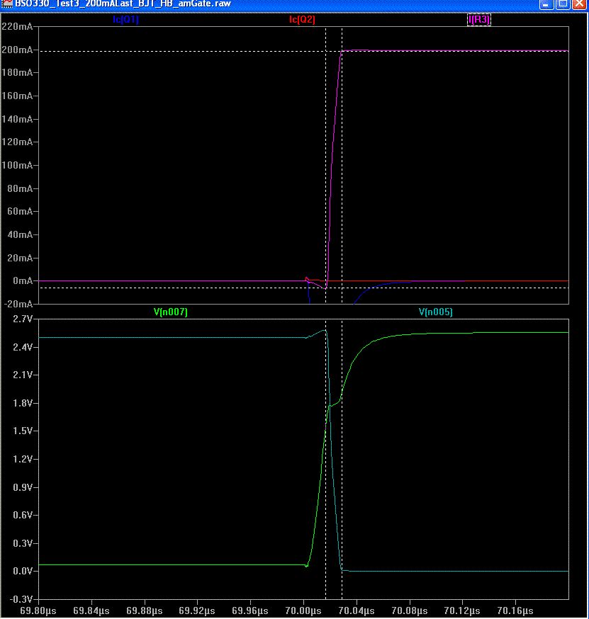

Wie man sieht (temp_Schaltung.gif), bleiben durch die kuenstlich
erzeugten Leckstroeme ~70mV gegen GND, deutlich weniger gegen Vcc. In
dem gezeigten Fall ist es sogar so, dasz U_gate aufgrund irgendwelcher
parasitaerer Induktivitaeten ueber 2.5V steigt und innerhalb der Zeit
bis zum Umschaltvorgang garnichtmehr darunter faellt.
Zuvor hatte ich mal 100K-Widerstaende als "Leckstromwiderstaende"
eingesetzt,
da kam ich dann ~10mV unter Vcc und ~100mV ueber GND.
Diese Asymetrie finde ich etwas seltsam, denke aber das wird an der
Charakteristik der Transistoren liegen.
Der Einschaltvorgang dauert ca. 12ns, der Abschaltvorgang ~25ns;
-wobei das etwas willkuerlich ist, da ich nicht die ueblichen 10%-90%
genommen habe, sondern beim Einschalten den vollen Hub und beim
Abschalten die
Zeit bis der Strom 1% des Nennstromes erreicht hat.
Allerdings braucht es (rechnerisch) ~155µW bei 31KHz Schaltfrequenz und
5V Vcc um die Kondis der Vorstufe umzuladen. 39µW bei Vcc=2.5V

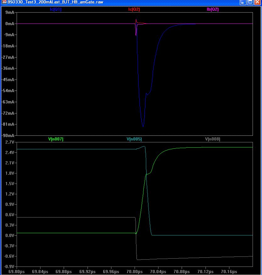

Was ich auch etwas seltsam finde ist der negative Basisstrom der sich an
den Transistoren ergibt :
z.B. beim Einschalten des BSO330. Der Eingang meiner invertierende
Vorstufe wird dabei von Vcc auf GND geschaltet, d.h. der PNP (Q1)
oeffnet und der NPN (Q2) schlieszt. Dabei faellt die Spannung an der
Basis des NPN von ~+0.5V rapide auf ~-0.7V, zu sehen in
"temp_seltsamerBasisstrom.gif" und
"temp_seltsamerBasisstrom_timeCorr.gif". N008 ist uebrigens die Basis
von Q2. Dabei flieszt ein Strom rueckwaerts aus der Basis dessen Maximum
zeitlich mit der max. Flankensteilheit der (fallenden) Basisspannung
korreliert. Soweit so gut, das ist erklaerbar mit der parasitaeren
Kapazitaet der Basis gegen Kollektor und Emitter. Seltsam finde ich nur,
dasz dadurch scheinbar auch der kleine Kollektor-Emitter-Stromflusz
verursacht wird (rote Linie). Und nein, der kommt nicht (alleine) daher,
dasz Q2 vor dem Umschalten noch etwas forward-biased ist (durch R2),
denn ich hatte das ganze auch ohne R2 und R1 simuliert und es kam das
selbe heraus.

Dieter G. schrieb:
> ok, der Kollektorstrom kommt von der Kollektor-Basis-Kapazitaet in
> Verbindung mit der von ~0 auf ~2.5V steigenden Spannung am Kollektor,
> stimmts ?
Müsste eigentlich so sein. Ich habe das ganze einmal mit verbundenem
Emitter und einmal ohne verbundenem Emitter simuliert und es kam ohne
Emitter ein höherer Kollektorstrom raus. Also tritt keine
Stromverstärkung auf und es muss die B-C-Kapazität sein, die den Strom
verursacht. Den niedrigeren Stromfluss mit Emitter kann man sich damit
erklären, dass die B-C-Kapazität zusammen mit der B-E-Kapazität einen
kapazitiven Spannungsteiler bildet.
