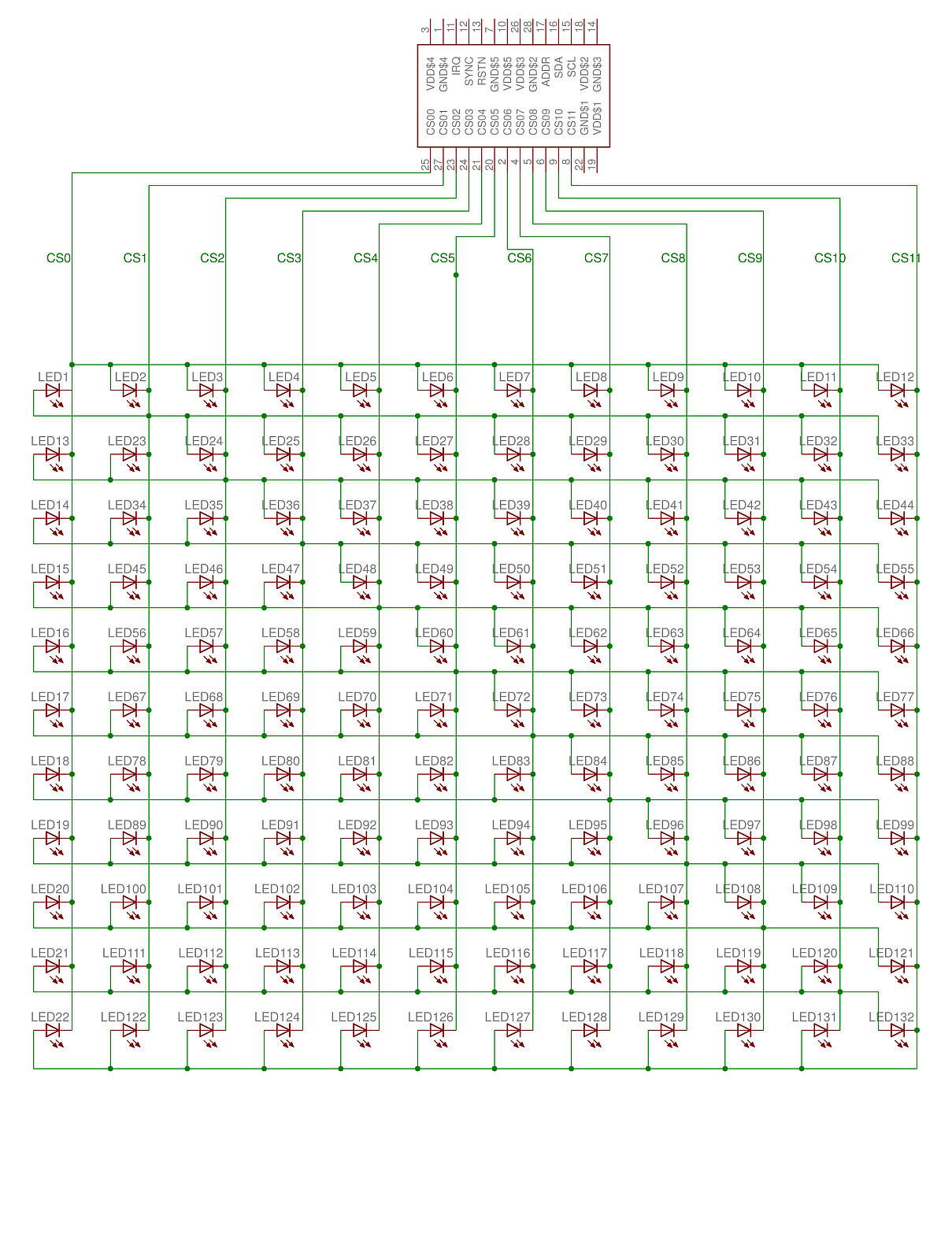

Hi, ich hatte mir für mein Projekt eine LED Matrix mit einem LED-Treiber zusammengebaut. Nun wollte ich das selbe Projekt nochmal mit SMD-LEDs machen. Das Problem ist, dass die ganzen 3-Chip-LEDs aber 60mA brauchen; der Treiber allerdings nur 30mA liefert. Ich kenne mich bei soetwas überhaupt nicht aus aber gibt es ein Bauteil, was ich an die Ausgänge des Treibers hängen kann und damit den Strom erhöhe? Würde hier ein Operationsverstärker passen oder brauche ich etwas ganz anderes? Grüße!
Gibt es einen Schaltplan zum (alten) Projekt? Bitte posten, dann kann man auch Genaueres sagen ... Nebenbei: ein OP(erationsverstärker) ist hier fehl am Platz; hier sind "digitale" Treiber (z.B Transistor) angesagt.
Das ging ja flott! Habe mal den Artikel Transistoren hier auf mikrocontroller.net überflogen. Wird wohl doch nicht so einfach wie ich erhofft habe aber da muss ich mich dann einfach nur mal mit etwas Zeit reinlesen denke ich. Einen Schaltplan direkt habe ich jetzt nicht. Kann aber demnächst einen online stellen. Alternativ gibt es den Schaltplan der Matrix im Datenblatt des Treibers auf Seite 15; zu finden hier: http://www.ams.com/eng/Products/Lighting-Management/LED-Driver-ICs/AS1130 Die Matrix wird einfach oben nur an den IC an den Anschlüssen CS0 bis CS11 angeschlossen. Der wird mit 5V betrieben und treibt halt bis zu 30mA. Sehr schön wäre es, wenn ich an die Ausgänge CS0 bis CS11 halt dann einfach etwas dranhängen könnte und dann einfach wieder an die Matrix anschließen kann. Ich glaube der ULN2003A ist etwas überdimensioniert oder nicht? Ich habe letztendlich eine 11x10 Matrix. Die LEDs brauchen bei maximaler Helligkeit zwischen 3,2V und 2,6V und 60mA. Danke schonmal für eure Antworten/Hinweise!
So, anbei habe ich noch den Schaltplan für die LED-Matrix. Die Matrix wird mit 1MHz geschaltet (falls das nötig sein sollte). Es ist eine Mischung aus Cross- und Charliplexing (laut Datenblatt). Würde es denn jetzt reichen, wenn ich zwischen jede Verbindung vom LED-Treiber zur Matrix ein Transistor einbaue (wie genau der eingebaut wird muss ich mir noch vernünftig durchlesen aber das bekomme ich dann auch noch hin)?

@ Dominik Gebhardt (moondryl) >anbei habe ich noch den Schaltplan für die LED-Matrix. Die Matrix wird >mit 1MHz geschaltet (falls das nötig sein sollte). Willst du den Preis für das unsinnigste Design bekommen? Der Rest der Welt "investiert" einfach in einen zusätzlichen Treiber und ein paar Leitungen und steuert das Ganze als LED-Matrix. Aber das ist wohl zu langweilig.
Max schrieb: > Das Problem ist, dass die ganzen 3-Chip-LEDs aber 60mA brauchen; > der Treiber allerdings nur 30mA liefert. Ich kenne mich bei soetwas 60mA LEDs leuchten auch mit 30mA. Oder habe ich etwas falsch verstanden?
@gordon51freeman Ich brauche eine gewisse Lichtstärke, wodurch ich bisher nur die 3-Chip-LEDs gefunden habe. LEDs mit nur 30mA wären mir auch lieber :) Schweben dir da vielleicht welche im Kopf rum? 110°-120° Öffnungswinkel und ca.9 Lumen. @Falk Brunner Was genau meinst du mit unsinnigstes Design? Das ist der Schaltplan, wie er auch im Datenblatt zu dem Treiber zu finden ist. Für die Schaltung kann ich auch nichts. Falls du die Umsetzung in Eagle meinst, dann tut es mir Leid, ich bin da noch nicht ganz geübt. Ich habe nach einem Treiber gesucht, mit dem ich eine Matrix ansteuern kann. Möglichst wenig ICs. Zuerst hatte ich zwei MAX7219 Treiber genutzt, mit denen es auch geklappt hat. Nun habe ich diesen IC gefunden und habe ihn mir mal besorgt und wollte nicht wissen, wie es der Rest der Welt macht, sondern ob ich ihn jetzt für dieses Projekt umsonst geholt habe oder ob es eine Möglichkeit gibt, ihn nun doch zu benutzen oder ob es den Aufwand nicht wert ist. Wollte vor allem auch etwas dabei lernen. Grüße!
