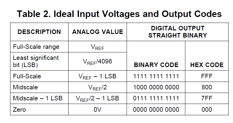

Aus dem ATmega8-Handbuch von 2/11, Seite 199:
"0x3FF represents the selected reference voltage minus one LSB."
=> Also entspricht 0x400 (1024) der Referenzspannung.

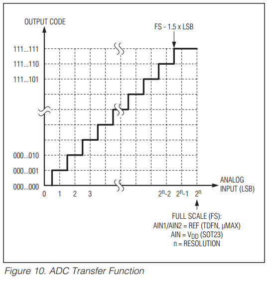

Das kommt auf den Hersteller des ADC an.
Beim AVR ist es so:
Ich mach dir ein Beispiel für einen 2 Bit ADC, der sich so verhält wie
der ADC im AVR.
2 Bit - d.h. der ADC kann 4 verschiedene Werte liefern.
Weiters nehme ich als Referenzspannung 4 Volt an. Die Zuordnung sieht
dann so aus
    Volt  |  ADC-Wert
    0 - 1 |     0
    1 - 2 |     1
    2 - 3 |     2
    3 - 4 |     3
Der ADC liefert 4 verschiedene Werte. Wenn du die in eine Spannung
umrechnen willst, wie rechnest du das dann?
      Referenzspannung * ADC_Wert / 4
oder
      Referenzspannung * ADC_Wert / 3
Man beachte: Wenn der ADC einen Wert von 3 liefert, dann heißt das
NICHT, das die Spannung tatsächlich 4 Volt war. Es bedeutet nur, dass
die Spannung sich im Bereich 3-4 Volt (eben im letzten Messintervall)
war. Auch bei einer Eingangsspannung von 3.1 Volt würde in diesem
Beispiel der ADC schon eine 3 auswerfen.
von Detlev T. (detlevt)
Da die Genauigkeit eines ADC in der Regel schlechter ist als 1 Schritt,
ist diese Diskussion 1023 vs 1024 etwas sinnfrei.
1024 kann, wie schon erwähnt, ein Compiler besser optimieren (bit-shift)
und sollte daher bevorzugt werden.
Meine Meinung.

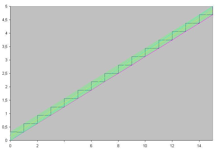

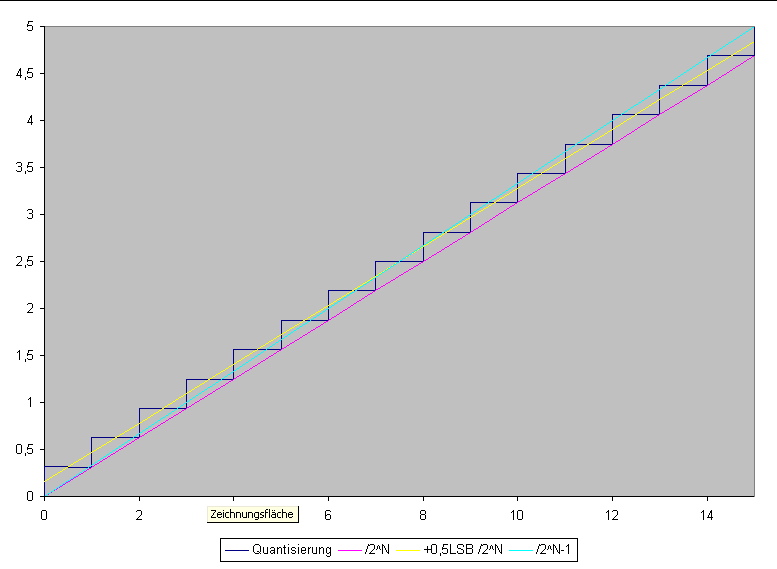

von Andreas S. (andreas) (Admin) Benutzerseite
Kan asta schrieb:
> Die Frage ist, will man nach der Umrechnung von ADC-Wert zu Spannung die
> untere oder die obere Grenze des entsprechenden Spannungsbereichs haben?
Die Mitte, wenn man den mittleren Fehler minimieren möchte.
von ... (Gast)
also rechnet man mit 1023.5 ? :-)
Ja, ich habe den Smiley schon gesehen.
Nur damit das am Ende nicht wirklich jemand so macht:
Nein, man addiert 0,5 zum ADC-Wert:
  U = Uref * (ADC + 0.5) / 1024
Oder, wenn man lieber ganzzahlig rechnet:
  U = (Uref * ADC + Uref / 2) / 1024

die +0.5 macht das Integral über den Quantisierungsfehler in jedem
einzelschirtt gleich 0. Hat aber auch Nachteile.
Schaut euch doch mal diesen Vorschlag an:
U = (Vref*adc + (Vref*adrc / 2^10)) / 2^10
Das hält das Quantisierungsfehlerintegral zwar nur über des gesamten
Messbereich = 0, dafür erreicht man aber auch U = 0.0V und U = Vref
exakt. Manchmal kann das auch wichtig sein.
Obrige gleichtung ist natürlich noch zusammenzufassen....
U = Vref  adc  const   mit const = (2^bits + 1) / (4^bits)

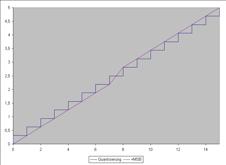

Naja, da würde ich lieber ab 2048 und höher ein Bit addieren, dann passt
es und der Offsetfehler ist verschmerzbar, auch ohne
Referenzspannungsverrenkung.
Das hört sich nicht schlecht an, und es ist auch schnell erledigt. Für
den unipolaren 10-Bit-Wandler z.B. so:
  adwert <= adc + adc>>9; // bei berechtigten Zweifeln auch so:  ... adc>>9&1;

Naja, da war dann noch die Sache mit der Null...  ;-)
Denn 1023 vs. 1024 ist ein Steigungsproblem, kein Offsetproblem.
Falks Methode passt die Steigung recht grob granular (aber trotzdem
durchaus praxisnah) an.

von Falk B. (falk)
@  Lothar Miller (lkmiller) (Moderator) Benutzerseite
Hmm, jetzt wo ich darüber nachdenke, ist das mit 1023 vielleicht doch
besser. Warum?
/2^N ergibt eine Kennlinie, die immer die untere Grenze der
Quantisierungsbereiche liefert. Null wird erreicht, aber nicht Vref. Der
mittlere Fehler ist eher groß, bis zu 1 LSB.
Immer 0,5LSB addieren und /2^N liefert eine Kennlinie, die immer in der
Mitte der Quantisierungsbereiche verläuft, weder echt 0 noch
Referenzspannung können erreicht werden. Der mittlere Fehler ist
minimal, maximal 0,5 LSB.
Wenn man einfach / 2^N-1 dividiert, bekommt eine eine Kennlinie mit
leicht höherer Steigung, welche durch 0 und Vref läuft! In der Mitte bei
Vref/2 läuft sie genau durch die Mitte des Quantisierungsintervalls.
Eigentlich perfekt! Der mittlere Fehler ist auch klein, jedoch maximal 1
LSB.
Die schnelle Idee mit dem MSB addieren ist eher die schlechteste, denn
sie erzeugt einen Spung! Das kann je nach Anwendung komische Effekte
geben. Nicht gut.
Siehe Anhang, mal vereinfach für 4 Bit dargestellt.
Irgendwie klingt /2^N-1 am besten, auch wenn es eine echte Division ist
und nicht einfach nur rechtschieben.
MfG
Falk

Vielleicht kann man bei der Beschreibung des ADC[LH]-Registers im
Tutorial einfach noch die Erklärung anfügen, dass ein ADC-Wert von X
bedeutet, dass die gemessene Spannung
größer als Uref * X / 1024
und
kleiner als Uref * (X + 1) / 1024
ist.
In Falks Bildchen habe ich das mal grün hinterlegt...

von Michael S. (rbs_phoenix)
Ansich is doch nur der Unterschied, dass es einmal
Lothar Miller schrieb:
> Und was, wenn du 10V anlegst? Was? Zuviel? Blöderweise sind ja auch 5V
> schon zuviel, denn die Eingangsspannung muss kleiner als Uref sein. Das
> Digitalmessgerät-Beispiel zeigt das toll...
Also im PIC-DB steht: Min Vref-, Max Vref+. Das heißt für mich, dass ich
maximal Vref+ anschließen darf, nicht mehr, aber auch nicht weniger.
MAX11661-11666 Datenblatt:
http://datasheets.maxim-ic.com/en/ds/MAX11661-MAX11666.pdf
Seite 3: Minimal 0, Maximal Vref. Also genauso wie beim PIC.
GeraldB schrieb:
> Natürlich kann eine 3 1/2 - stellige Anzeige keine 2.000 darstellen. Wie
> wollt ihr beiden denn in der vordersten halben Stelle eine 2 anzeigen?
Der Wertebereich auf digitaler Seite wird aber nicht primär durch die
Anzeige eingeschränkt, sondern durch den ADC. Dass man sich dadurch die
zusätzlichen Segmente für die Anzeige der "2" einsparen kann, ist ein
für den Hersteller angenehmer Nebeneffekt.

Michael Skropski schrieb:
> Das heißt für mich, dass ich maximal Vref+ anschließen darf, nicht mehr,
Zitat aus dem verlinkten Datenblatt:
The analog input voltage can swing from GND - 0.3V to VDD+ 0.3V without damaging the device.
> das aber auch nicht weniger.
Das ja nun sicher doch...  ;-)
Ok, das was jetzt geblödelt und hatte nichts mit dem Them zu tun. Aber:
sehr schön ist in dem Datenblatt die Übertragungsfunktion dargestellt
(Screenshot), bei dem man sieht, dass schon "ein Bit vor" Vref der
maximale ADC-Wert erreicht wird. Und damit dort eigentlich schon Schluss
ist...

von Udo N. (weinbauer73)
Bevor es wirklich philosophisch wird... 10 Bit sind 2^10 Werte von 0 bis
(2^10)-1 = 1023. Angenommen der ADC ist linear und Vref1 der untere
Punkt (0) und Vref2 der obere (1023), so überstreicht der Arbeitsbereich
1024 Punkte und damit die Differenz
Vref1 ist meistens intern mit GND verbunden, seltener ein weiterer
aussen zugänglicher Eingang. Wenn jetzt Vref 1023 entspricht, so
entspricht jeder Punkt Vref/1023. Somit ergibt sich für den Punkt 1 eine
Eingangsspannung von 1/1023 von Vref über Vref1:
oder allgemein
Eine Eingangsspannung von Vref1 ergibt 0 und damit den 1024. Wert(!)
Dementsprechend gilt allgemein:
Wenn mich meine Rechenkünste nicht verlassen haben, ist der Fehler
0,0978%, wenn man anstelle dem korrekten Wert 1023 1024 zur
Vereinfachung nimmt. Je höher die Auflösung ist, desto geringer wird
dieser Fehler. Es ist also eher eine Sache des Entwicklungsziels und der
Fehlertoleranz, als sich hier darüber den Kopf zu zerbrechen.
Um die Auswirkungen der Auflösung eines ADCs und der Entscheidung
Vereinfachung oder Genauigkeit besser sehen zu können, habe ich das in
ein Excel-Sheet gegossen. Es funktioniert auch unter LibreOffice (und
sollte damit auch in OpenOffice gehen).
Grüße
Udo

von Nachtaktiver (Gast)
Hier mal ein Bild... .

von oke (Gast)
Yalu X. schrieb:
> Es gibt m.W. normal rundende und abrundende ADCs. Der MAX1166x ist
> ebenso wie der ADC in den AVRs normal rundend, was bedeutet, dass das
> erste Intervall (Ausgabe 0) nur 0,5 LSB, während das letzte (Ausgabe
> 2^n-1) 1,5 LSB breit ist. Bei einem abrundenden ADC sind alle Intervalle
> gleichbreit, weswegen mir diese Typen sympathischer sind.
Wieso denn? Dann brauchst du nicht mehr in der Software +0.5MSB rechnen
also kein float.
oke schrieb:
> Yalu X. schrieb:
>> Bei einem abrundenden ADC sind alle Intervalle gleichbreit, weswegen
> rechnen also kein float.
Das ist richtig. Allerdings wird in vielen Anwendungsfällen sowieso noch
ein Offset addiert, so dass das Runden zusammen mit dem Offset erledigt
werden kann und damit keine zusätzlichen Code-Bytes oder Taktzyklen
benötigt. Float-Rechnung braucht man i.Allg. auch nicht, da man die 0,5
nicht direkt zum ADC-Wert addiert, sondern diesen erst skaliert und dann
den halben Skalierungsfaktor als Ganzzahl addiert.
Der Vorteil beim abrundenden ADC: Wenn man die 0,5 LSB zum Messwert
hinzuaddiert und die Eingangsspannung von 0 bis Uref reicht, ist der
Quantisierungsfehler über den gesamten Messbereich betragsmäßig maximal
0,5 LSB. Beim normal rundenden ADC ist er für das oberste Messintervall
betragsmäßig maximal 1 LSB. Man kann diesen Fehler auf 0,75 LSB
reduzieren, wenn man speziell für dieses oberste Intervall (1023 bei
einem 10-Bit-ADC) noch 0,25 LSB hinzuaddiert. Dafür braucht man aber
zusätzlich zur Addition noch eine Fallunterscheidung, und der maximale
Quantisierungsfehler ist immer noch etwas größer als beim abrundenden
ADC.
Außerdem sieht die Zuordnung von Eingangsspannungen zu ADC-Werten, wenn
man sie bildlich darstellt, für meinen Geschmack einfach schöner aus,
wenn alle "Quantisierungsschubladen" gleichgroß sind :)
abrundender ADC:
  Spannung  0              Uref
            |___|___|___|___|
  ADC-Wert    0   1   2   3
normal rundender ADC:
  Spannung  0              Uref
            |_|___|___|_____|
  ADC-Wert   0  1   2    3
von W.S. (Gast)
> Bei dem
> ADC-Wert 0 will ich 0V errechnen und bei 1023 will ich 5V errechnen.
> keine 4,9999 und auch keine 5,0001. Daher (und wegen der von mir
> beschriebenen Formel, die ich für einen Abgleich benutze) teile ich
> durch 1023 bzw. delta(LSB)
Ja, weil du nicht wirklich nachdenken willst. Ob nun zu blöd oder zu
bockig, sei mal dahingestellt. Was machst du eigentlich bei einem ADC,
der mit ner externen Referenzspannung betrieben wird? z.B. 2.495 Volt
+/- 50 mV und nen Vorteiler aus 2 Widerständen am Eingang hat ???
HA-HA. Oh, du Modulator..
Wer hat schon mal nen abrundenden ADC gesehen? ich nicht, denn alle
ADC's die ich kenne, tun hardwaremäßig ihr Bestes und runden weder auf
noch ab. Aber Offsets, Nichtlinearitäten, Kurvenkrümmungen und
Maßstabsfehler haben ALLE ADC's.
Das Prinzip, was offenbar alle Disputanten hier nicht verstanden haben,
besteht darin, daß man das Bitmuster, was ein ADC ausspuckt, als
Integerzahl auffaßt.
Das ist Blödsinn.
Es ist lediglich ein Bitmuster, wo die Wertigkeiten der enthaltenen Bits
untereinender per Doku des Herstellers definiert sind. Viele ADC's,
die mehr als 8 Bit liefern, können aus gutem Grunde links- oder
rechtsbündig ihr Ergebnis in 2 Bytes liefern.
Mathematisch ist das so aufzufassen, daß das Ergebnis des ADC's eine
echt gebrochene Zahl darstellt. Deren MSB entspricht also 2E-1 (also
0.5) und wenn man das Ergebnis in Einheiten des Referenzwertes (hier mal
Referenz- spannung) darstellen will, dann heißt das
Result:= Referenzwert * (ADCWert/Werteumfang);
wobei in unserem Beispiel:
der ADCWert von 0 bis 1023 reicht und
der Werteumfang 1024 beträgt.
Wie man sieht, kann der ADC zwar den Wert 0 Volt darstellen (eben alles
was negativer als Referenzwert/1024 ist), aber er kommt nur bis auf 1
LSB an den Referenzwert heran: Referenzwert*1023/1024.
IST EUCH DAS DENN NUN ENDLICH KLAR GEWORDEN???
W.S.
von Ralph B. (rberres)
