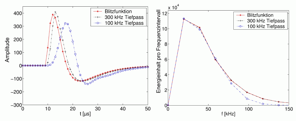

Hallo, ich bin auf der Suche nach einer SMD Antenne für 500kHz. Sie soll für einen Blitzdetektor eingesetzt werden, der mit dem neuen IC AS3935 funktionieren soll. Auf dem Demoboard ist so eine Antenne zusehen. http://www.ams.com/eng/Support/Design-Resources/Demoboards/RF-Products2/Lightning-Sensor/AS3935-DK-ST Unten auf dem Foto am linken Platinenrand, dieser schwarze "Balken" Hoffe jemand hat einen rat wo man soetwas bekommt. Danke schonmal soenio
Vielleicht fragst du ja bei austriamicrosystems mal an, welche Antenne sie da benutzen? Die sollten ja sogar deutsch verstehen (oder das, was man dort für diese Sprache hält ;-).
Wenn man sich das Datenblatt anschaut, ist das wohl nur einfach eine Induktivität, die mit entsprechendem Kondensator einen 500kHz Parallelschwingkreis bildet. Zitat: "The AS3935 uses a loop antenna based on a parallel LC resonator." und Bilder auf Seite 9++ Jörg
viele Dank für die Tipps. @Jörg daran habe ich auch als erstes gedacht, aber als ich das Bild im Datenblatt des Demoboards gesehn habe, meine ich mich zuerinner das ich dort drei Bauteile + nochmal die Antenne gesehn habe. Wenn das teil wirklich nur eine Spule ist, wie berechnet man dann die größe der Spule?
Hallo Sönke, den Herrn Thompson mit seiner Schwingungsformel kennst du ja sicher. Aus Mittelwellen-Detektor Tagen: Mit einem Rundfunkdrehkondensator 50-500pF überstreicht man den den Mittelwelenbereich von 500kHz bis ca. 1500 kHz. Die dazugehörige Spule ca. 200uH! Das ist erstmal ein Richtwert, der durchaus den Faktor mal 2/ div 2 verträgt. Versuch macht kluch... Aus deinen Erklärungen geht nicht hervor, daß es genau 500kHz sein sollen/müssen. Da es ja klein sein soll, suche dir ein Ferritstäbchen, mit dem du das entsprechende L auf die Beine bringst. Vielleicht reicht ja von der Größe schon eine etwas größere Fertigdrossel? L kleiner -> C größer und umgekehrt. Den Rest wirst du wohl schaffen. 73 Wilhelm
Mir wurde sowas empfohlen, da ich sowas auch vorhabe zu bauen. Woher hast du dein IC? http://www.grupopremo.com/in/shop/#SDTR1103CAP-0720J
Hallo! Ich habe hier bei mir auf dem Tisch auch schon 2 Muster vom AS3935 liegen. Nun frage ich mich ob jemand anderer schon Erfahrungen zu diesem neuen Chip hat. Ich habe den LCR Schwingkreis aus dem Demoboard nachgebaut: R: 10k C: 1nF + 100pF L: 100µH PCH-27X-104KLT (Coilcraft) Wenn ich den IRQ für den LCO aktiviere bekomme ich (* Division Ratio = 16) 499560 Hz (mit Oszi am IRQ gemessen). Also in den 3,5% bin ich auf jeden Fall drinnen. Nun war gestern ein Gewitter in der Nähe aber es wurde nichts erkannt. Oder ist meine Spule Untauglich? Wir haben hier so einen ESD Blitzer der bis 16,5kV kommt, dieser wird als Disturber erkannt. Hier einmal mein AVR Source:

Ich möchte diese interessanten Überlegungen weiterführen. Die Frage nach dem Oszillogramm bzw. dem Frequenzsprektrum hat mich zu folgendem sehr ergiebigem Dokument geführt: https://edoc.ub.uni-muenchen.de/6925/1/schmidt_kersten.pdf Siehe S. 44 (28) und S. 46 (30). Insbesondere auf S. 54 (38) findet man ein Diagramm mit dem Energieinhalt pro Frequenzintervall (s. Bild). Interessanterweise scheint das Maximum der Energie bei 10 KHz zu liegen! Allerdings werden hier auch die Ergebnisse mit verschiedenen Tiefpässen dargestellt. Das Ausgangssignal ist eindeutig besser bei einem Tiefpass mit 300 KHz anstatt 100 KHz. Warum die Resonanzfrequenz bei den bislang betrachteten Schaltungen auf 500 KHz festgelegt worden ist bleibt mir daher ein Rätsel? Interessant finde ich auch das die Blitzentladung eine relativ grosse Zeitperiode von bis zu ca. 60 ms in Anspruch nimmt S. 26 (10). Das würde ja dann doch eine Auswertung mit dem AD-Eingang eines Mikrocontrollers ermöglichen. Hp M. schrieb: > Wenn du das Ende der Antenne über eine Induktivität an Masse legst, > ergibt sich fast zwangsläufig ein Schwingkreis. Schön - dann bleibt immer noch die Frage nach der korrekten Auslegung? Bei dem wunderschönen Thema Hochfrequenztechnik habe ich leider in der Praxis sehr grosse Defizite. ;-) Hp M. schrieb: > Bitte auch beachten, dass eine Stabantenne, sofern sie nach oben zeigt, > stets ein Signal liefert, das der Polarität des Wolke-Erde-Blitzes > entspricht, während bei einer magnetischen Antenne die Polarität > verschieden ist, je nachdem auf welcher Seite der Antenne der Blitz > einschlägt. Nun - es sollen ja nicht nur Wolke-Erde-Blitze sondern auch Wolke-Wolke-Blitze erfasst werden. In dem Dokument ist auf S. 51 (35) eine magnetische Antenne abgebildet, die wohl das Problem am besten löst. Allerdings will ich zumindest nicht unbedingt einen sehr grossen Hardwareaufwand treiben, da ich keine absolut professionelle Blitzauswertung vornehmen möchte. Das IC AS3935 hat daher mit seinem einfachen Schaltungsaufbau und simplen Auswertung geglänzt. Das Datenblatt für die empfohlene Empfangsantenne MA5532 findet man hier: http://www.coilcraft.com/pdfs/MA5532.pdf Was macht diese Spule so ideal für den Empfang?

Karsten M. schrieb: > http://www.coilcraft.com/pdfs/MA5532.pdf > Was macht diese Spule so ideal für den Empfang? Nix, ausser der grossen Bauform. Für Induktivitäten vermeidet man gern derartig "lange" Spulen, weil das die Induktivität reduziert und die Leerlaufgüte senkt, und man auch -im Gegensatz zu dieser Anwendung- das externe Magnetfeld bzw. dessen Einfluss gering halten will. Im Übrigen ist die Leerlaufgüte bei solchen Impulsanwendungen nicht so wichtig, da man absichtlich mit einer niedrigen Betriebsgüte arbeitet. Schliesslich möchte man einen Impuls sehen, und nicht das lang andauernde Ein- und Auschwingen eines LC-Kreises hoher Güte. Karsten M. schrieb: > Das Ausgangssignal ist eindeutig besser bei einem Tiefpass mit 300 KHz > anstatt 100 KHz. > Warum die Resonanzfrequenz bei den bislang betrachteten Schaltungen auf > 500 KHz festgelegt worden ist bleibt mir daher ein Rätsel? Das ist klar: Weil die Periodendauer geringer ist, je höher die Frequenz ist, und man so den Impuls zeitlich genauer bestimmen kann. Blitze erzeugen durchaus Störungen bis in den MHz-Bereich hinein, aber damit würde man eine unnütz hohe Ortungsgenauigkeit ermöglichen, weil die meisten Blitze ja viel größer sind als die zu so hohen Frequenzen gehörenden Wellenlängen. Vielleicht reicht da die Intensität der HF und die Empfindlichkeit des Empfängers mit der winzigen Antenne auch nicht mehr aus. 500kHz wird also ein Kompromiss sein, und die Frequenz ist tief genug um die meisten Störungen durch die starken Mittelwellensender zu vermeiden. Ich habe irgendwo Formeln, mit denen man die Äntennenhöhe einer Ferritantenne berechnen kann, aber ich kann dir jetzt schon sagen, dass diese kleine Teil nicht besser empfängt als eine Handspanne Draht. Karsten M. schrieb: > In dem Dokument ist auf S. 51 (35) eine magnetische Antenne abgebildet, > die wohl das Problem am besten löst. Allerdings ist eine magnetische Antenne und also auch ein Ferritstab in Achsrichtung völlig taub. Ich denke, dass ich mir in einer stillen Stunde doch mal das Datenblatt dieses Empfänger-ICs und die lange Doktorarbeit durchlesen muss ...
Danke für die Erklärungen. Hp M. schrieb: >> Warum die Resonanzfrequenz bei den bislang betrachteten Schaltungen auf >> 500 KHz festgelegt worden ist bleibt mir daher ein Rätsel? > > 500kHz wird also ein Kompromiss sein, und die Frequenz ist tief genug um > die meisten Störungen durch die starken Mittelwellensender zu vermeiden. Ich denke dies wird der entscheidende Grund sein. Hp M. schrieb: > Ich habe irgendwo Formeln, mit denen man die Äntennenhöhe einer > Ferritantenne berechnen kann, aber ich kann dir jetzt schon sagen, dass > diese kleine Teil nicht besser empfängt als eine Handspanne Draht. Dann würde ich lieber den Draht versuchen - denn den habe ich da und muss ihn nicht extra bestellen. ;-) Ausserdem kann man diesen einfacher ausrichten. Der Draht sollte auch ein besseren Rundempfang haben oder nicht? Leider habe ich keine Ahnung wie man die Antennenanpassung hinbekommt? Die "Input AC Impedance" wird mit 200 kΩ angegeben.
