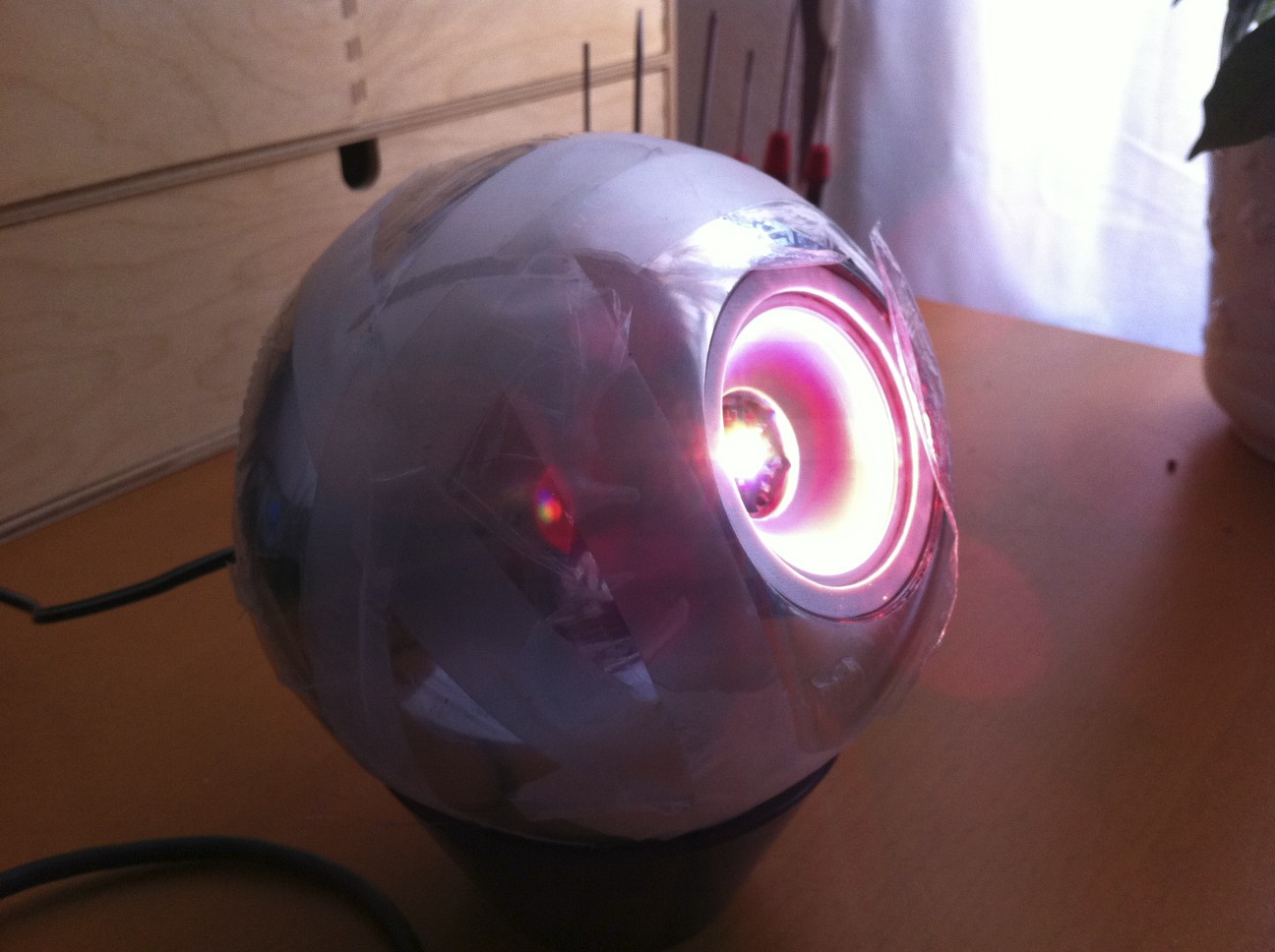

Hallo, ich bin gerade dabei ein RGB Projekt umzusetzen. Die idee war
eigentlich einen Poti je Farbkanal einzusetze und einen für die
Helligkeit. Der Fader soll die Helligkeit konstant halten damit kein
pulsierendes unruhiges Licht entsteht. Ich fände es daher unintuitiv,
die drei Potis für die Temperatur zu nutzen, da man mit Potis auch eine
Leistungsregelung verbindet. Die Farben würden dann redundant erseugt
werden (zB 10/10/50) würde relativ derglsichen Farbe wie (20/20/100)
entsprechen.
Nun frage ich mich, wie ich eine Trennung von Helligkeit und Temperatur
umsetzen kann. Ich hatte überlegt einen einzigen Poti als Farbwähler zu
nutzen. Wie bei diesen RGB RC Modulen würde er einfach Durch die Farben
des Ringes "drehen". Nur wie ist solch ein Ring aufgebaut? Ich verstehe
nicht wie man von ei er RGB Darstellung auf eine 2D Ansicht umrechnen
kann um auf eine Darstellung eines Regenbogen-Farbpickers zu kommen.
Vielleicht hat jemand Rat (insb zur Umsetzung auf einem 8 Bit uC )? LG,
doppio

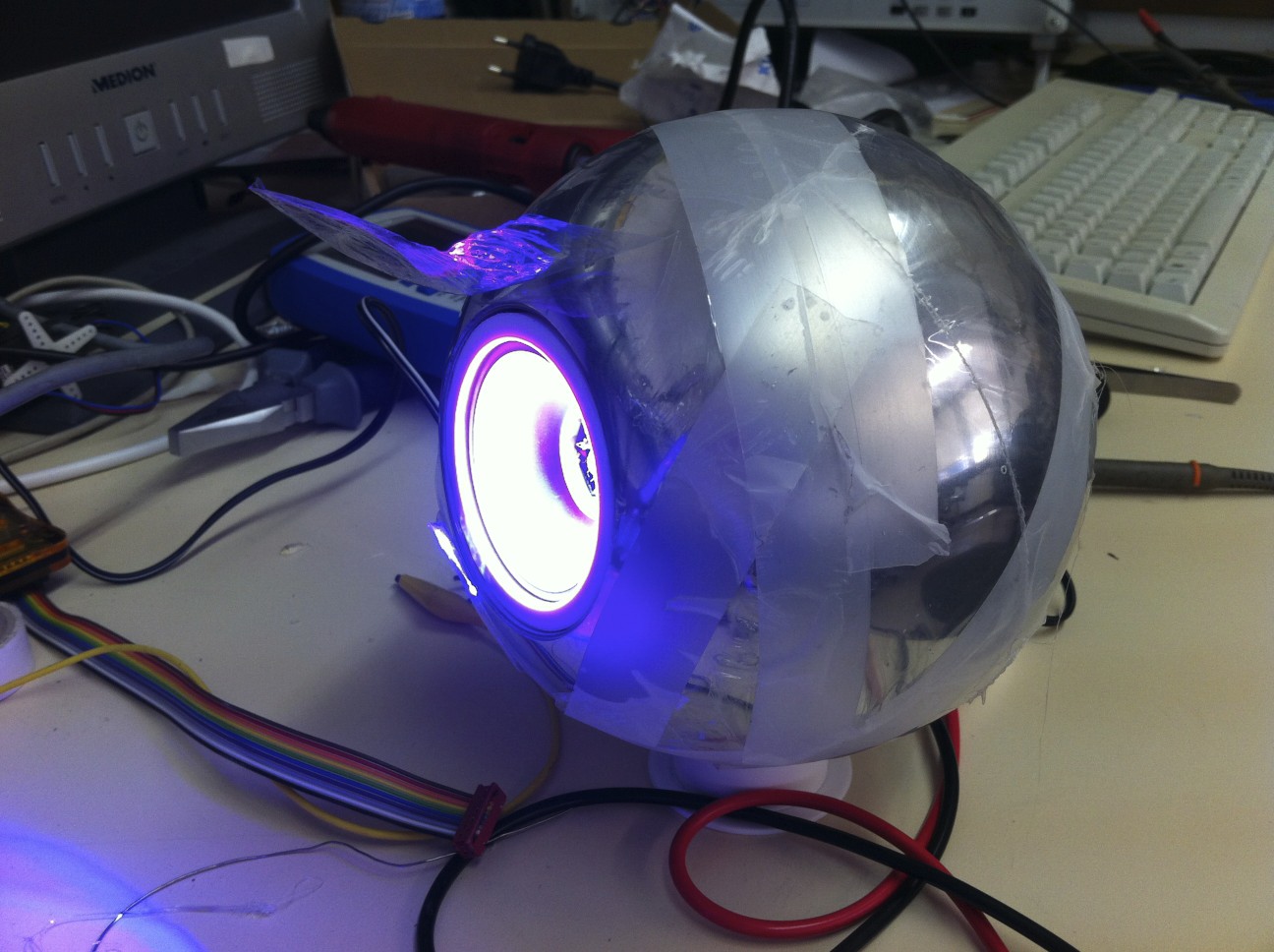

Das Projekt ist soweit abgeschlossen;
Ich habe eine Implementierung gefunden, die auch die RGB Werte
normalisiert. Jetzt gibt es summiert maximal die Helligkeit 255.
Einziges Problem:
Die LEDs falckern ab und zu. Die Helligkeit ist dabei offensichtlich
maxima (PWM auf 255/255). Bei schnellen Farbübergängen tritt das
Flackern sehr viel häufiger auf (ca 1 mal alle 2 Sekunden)... Bei
konstanter Farbe tritt das Phänomen eigentlich garnicht auf.
Ich habe schon alles möglich probiert:
ADC mittelwerte, median und Begrenzung der Änderungsrate
Minimale Helligkeit auf 1 gesetzt, sodass die LEDs nicht nur glimmen und
dann plötzlich auf höhere Helligkeiten springen.
Ich weiss nicht, woher das Flackern kommt. Interessant allerdings, dass
es bei schnellen Farbwechselroutinen häufiger auftritt.
Ich habe mal den Code auf github gepusht:
https://github.com/kreuzUndQwertz/hsv2rgb
Vielleicht hat jemand eine Idee?
von M. B. (Firma: TH Nürnberg) (ohmen)
Kann es sein, das der Timer Compare Wert sich nahe des Wertes nach unten
ändern kann und so verpasst wird? So läuft ein Zyklus voll durch und es
blitzt ...
von -J V. (doppio)
Meinst du, dass sich die Farben nach unten ändern und die Abfrage count
== RGB[x] übergangen wird?! Das könnte natürlich passieren. Dazu müsste
ich vor dem setzen der neuen Farbe schauen, ob die neue Farbe den
aktuellen count unterschreitet.
Ich probier's mal so in der Farbberechnung:
    cli();
    //setzen der neuen Farbe
    color[0]  = temp[n + 2];
    color[1] = temp[n + 1];
    color[2]  = temp[n    ];
    //verhindern, dass neue Farbe aktuellen PWM count unterschreitet und
somit eine periode lang volle helligkeit entsteht
    if (count >= color[0])//rot aus machen
        PORTD &= ~(1<<redPort);
    if(count >= color[1])//grün ausmachen
        PORTD &= ~(1<<greenPort);
    if(count >= color[2] )//blau ausmachen
        PORTD &= ~(1<<bluePort);
    sei();
Dein Programm hab ich mir nicht angeschaut...
Ich hatte mal ein ähnliches Problem. Nachdem ich den Comparewert nur zu
Beginn eines PWM Zyklus gesetzt habe war das Flackern weg.
Die Schritte sind für lineare Helligkeit ja ziemlich grob.
von -J V. (doppio)
Ich danke Dir von herzen :D Die Lampe ist ein Geschenk an meine Freundin
und jetzt läuft's wie eine Eins!
Vielen Dank für den Tipp!
