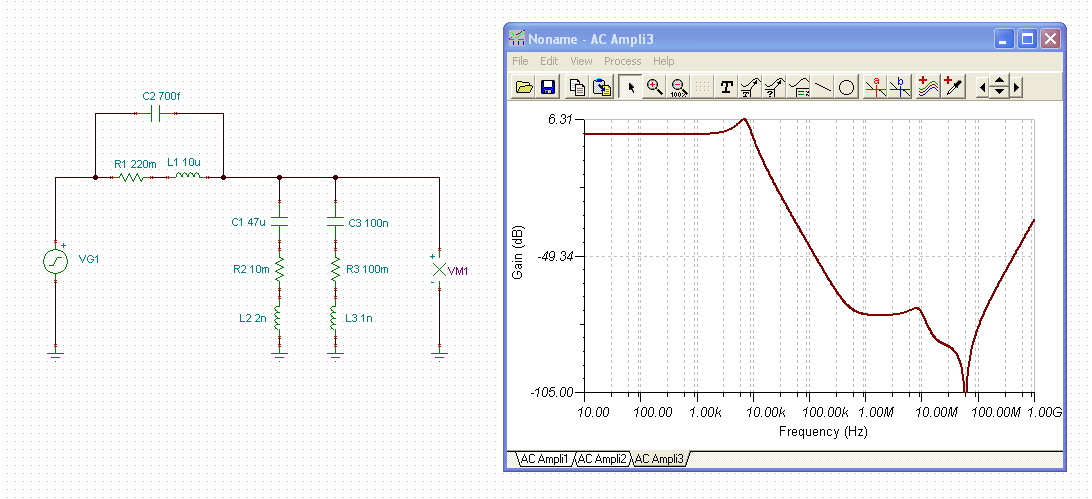

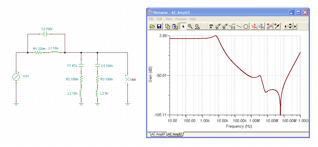

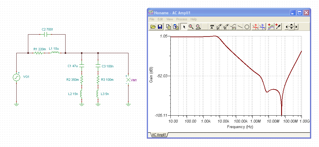

von Kai K. (klaas)
>Auch auf den Type des C achte, wenn es ein ELko mit viel ESR ist wird
>daran schnell ein Filter erster Ordnung.
Genau. Meine Simulation im Anhang bestätigt dies.
Wenn man diese Drossel hier mit 60MHz Resonanzfrequenz verwendet
http://www.reichelt.de/Fest-Induktivitaeten-axial/L-HBCC-10-/3/index.html?;ACTION=3;LA=2;ARTICLE=86460;GROUPID=3179;artnr=L-HBCC+10%C2%B5;SID=12T-N-P38AAAIAADb7rGQad13e630f97e36b90046c07c60da5a7d
dazu einen 47µ/35V FC-Elko von Panasonic und einen keramischen 100nF
X7R, erhält man näherungsweise eine Ersatzschaltung wie im Anhang. Das
Resulat ist schon ganz ordentlich.
Mit einem LOW ESR Elko kann man den 100kHz Bereich noch einmal deutlich
verbessern, hat aber eine stärkere Resonanzüberhöhung.
Mit einem keramischen SMD-Highcap anstatt des Elko und einem SMD-100n
X7R läßt sich noch einmal die Dämpfung dramatisch verbessern, allerdings
auf Kosten einer noch weiter vergößerten Resonanzüberhöhung, was hier
aber eher nebensächlich ist.

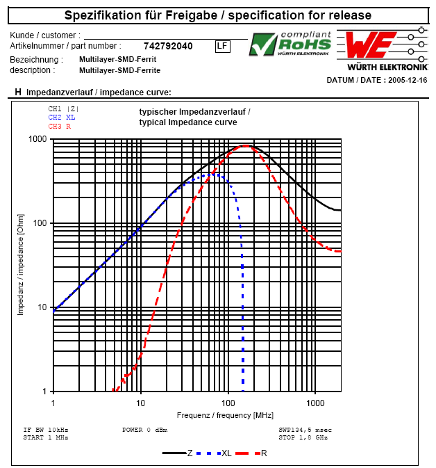

von Ferro (Gast)
Der Thread ist schon etwas älter aber:
Wie rechnet man den fg aus, wenn man anstatt einer Spule eine
Ferritperle einsetzt?
von Kai K. (klaas)
Bei niedrigeren Frequenzen sind die Verluste noch relativ niedrig und
das µ ist noch nicht besonders frequenzabhängig. Im
doppelt-logarithmischen Impedanz-Frequenzgangsschrieb kommt die Kurve
also wie eine Gerade mit 20dB pro Dekade Steigung daher. In diesem
Bereich läßt sich die Niederfrequenzinduktivität leicht mittels XL = w x
L abschätzen.
Im Anhang siehst du ein Beispiel. Hier erhält man rund 1,4µH.
