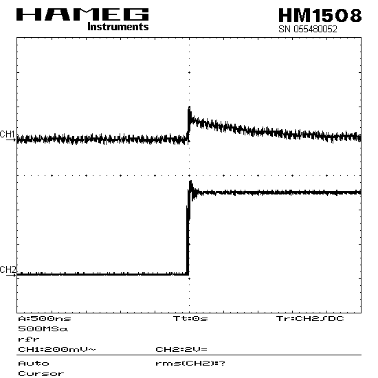

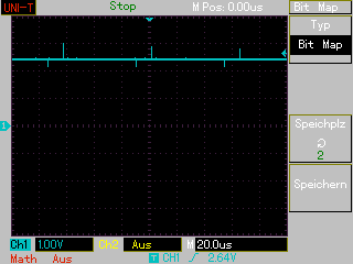

Moin moin,
vielleicht hat der eine oder andere ja schon Erfahrungen damit gemacht
und kann etwas dazu sagen:

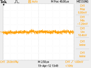

Ich will beim Atmega328 einerseits Ausgang OC0B als PWM-Ausgang nutzen
(Timer0) und gleichzeitig auch die Eingänge AIN0 und AIN1 als Analog
Comparator. Das Problem dabei: Der PWM-ausgang OC0B streut ganz
erheblich in den Eingang AIN0. Das jeweils am PWM-Ausgang anstehende
Signal ist auch am Eingang AIN0 zu messen. Und zwar mit einer Spannung
von ca. 600 mVss (siehe Oszillogramm). Der Comparator wird damit
unbrauchbar.
Da der Eingang AIN0 auch als PWM-Ausgang am Timer0 fungieren kann
(OC0A), könnte es vielleicht sein, dass da konstruktiv was faul ist und
man den Timer0 nicht für PWM nutzen kann, wenn man auch den Analog
Comparator nutzen will? Wenn es so wäre, wäre das ziemlich dämlich. ;-)
Gruß, Volker

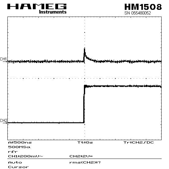

von Volker U. (volkeru)

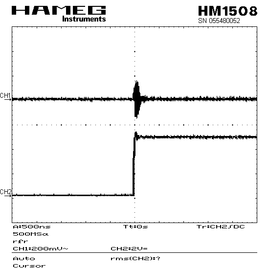

spess53 schrieb:
> Hab das mal schnell an einem ATMega48 getestet. Am offenen Eingang
> schlägt das PWM-Signal mit ca. 0,2V durch. Beim Anschalten eines 10k
> Potis (0/5V) an PD6(AIN0) ist davon nichts mehr da.
Oh, oh oh! :-(
Das ist richtig, die in meiner ersten Message dargestellten 600 mVss
ergeben an einem Glättungskondensator 200 mVeff, da die durchschlagende
Spannung sowohl im negativen, als auch im positiven Bereich liegt, was
auch nicht sein dürfte! Setzt man das Output Compare Register des
PWM-Ausgangs (OC0B) auf den Wert 255, senkt sich das durchschlagende
Signal plötzlich auf 0V, was auf kapazitive Effekte hindeutet. Hängt man
- wie du vorgeschlagen hast - einen Widerstand von 10k gegen Masse an
den Eingang AIN0, so ergibt sich eine Folge von üblen Nadelimpulsen mit
1 Vss, die eine Nutzung des Comparators weiterhin unmöglich machen (1.
Oszillogramm: 100k gegen Masse, 2. Oszillogramm: 10k gegen Masse). Du
konntest das mit deinem Messgerät vermutlich nur nicht messen. Die
Oszillogramme sprechen dafür, dass kapazitive Effekte eine Rolle spielen
und das nährt den Verdacht, dass die von Joachim geäußerte Vermutung
elektrostatischer Einflüsse im Substrat richtig ist. Insbesondere, da
das Problem beim Atmega48 ebenso wie beim 328er auftritt.
M. K. schrieb:
> Habe eine Schaltung mit Attiny84 wo mit dem Komperator gemessen wird und
> auf OC0B + OC0A eine PWM läuft. Dort schlägt nichts durch.
Diese Aussage bestätigt die Vermutung eines konstruktiven Fehlers, wenn
es dort nicht auftritt. Man könnte den Attiny85 auch nochmal testen.
Wenn es so ist, sollte man das wohl mal an Atmel melden. Im derzeitigen
Errata findet sich nämlich noch kein entsprechender Hinweis. Sehr
schade, dass die AtmegaXX8-Reihe einen so deutlichen Konstruktionsfehler
aufweist :-(.
Gruß, Volker

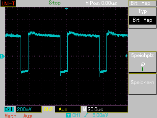

von spess53 (Gast)
Hi
>Hängt man
>den Eingang AIN0,
Ich habe keinen Widerstand nach Masse angeschlossen, sondern eine
Spannung angelegt. Und damit ist das identisch mit der Aussage von M.
K. (avr-frickler)
>Du konntest das mit deinem Messgerät vermutlich nur nicht messen.
Hältst du mich für blöd? Wurde zufällig auch mit einem UNI-T (UDT4152C)
gemessen.
Bestätigt nur, das du mal richtig messen solltest. Wie wäre es mal mit
einem Bild von deinem Aufbau.
Du kannst getrost davon ausgehen das das nicht am AVR liegt.
MfG Spess
Was ich noch zu sagen vergaß: Signale mit sehr niedriger Impedanz (ca. 1
kOhm) kann man an AIN0 vermutlich halbwegs genau messen, weil sie die
Störungen "wegsaugen", aber nicht alle Messsignale haben eine so
niedrige Impedanz. Um nicht zu sagen die allerwenigsten... Und wenn ich
erst einen Operationsverstärker vorschalten muss, um die Impedanz zu
erniedrigen, kann ich auf den Komparator auch ganz verzichten und gleich
einen Interrupt-Eingang nehmen.

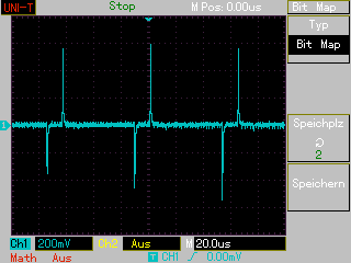

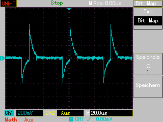

> gemessen.
Da du über die Messmethode nichts gesagt hast, war ich davon
ausgegangen, dass du mit einem Multimeter gemessen hast. Zumal du 200 mV
geschrieben hast, was ein Effektivwert ist. Du hast die Effektivspannung
also im "MEASURE"-Modus vom Oszilloskop bestimmen lassen? Dann kommen da
etwa 220 mV raus. Aber dann hättest du eigentlich auch das in Bild 2
dargestellte Nadelimpulsmuster auf deiner gemessenen Spannung sehen
müssen! Dieses habe ich mit einem Spannungsteiler 2x4,7k erzeugt. Also
das entspricht deinem Poti in Mittelstellung.
> K. (avr-frickler)
Hättest du dein Oszi mal auf AC-Kopplung eingestellt, hättest du das
Oszillogramm in Bild 1 erhalten. Hoffe ich doch mal :-).
Immer erstmal an die eigene Nase fassen! An dem Aufbau ist nicht viel zu
erklären: Ein nackter Atmega328 mit einem Tastkopf (x10) am
AIN0-Eingang. Und wahlweise deinem Vorschlag folgend einem
Spannungsteiler zusätzlich am Eingang.
Und woher kommen dann deine 200 mV an einem unbelasteten Eingang? Zumal
diese Spannung auch noch auf 0V absinkt, wenn man das Output Compare
Register eines ganz anderen PWM-Ausgangs auf 255 setzt?!
Gruß, Volker
Meiner hat hat auf einem STK500 gesteckt. Dort sind solche Einstreuungen
an einem offenen Eingang, zumal am Portheader gemessen, normal.
Und da der Effekt nach dem Anlegen einer Spannung erwartungsgemäß
verschwindet sehe ich keinen Grund an der Funktionsfähigkeit des AVRs zu
zweifeln.
MfG Spess
> Was für ein Glättiungskondensator und wo angeschlossen?
Ein Glättungskondensator parallel zur Last (auch RC-Glied als Tiefpass:
http://de.wikipedia.org/wiki/Effektivwert) liegt bekanntlich gegen Masse
und erzeugt somit einen Effektivwert. Den Wert, den man ja auch mit dem
Multimeter oder mit dem Auswertungsmodus eines entsprechenden digitalen
Oszilloskops messen kann. Und der wurde ja auch gemessen. Von mir und
auch von spess53.
> Nö, deine PWM steht still.
Habe ich was anderes gesagt? Darf die PWM eines anderen Ausgangs sich
auf die Ruhespannung an einem völlig anderen Eingang auswirken?
>> Hängt man
>>1 Vss,
> Kaum zu glauben, dass das DERMASSEN durchschlägt.
> Klingt eher nach Messfehler oder so.
> Sind auch ALLE GND-Pins angeschlossen? Und ALLE VCC Pins?
Es handelt sich um die SMD-Version (Atmega328-AU), quarzgetaktet mit 4
MHz. Alle GND-Pins sind mit Masse verbunden, alle Vcc Pins und AVCC mit
+5V.
Ja, kaum zu glauben, aber wahr. Ich wollte es ja auch erst nicht
glauben, sonst hätte ich kaum hier was geschrieben. Aber ich habe ja nun
schon 2 Bestätigungen für meine Messung erhalten. Im übrigen arbeite ich
schon seit Jahren mit dem Atmega328 und dies ist nicht mein erstes
Gerät. Aber das erste in dieser Konstellation unter Nutzung des Analog
Comparators.
> Du bist ganz schön vorschnell mit deinen Schlüssen.
Aber nur, weil ich nicht genau gelesen hatte. Wenn beide PWM-Ausgänge
mit einer PWM beaufschlagt werden (wie avr-frickler schrieb), entspricht
dies nicht meiner Schaltung, denn ich habe ja nur OC0B mit PWM
beaufschlagt und OC0A ist disconnected und wird als AIN1 für den Analog
Comparator genutzt. Diese Aussage ziehe ich mal zurück.
>>aufweist :-(.
> Das ist gar nicht erwiesen, nur eine Vermutung, die du zur Tatsache
> erklärst.
"Wenn es so ist, sollte man" ist alles andere als die Erklärung einer
Tatsache.
Wenn es so ist, wie clyde schreibt, ist sogar der ganze ADC-Bereich des
Controllers für feine Messungen unbrauchbar, sofern man die PWM nutzt.
Denn wie er das darstellt, schlägt die PWM auf sämtliche ADC-Eingänge
durch. Das war mir bisher noch nicht aufgefallen.
Gruß, Volker

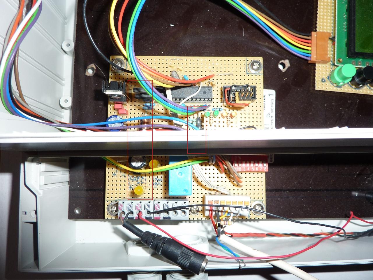

von Clyde H. (clyde)
> Controllers
Äh, fast. Das mag falsch rüber gekommen sein.
Ich kann es nur an einem ADC nachvollziehen, weil der Wert fast Statisch
ist(Füllhöhe Regentank). die Anderen ADC messen Akku und Solar-Spannung
und dort sind immer Schwankungen(wenn Verbraucher grade Laufen o.ä.)
Aber es ist fakt, das der PWM meinen Tank voller macht als er ist.;-)
Ich habe allerdings ein Poti mit langem Kabel an den Mega aber dafür
läuft die PWM über ein separates Kabel und ist auch von der Schaltung
her(FET usw.) von dem ADC etwas entfernt(auf Lochraster) aufgebaut.

Aber keine Einstreuungen, die sich durch Änderungen am Output Compare
Register eines ganz anderen Ports mit verändern! Und nicht, wenn du den
Eingang mit 10k belastest. Das ist eine recht ordentliche Last für einen
CMOS-Baustein. Da sind parasitäre Effekte durch EMV eigentlich
ausgeschlossen. Nadelimpulse von 1 Vss lassen sich damit keinesfalls
mehr erklären.

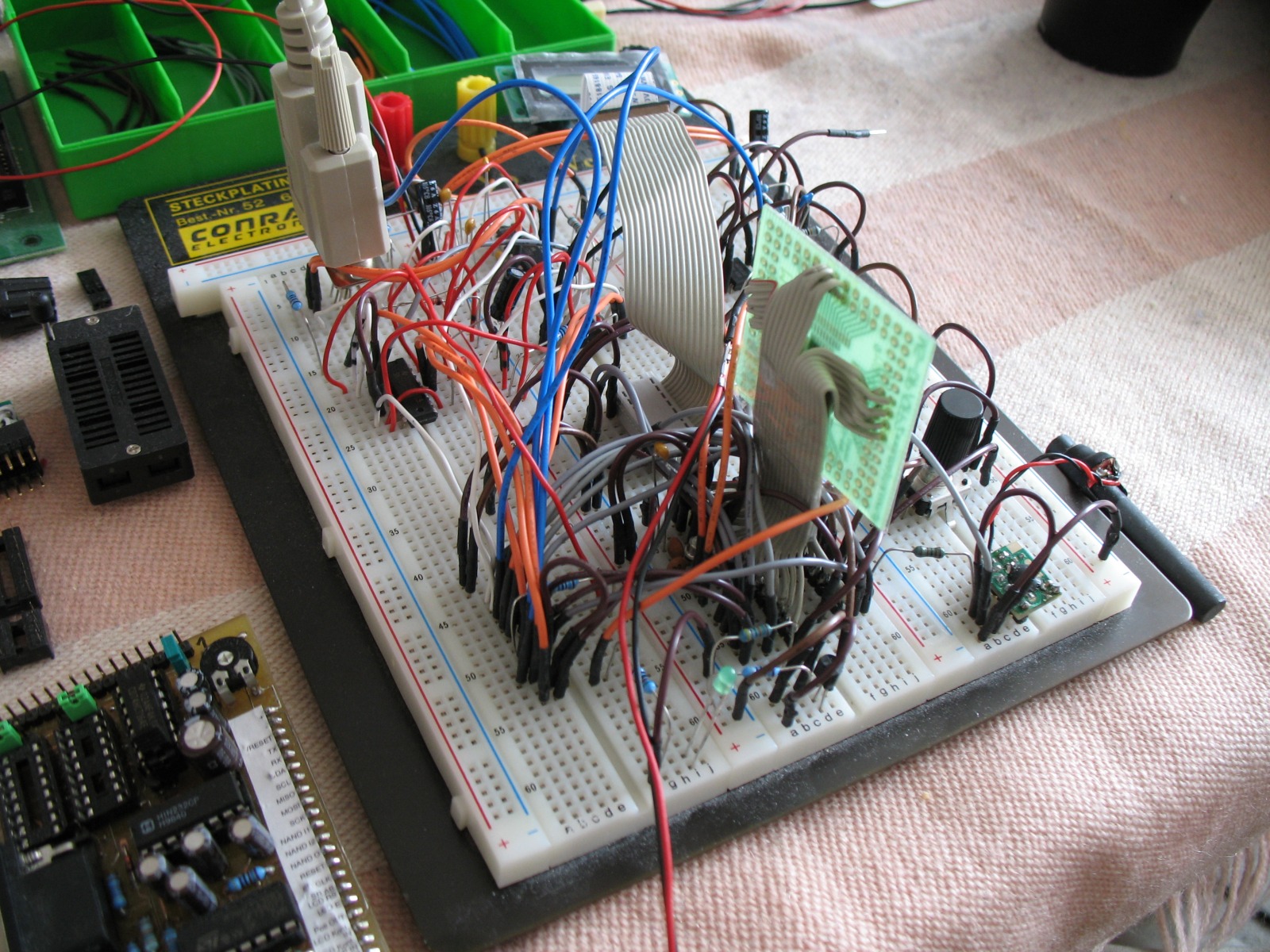

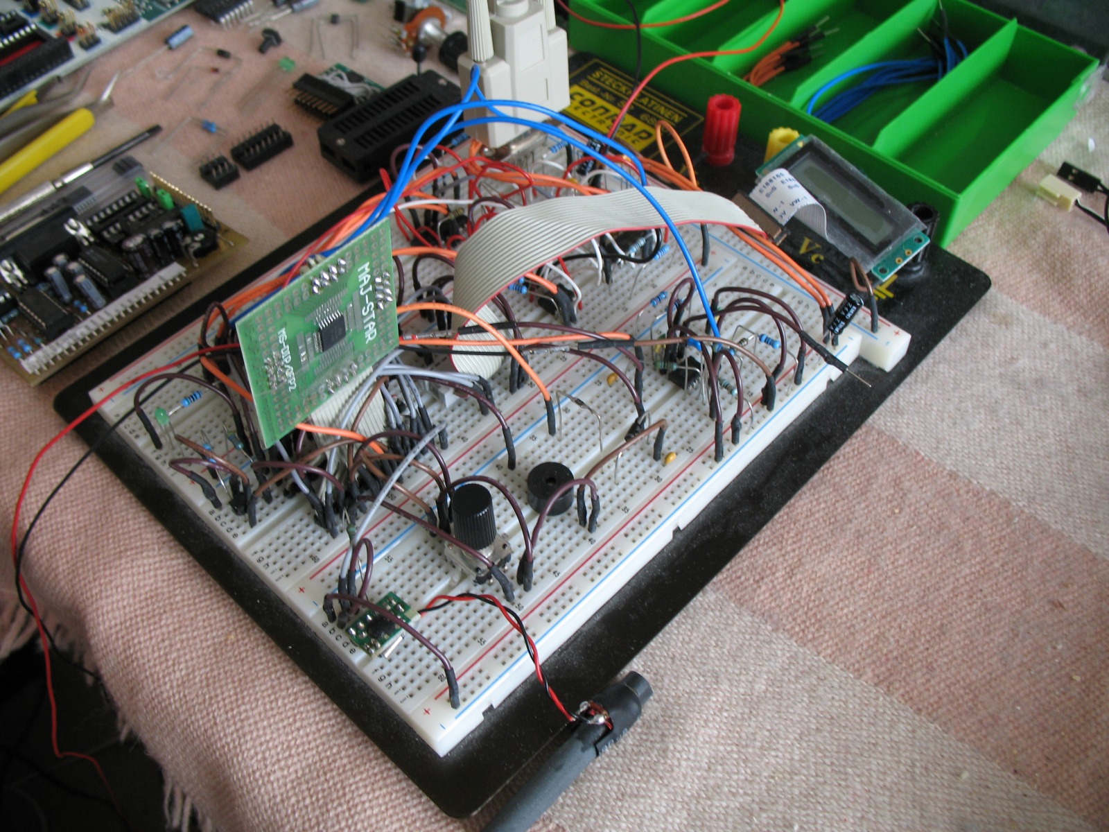

>Ich habe den AVR auf einem Steckbrett, das mitten auf dem Tisch liegt.
Na dann wundert mich nichts mehr. Die Teile haben eine kapazitive
Kopplung zwischen den Kontakten das hier schon Leute geschafft haben den
Quarz am AVR ohne die üblichen Kondensatoren zu betreiben. Dazu kommt
noch dein SMD-Adapter. Außerdem ist die Masseführung eher suboptimal.
Erklärt übrigens auch weshalb deine Kondensatoren nicht sehr wirksam
sind.

Okay, ich habs getestet. Das PWM-Signal an Ausgängen von Timer2 schlägt
auch auf den Analog Comparator durch, aber nur mit ca. 20 mVss.
Wer also mit einer Messungenauigkeit von 20 mV am Comparator leben kann
(also bezogen auf 5V ca. 0,4%), der kann den Comparator nutzen, aber nur
wenn der zugehörige Timer für PWM unbenutzt bleibt.
Wer der Meinung ist, dass es sich hier um einen Messfehler oder einen
falschen Aufbau handelt, ist herzlich dazu eingeladen, es selbst zu
testen! Ich würde das Problem nämlich gerne anders beheben, als durch
Verlegung der PWM-Ausgänge.

Das Steckbrett ist unproblematisch. Das benutze ich seit 10 Jahren und
damit habe ich schon ganz andere Aufbauten gemacht - ohne kapazitive
Probleme und mit viel höheren Frequenzen.
> Dazu kommt noch dein SMD-Adapter.
Okay, der SMD-Adapter ist neu, aber ich würde es erstmal nicht darauf
zurückführen.

Du hast dich zu den Nadelimpulsen bei AC-Kopplung des Oszis bisher nicht
geäußert. Warum nicht? Kannst du sie nun bei Beschaltung mit einem 10
kOhm Poti in Mittelstellung reproduzieren oder nicht? Weder die
Nachteile eines Steckbretts, noch des STK500 können erklären, warum bei
einer 10k Last noch Nadelimpulse mit 1 Vss auftreten. Das ist durch
Einstreuung von Außen nicht zu erklären. Nicht bei Rechteckimpulsen von
5 V. Da wären die Impulse schon bei einer wesentlich geringeren Last
verschwunden.

von Patrick (Gast)
Na, dann sind wir ja beruhigt; dann kann es ja nicht am Aufbau liegen.
Und Atmel fertigt ja nur schätzungsweise ein paar Millionen AVRs pro
Jahr (habe auf die Schnelle keinen Geschäftsbericht gefunden, der
tatsächliche Zahlen enthält) und ist auch erst seit über zehn Jahren mit
der AVR-Familie auf dem Markt; da ist es schon verständlich, dass noch
derartige "Fehler" im Design vorhanden sind - und auch, dass das noch
keiner der Handvoll Anwender gemerkt hat.
Ernsthaft: Der "Fehler" findet sich mit 99%iger Wahrscheinlichkeit in
Deinem Aufbau. spess53 hatte hierzu bereits alles gesagt; ein Steckbrett
ist in jeder nur erdenklichen Weise absolut suboptimal.
Wir wissen außerdem immer noch nicht, WIE der Aufbau eigentlich aussieht
(d. h. was am PWM-Ausgang dranhängt (Strom in der PWM-Leitung,
Rückwirkungen auf die Spannungsversorgung, EMV, ...)
Es gibt so viele Variablen, dass eine sinnvolle Diagnose bzw. Aussage
mit den gegebenen Informationen schlicht nicht möglich ist.
Auch das Thema "Eingangsimpedanz für den A/D-Wandler" wird lang und
breit in der Literatur (Datenblatt bzw. App-Notes) behandelt; dort steht
eindeutig, wie die Zuführung an den ADC idealerweise auszusehen hat.
Alle "Fehler" im Zusammenhang mit dem ADC, die ich bisher gesehen habe,
hatten mit hochohmigen Quellen ohne Pufferkondensator zu tun. Das gibt
dann so lustige Verschleppungseffekte, wo der vorher gewandelte Kanal
sei nachfolgende Messung beeinflusste...
Und: an einem offenen hochohmigen Portpin mit einem Oszii zu messen
und in diese Messung auch noch was hineinzuinterpretieren, das ist
gewagt...
Lothar Miller schrieb:
> Ich wurde da gern mal einen Schaltplan sehen...
Kann ich demnächst mal machen. Aber daran ist nicht viel zu sehen.
> Zum Thema Impedanz: der ADC vom AVR stellt eine kapazitive Last dar. Da
> sollte aussen am Pin am besten ein 100n Kondensator angeschlossen
> werden.
Mit 100 nF am Eingang sind aber keine sich schnell ändernden Spannungen
mehr messbar. Das würde den Comparator auf Gleichspannungen beschränken.
Auch Atmel gibt nirgendwo derartige Empfehlungen. Es geht ja auch nicht
um den ADC, sondern um den Analog Comparator! Der muss erheblich
schneller reagieren, als ein ADC. Handbuch Atmel: Analog Comparator
Propagation Delay: 500 ns. Wenn ich 500 ns (entsprechen 2 MHz) auflösen
will, kann ich da keine 100 nF dranhängen! Dann darf da gar keine
Kapazität dranhängen.
> gewagt...
Ich habe - wie geschrieben - nicht nur am offenen Eingang gemessen,
sondern an einem mit 100k bzw. 10k gegen Masse belasteten Eingang. Mit
den oben erwähnten und auch in Oszillogrammen dargestellten Effekten.
Wenn das Steckbrett einen so negativen Einfluss hätte, müssten sich alle
benachbarten Kontaktbahnen gegenseitig beeinflussen. Tun sie aber nicht.
Da kann ich 16 kHz Rechteckimpulse mit 5V und 100 mA auf eine
Kontaktbahn jagen und an der Bahn daneben messe ich gar nichts.
Höchstens ein paar mV.
Gruß, Volker
Ich habe noch einen Test in einer anderen Umgebung durchgeführt. Da das
STK500 ja schon getestet wurde, habe ich es nicht mit meinem STK500
probiert, sondern den Chip nun nochmal auf ein Atmel-Evaluationboard von
Pollin gesteckt. Diesmal also nicht die SMD-Version, sondern DIP. Exakt
das selbe: Bei 16 kHz PWM an PD5 (OC0B) misst man knapp 400 mVss
sauberes Rechtecksignal an einem unbeschalteten Eingang (PD6 / AIN0)
bzw. eine Nadelimpulsfolge von rund 1 Vss bei Beschaltung des Eingangs
mit dem beliebten 10k Poti.
Es tut mir leid, aber egal woher diese Schmutz-Impulse nun kommen. Wenn
es weder auf meinem Steckbrett, noch auf einem STK500 oder auf dem
Pollin Evaluationsboard möglich ist, diesen Mist vom Analog Comparator
wegzukriegen, dann ist es letztlich auch egal, woher er kommt. Analog
Comparator und PWM sind offenbar einfach nicht zusammen nutzbar. Womit
wir wieder ganz am Anfang bei meiner Eingangsfrage wären. :-(
Interessant ist übrigens, dass die Messungen in zwei völlig
verschiedenen Umgebungen (Steckbrett und Evaluationsboard) und mit zwei
verschiedenen Gehäuseformen (SMD und DIP) EXAKT die selben
Messergebnisse liefern. Wer da noch von "Streuung" oder "Einstrahlung"
spricht, der glaubt auch an den Weihnachtsmann :-). Beim Pollin-Board
habe ich sogar direkt am Pin des IC mit dem Tastkopf gemessen. Da
bleiben wenig Einstrahlungsmöglichkeiten.
von spess53 (Gast)
Hi
So, mal zwei Messungen von mir. SCR0002 ist das offene AIN0-Pin (Pin
steckt nicht in der Fassung) bei einer 30kHz PWM an OCR0B. SCR0001 das
gleiche mit ca.2,5V von einem 10k-Poti an AIN0.
Wie erwartet kann ich deine Störungen nicht nachvollziehen. Das was man
da sieht ist in µC-Schaltungen, gerade bei benachbarten Pins, normal.
Also für mich besteht weiterhin kein Grund von einer signifikannten
Beeinflussung des Analogkomparators durch eine PWM am benachbarten PIN
auszugehen.
Thema (für mich) erledigt.
MfG Spess
Anbei mal meine Steuerung.
Aufgebaut auf Lochraster. An dem Eingang"Feuchtesensor" habe ich ein 25k
Poti.
Links ist die PWM-Elektronik und rechts Rot gerahmt sind die
ADC-Eingänge.
Mein Code zum Messen:
int MESSWERT (int kanal){
    int i=512,j=512;
    long int analogwert=0, analogwert1=0, analogwert2=0 ;
  while(j){
    while(i){
      ADCSRA=0x85;     // ADC eingeschaltet, 64 Prescale
      ADMUX=kanal;      // ADC Ref auf Avcc, PC0 gewaehlt, normale Formatierung
      ADCSRA |=_BV(ADSC);   // single conversion mode ein
      while (ADCSRA & (1<<ADSC)) {;}  // auf Abschluss der Konvertierung warten
      analogwert+=ADCW;
      i--;
    analogwert1 = analogwert/512;
    analogwert2 += analogwert1;
    j--;
22
  analogwert=(analogwert2/512);
23
24
  return (analogwert);
25
Mein Code für die PWM:
//----PWM Einstellung-------------------------------------------------------------------
// 8-Bit und invertierende PWM
TCCR2A = (1<<WGM10) | (1<<COM1A1);// | (1<<COM1A0); // nicht invertiert, daher -> glöscht| (1<<COM1A0)
//Standart CPU-Frequenz 16MHz (mit 8 Vorteiler)
TCCR2B = (1<<CS11);// | (1<<CS10);// | (1<<CS12);
//Vergleichswert, "Sollwert" (Register 24)
OCR2A = 0;
Sorry, das ich den Thread jetzt so beanspruche, aber er trifft mein
Problem wo ich vorher schon länger nach gesucht habe.
Schaltungsfehler möcht ich natürlich nicht ausschliessen, aber evtl.
kann mir je einer den Fehler zeigen, den ich nicht sehe.
Clyde
von spess53 (Gast)
Hi
>An einem offenen Eingang zu messen, ist hirnrissig. Man muß ihn schon
>mit der Quellimpedanz abschließen.
Ich weiß. Ändert aber nichts am Gesamtbild. Im Anhang noch mal mi 10k
nach Masse.
MfG Spess

@Clyde H. (clyde)
Mach besser einen eigenen Thread auf. Es ist nicht das gleiche Problem.
Hier geht es um den Analogkomparator und Timer0, bei dir um den ADC und
Timer2.
Und bitte mit einer ausführlichen Fehlerbeschreibung.
Was mir auf die Schnelle aufgefallen ist:
Dein ADC-Takt von 250kHz (16MHz/Prescaler 64) liegt oberhalb der
empfohlenen 50..200kHz. Das 25k Poti oberhalb der empfohlenen 10k
Quellimpedanz. Allerdings sehe ich darin noch keinen Grund für größere
Abweichungen.
MfG Spess
Wieso? Deine Störungen sind doch identisch mit meinen!? Wenn ich SCR0001
richtig interpretiere, hast du da auch Nadelimpulse von ca. 400 mVss auf
dem benachbarten Pin?!
> auszugehen.
Ähm?! Wenn der Komparator 400 mV Störungen empfängt, die man nicht
abstellen kann, ist das keine signifikante Beeinflussung der Messung???
Gruß, Volker

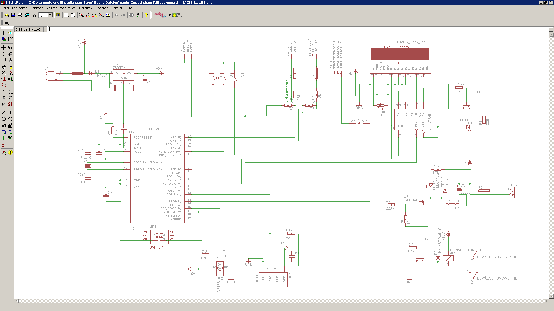

Dankeschön! Mal was zum Angucken :-)
Was mir spontan auffällt: Deinem Linearregler fehlt eine Freilaufdiode
:-). Ich weiß nicht, wie schnell deine 12 V Versorgungsspannung absinken
kann, aber wenn dies sehr schnell passieren kann, besteht die Gefahr,
dass dein Regler in Mitleidenschaft gezogen wird. Das Problem: Der 470
uF Pufferkondensator wird langsamer entladen, als die Spannung am
Eingang des 7805 sinkt. Das heißt, dass der Regler mit einer
Rückwärtsspannung von VO nach VI belastet wird. Das mögen die Dinger
ganz und gar nicht und verabschieden sich dann sehr schnell. Einer der
Hauptgründe, warum so manches Netzteil nach dem Ausschalten irgendwann
seinen Geist aufgibt. Eine Diode 1N4001 o.ä. von VO nach VI löst das
Problem.

von M. K. (avr-frickler) Benutzerseite
Volker U. schrieb:
> Peter Dannegger schrieb:
>> Für Präzisionsanwendungen habe ich den Komparator noch nie benutzt. Dazu
>> dürfte er auch nicht geeignet sein.
> Naja! Also 0,4 Volt Fehler bei 5 V Spannungsdifferenz sind 8%. 8%
> Ungenauigkeit bei einer Spannungsmessung ist für nahezu jeden Zweck
> unbrauchbar. Bei mir (16 kHz) sind es sogar 20% Ungenauigkeit.
@Peter Danneger:
Definiere Präzisionsanwendungen ;-)
@Volker U.:
Also 0,4 Volt Fehler halte ich für sehr überzogen. Der Fehler wird wohl
eher in deiner Schaltung/Layout zu suchen sein. Da du aber weder Bilder
deiner Schaltung noch deines Aufbaus lieferst kann man da halt nur im
dunklen stochern.

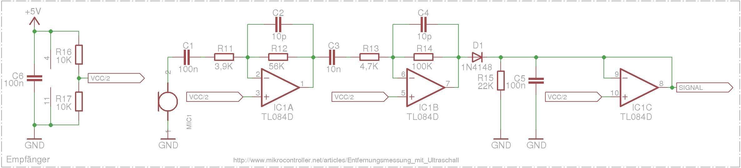

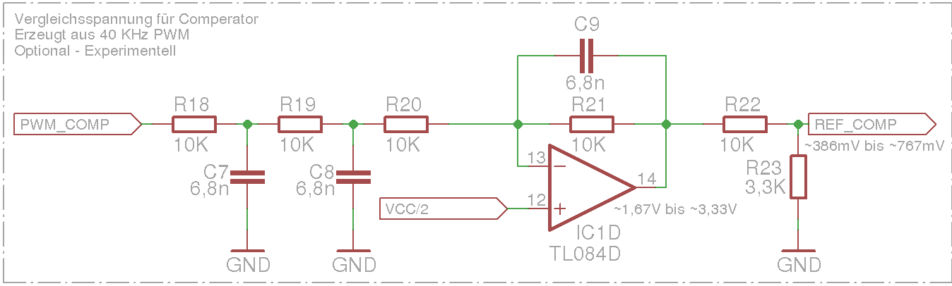

Ich habe mal ein paar Bilder meiner Schaltung angefügt um dir zu zeigen
wozu der Comparator eines AVR in der Lage ist.
Das Bild Referenz.png zeigt die Spannung wie sie aus der Schaltung in
Filter.sch.png kommt. Anmerkung: R22 ist mit 0Ohm bestückt und R23 nicht
bestückt.
Sicherlich kein optimales Referenzsignal für einen Komparator aber für
meine Anwendung reicht das.
In Bild Signal.png siehst du das Signal am 2. Eingang des Komparators
wie es aus der Schaltung Receiver.sch.png.
Die Schaltung funktioniert ohne Probleme und das bei einem
Signalausschlag von ca. 60mv und einem Rauschen von ca. 20mV auf beiden
Eingängen des Komparators.
Also wenn du meinen Messungen nicht traust, hast du dir die
Oszillogramme von spess53 angeschaut? Der hat mit seinem Hameg-Oszi auch
ca. 350 mV Störungen gemessen an einem ansonsten unbeschalteten und mit
ca. 5 kOhm belasteten Eingang. Er misst also das selbe wie ich. Und ich
habe in zwei verschiedenen Schaltungen auch genau das selbe gemessen.
Einmal auf einem Steckbrett (von dem komplexen Aufbau habe ich derzeit
noch keinen Schaltplan gemacht) und einmal auf dem Pollin
Evaluationsboard ohne jegliche zusätzliche Beschaltung. Also schau dir
das Pollin-Board an und du hast meinen Testaufbau.
Das glaube ich dir gerne, aber benutzt du am selben Timer, an dem der
Komparator hängt, auch die PWM? Das war ja das Problem. Wenn deine PWM
woanders her kommt, steht deine Schaltung nicht im Widerspruch zu meiner
Analyse.
Schöne Grüße, Volker
> dunklen stochern.
Damit Du glücklich bist, habe ich mal zwei Bilder meines Aufbaus
gemacht. Aber bitte keine Bemerkungen wie: "Ja, bei dem Drahtverhau
ist es ja kein Wunder...". Ein Steckbrett in der Testphase sieht nunmal
so aus und außerdem habe ich auf dem Pollin-Evaluationsboard ohne
weitere Beschaltung exakt das selbe gemessen:
http://www.pollin.de/shop/dt/MTY5OTgxOTk-/Bausaetze_Module/Bausaetze/ATMEL_Evaluations_Board_Version_2_0_1_Bausatz.html
Ich benutze jetzt nicht mehr den Komparator des uC, sondern einen LM358
(auf dem Bild IMG_0370k.jpg oben rechts zu sehen), einen NAND
Schmitt-Trigger und den Interrupt-Eingang des uC. Das ganze auf dem
selben Steckbrett wie zuvor und das Ergebnis ist absolut sauber. Maximal
10 mV Störungen am OpAmp. Wenn das Steckbrett so saumäßig wäre, hätte
ich dieses Ergebnis mit einem LM358 nicht erreichen können.
Gruß, Volker
von Magnus M. (magnetus) Benutzerseite
Oh doch!
> Ein Steckbrett in der Testphase sieht nunmal so aus
Stimmt schon...
Glaubst du nicht, dass die Flachbandkabel ein Übersprechen begünstigen?

>Receiver.sch.png.
Als was arbeitet IC1C da eigentlich? Das sieht irgendwie falsch aus;)
von spess53 (Gast)
Hi
Irgendwie fallen mir zu deinen 'Messeungen'
Beitrag "Re: Atmega 328: PWM-Ausgang streut auf andere Eingänge?!"
Unterschiede auf. Oder brauche ich eine neue Brille?
Belastet sieht das so aus:
Die Schwingungen bei SCR00001 resultieren aus den relativ langen
Zuleitungen zum Poti. Du solltest nicht alles für deine krude Theorie
zurecht interpretieren.
Störungen bei PWM an Timer0 sind übrigens auch an allen andern Ports
vorhanden. Mach dir mal einen Reim drauf.

Diese 'Angstdiode' ist in 90% oder mehr Anwendungen unnötig. Das dir
aber in Clydes Schaltung der unsinnig große Elko nach dem Regler nicht
aufgefallen ist lässt schon gewisse Rückschlüsse zu.
MfG Spess
> Oh doch!
Neee, weil ich in wesentlich weniger "verwurstelter" Umgebung die selbe
Messung gemacht habe. Und spess53 ebenfalls das selbe gemessen hat in
seiner Umgebung.
Beim Pollin-Board gibt es keine Flachbandkabel! Und in der Intensität
wäre das auch gar nicht möglich, sonst könnte man mit zwei 10 cm langen,
gerade nebeneinander liegenden Kabeln bei 16 kHz Frequenz und 1V
Spannung locker eine Leistung von 1 mW übertragen. Das wäre schön, wenn
das ginge! (Oder auch nicht - je nach Aufgabenstellung ;)
Tschö, Volker
Unterschiede gibt es. Allerdings nur geringfügige beim belasteten
Eingang. Seltsam ist nur, dass wir immer die selben Spannungen messen,
in verschiedenen Testaufbauten. Und das auch ohne eine lange Zuleitung
zum Poti. Kannst du das erklären?
Ja, aber da sind die Störungen nur etwa 1/10 so stark. Wie erklärst du
das?

von Peter D. (peda)
Volker U. schrieb:
>> 200mV sollte kein Problem sein. Ein Störsignal muß ja einen CPU-Zyklus
>> lang sein, damit ein Interrupt ausgelöst wird.
> Leider ist es das.
Und mal mit dem Noise-Canceler probiert?
Dann muß die Störung ja 4 Zyklen lang anliegen.
Peter
spess53 schrieb:
> Deswegen schreiben die Hersteller auch solche Sätze in ihr Datenblatt:
> Although no output capacitor is need for stability, it does improve
> transient response.
Richtig. Aber in diesem Fall ist der Größe des Kondensators nach oben
keine Grenze gesetzt, obwohl ich es nicht übertreiben würde. Zu große
Kondensatoren belasten den Regler unnötig und machen die Schaltung u.U.
wegen zu langsamen Spannungsanstiegs instabil oder verhindern ein
Starten des Controllers. Man denke an die Start-Up-Time des Prozessors.
Doch 470 uF sind sicher nicht zu groß. Maxim empfiehlt bei seinem MAX232
auch 1 uF und in fast jeder realen Schaltung werden 10 uF eingesetzt.
Z.B. auch beim STK500.
Gruß, Volker
Ich habs nicht mehr probiert, weil ich mich dann schon für den OpAmp
entschieden hatte, der letzlich auch eine zuverlässigere Messung
erlaubt. Auch dann noch, wenn die Batterie des Dosimeters langsam ihrem
Ende entgegen geht und die Impulse schwächer werden. Aber ich werde das
auf dem Evaluationsboard mal testen. 4 Zyklen (= 1 us bei meinen 4 MHz)
könnten hinkommen, weil die Störimpulse eine Länge von etwa 100 ns
haben, wenn ich mich recht entsinne.
Ich werds mal testen. Danke, dass du nochmal drauf hingewiesen hast! Ich
hätte es sonst schon fast abgehakt :).
Tschaui, Volker
von Peter D. (peda)
Ich hab noch ne Idee.
Man kann doch AIN0/1 vertauschen. Der Software ist es doch egal, ob der
Impuls Pegel 0 oder 1 ist.
Also die Referenz an AIN0, dann kann man dort einen Kondensator
anschließen. Und dafür AIN1 als Eingang, dann ist quasi der AIN0
signalmäßig ein Schirm.
Peter
Stimmt, das ist eine Idee. Man müsste mal messen, wie es dann mit den
Störungen aussieht. Aber mit dem OpAmp bin ich jetzt deutlich
glücklicher. Da kann ich die Verstärkung bedarfsgerecht einstellen, was
ein großer Vorteil ist. Dadurch funktioniert der Impulszähler nun mit
Versorgungsspannungen zwischen 5 und 3 Volt. Das wäre sonst nicht
möglich gewesen. Bei Batteriebetrieb ein großer Vorteil.
Gruß, Volker
