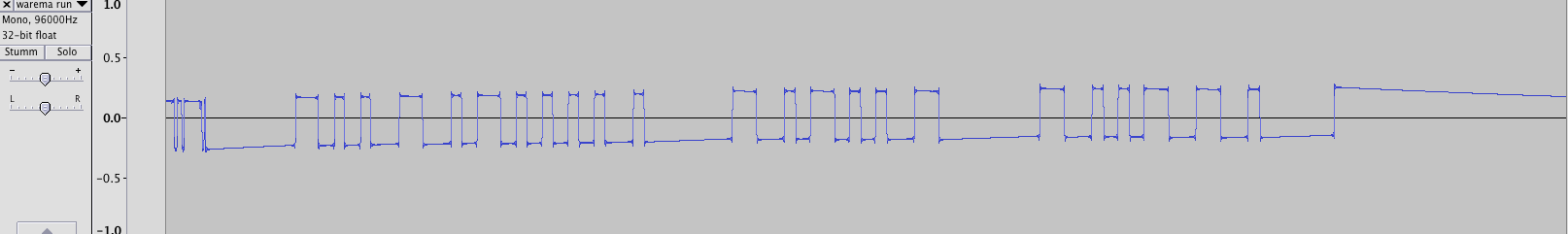

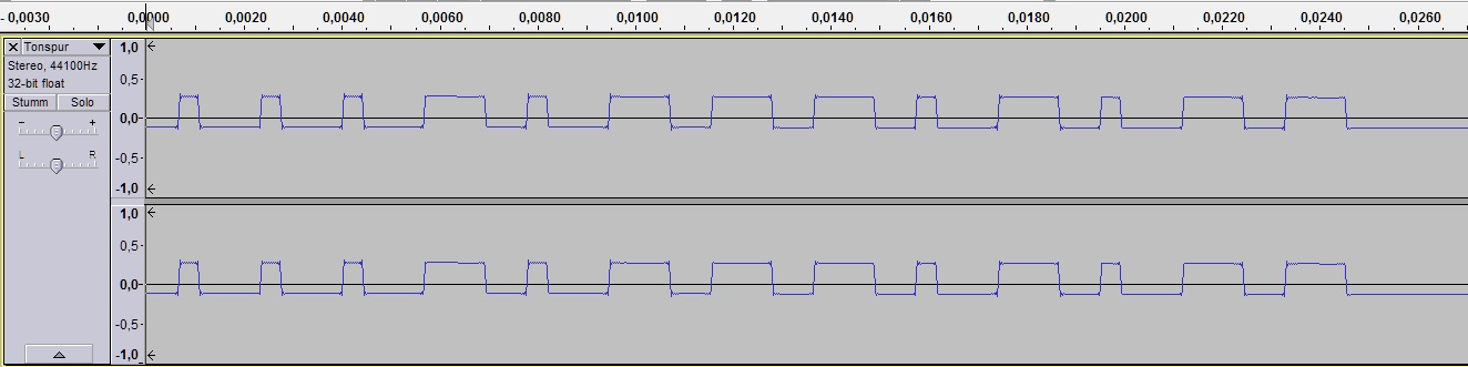

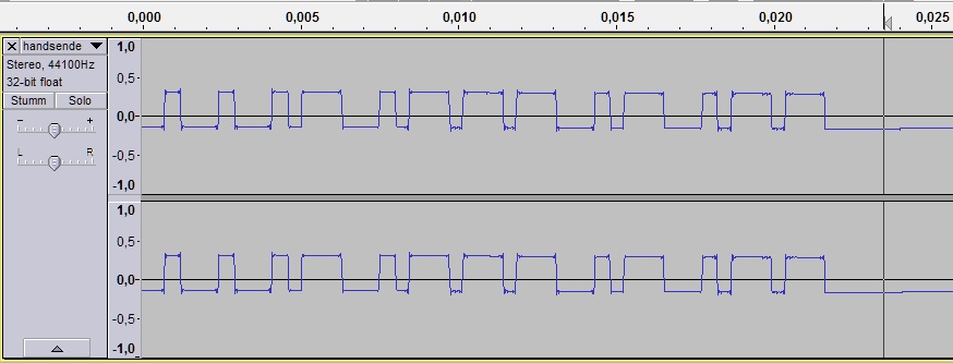

ich habe vor ein Sonnenrollo über einen Arduino zu steuern.
Das Funksignal des Handsenders, der das Rollo schaltet, hab ich auch
schon abgefangen, aber ich kann absolut nicht erkennen wo da die Bits
für 0 und 1 drin versteckt sind.
Ich hoffe ihr könnt mir helfen das Signal zu entschlüsseln.
Es handelt sich übrigens um einen Warema Handsender der auf 433,92MHz
arbeitet.
Ich hab die Screenshots der WAV Dateien angehängt. Bei einem Bild ist
das Signal zweimal hintereinander drauf. Generell wird das Signal
mindestens 2mal wiederholt.
MFG Matze
von Wolfgang (Gast)
Matze schrieb:
> aber ich kann absolut nicht erkennen wo da die Bits für 0 und 1 drin
> versteckt sind
Ich tippe auf die langen und die kurzen Pulse
von Matze (Gast)
Meinen sie die langen und kurzen HIGH Impulse?
Ich glaube so einfach ist es nicht.
Warum würde es sonst unterschiedlich lange LOW Pulse geben.
Ich kann mir das noch nicht erklären.
von MWS (Gast)
Würd' mal unter Manchester-Codierung schauen.
von Matze (Gast)
Dann bekomm ich für das Signal zum
Runterfahren:
1000101 1000001 FFF 101100010 FFF 101110101 FFF
Hochfahren:
1000101 1000000 FFF 101100010 FFF 101110101 FFF
Wie geh ich mit den Stellen um wo das Signal länger als einen ganzen
Takt LOW ist?
Hab da jetzt mal ein F hingeschrieben.
Und wo fängt das Signal an?
von MWS (Gast)
> Takt LOW ist?
Sync auf folgende Nutzdaten ?
Da wo's besonders lang high ist ?
von Matze (Gast)
Okay ich danke dir.
Ich muss jetzt also ne Funktion basteln, die während des kompletten
Sendevorgangs einen konstanten Takt hat und die Flanken entsprechend den
Bits wechselt.
Die langen LOW und HIGH Zeiten enthalten also keine Nutzdaten und werden
einfach als Syncbereich verwendet.
von MWS (Gast)
Kann mich natürlich täuschen, aber ich hätt' gesagt, genau so sieht's
aus.
Wenn's nur um zwei Sequenzen geht, könntest Du die High/Low Zeiten im
Flash als Array ablegen und dann einfach "abspielen".
von Matze (Gast)
Ich danke dir!!!!!!
Habe so lange da dran rumgebastelt... Hätte ich hier mal früher
nachgefragt. Der Tipp mit der Manchester Codierung war so hilfreich. Es
funktioniert!! Hier der Quellcode:

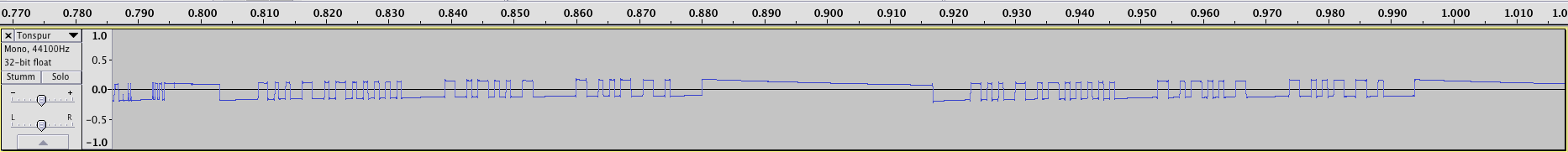

von Eduard S. (rfk)
Lade doch ein Beispiel hoch, dann schauen wir mal. Im Prinzip wechselt
das Signal bis zum Knopfdruck zufällig hin und her und ab dem Knopfdruck
zeigt es dann ein Muster. Am einfachsten geht's natürlich mit einem
Oszi...
von Thomas W. (Gast)
Eduard S. schrieb:
> Am einfachsten geht's natürlich mit einem Oszi...
Für digitale Signale tut's genauso ein LA für gut 7€, z.B. ebay
181795830268

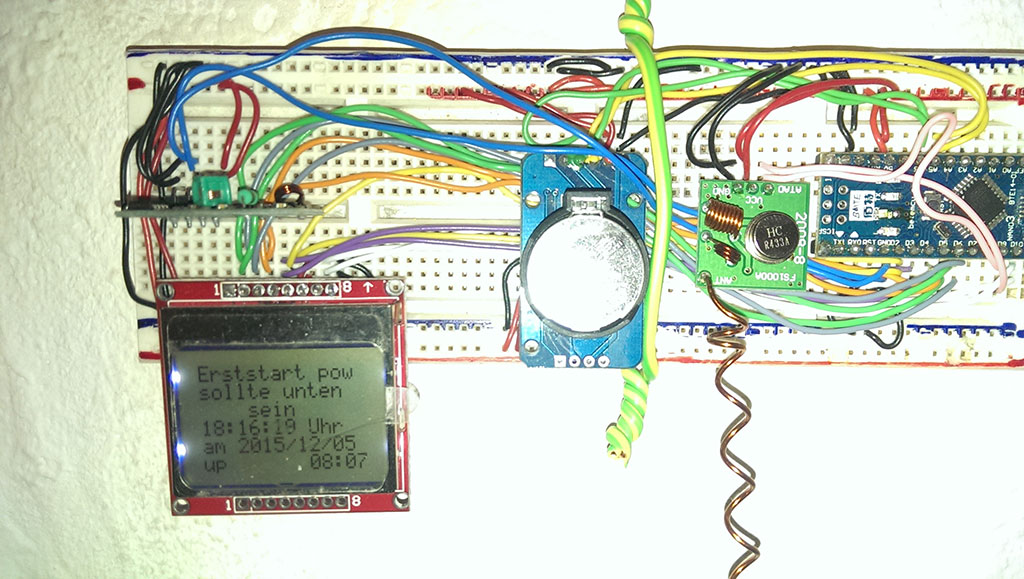

Ich dachte ich hatte zuerst das Problem das der weiteste Rolladen nicht
angesteuert wird, war aber nur ein SW Fehler, Antenne ist nun dran und
der Sender hängt in der Mitte also min. 7m in jede Richtung durch alle
Wände, alle Rollädenempfänger reagieren sofort.
Verzeih das ich die Antenne nicht ablöten mag.

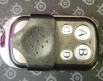

von Sven P. (bastelnoob)
ich habe hier eine Billig Fernbedienung mit der ich unsere
Schranke vom Parkplatz öffnen kann.
Diese ist im 433MHz Anlernbar und nicht RollingCode fähig etc... Mir ist
leider der empfänger unbekannt und ich kann darauf auch nicht zugreifen
(sieht etwas komisch aus wenn ich an der Schranke rum bastel).
Nun habe ich die Ferbedienung mit der Soundkarte ausgelesen und komme
einfach nicht auf das Protokoll, da bräuchte ich eure Hilfe.
Ich habe jetzt mal Bilder dazu gemacht. Ausserdem habe ich auch schon
versucht das Signal nach zu Bauen......leider Ohne erfolg.
Also das Orignal würde ich Interpretieren als Tristate also : 0FF1FF
Nur sind die Abstände etwas anders als bei dem Original.
Ich möchte das alles mit einem Arduino nachbauen, den ich mir dann ins
Auto einbauen möchte, da der Handsender hinter meiner Scheibe nicht
Funktioniert.
Mit dem RC-Switch funktioiert das alles nicht, ich empfange da kein
Signal.
Kann mir da einer von euch weiterhelfen?
LG
Sven
von Wolfgang (Gast)
Wie du das interpretierst, ist völlig schnuppe. Hauptsache aus deinem
Nachbau kommt das Gleiche wie aus dem Original raus.
Ein Tip: Wenn du Signale vergleichen möchtest, verwende die Selbe
Darstellung. Das macht es deutlich einfacher.
Ein bisschen genauer als dein obiger Versuch wird es schon sein müssen.
Danke das habe ich glatt übersehen.
Edit:
Signal Funktioniert jetzt einwandfrei.
Manchmal sieht man eben den Wald vor lauter Bäumen nicht.
Danke!!
