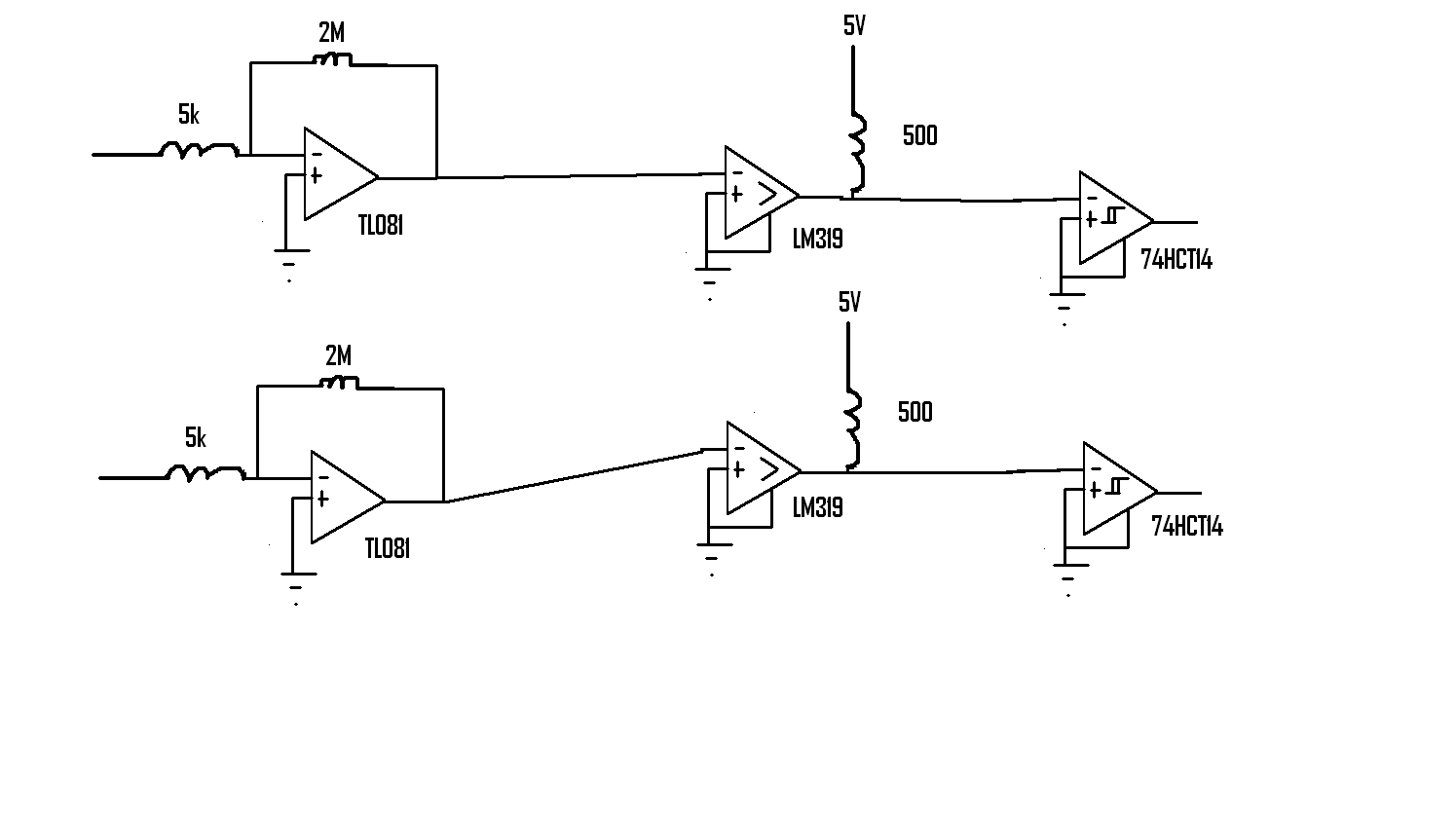

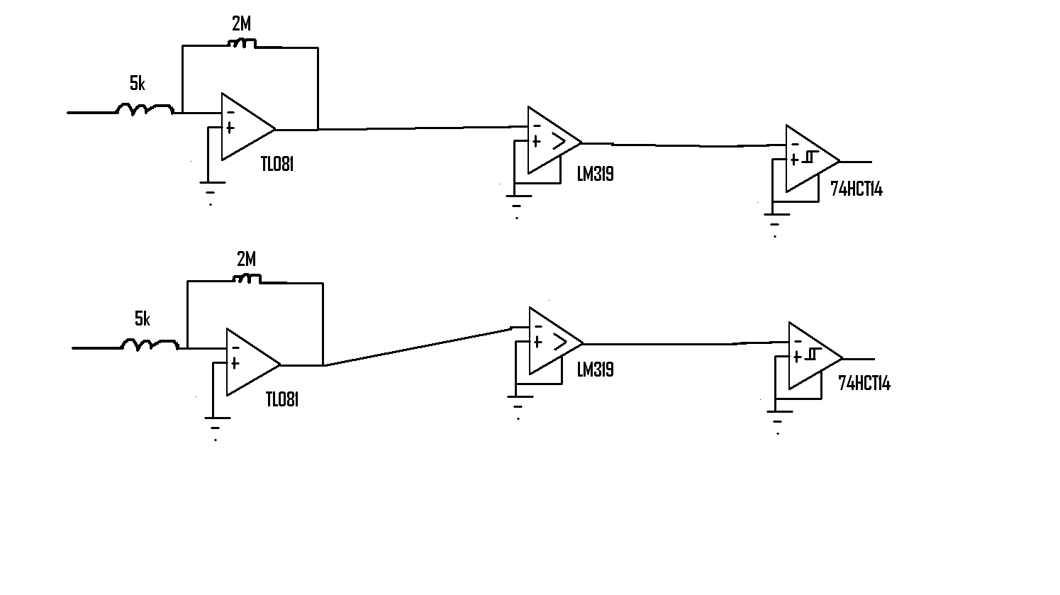

ich bin der absolute Beginner im Bereich Elektronik und brauche Hilfe.
Ich habe zwei Sinus Signale (10kHz-15kHz :
1: +-10V (konstante Amplitude)
2: +-0.2V ---  +-6V (schwankende Amplitude)
Ich möchte die Phase beider Signale bestimmen:
Wie in Anhang möchte ich die beiden Eingangssignale stark verstärken,
diese dann durch die Komparatoren in Rechtecksignale wandeln und
anschließend die Flankensteilheit mit den Schmitt-triggern vergrößern.
Die Phasendetektion möchte ich über einen CD74HCT4046A realisieren,
wobei ich nur den Phasendetektor PC1 nutzen möchte. Dessen Low-Schwelle
liegt bei 1.8V und die High-Schwelle bei 4.2V, da ich ihn mit 6V - wie
auch den Schmitttrigger - betreiben möchte. Die Eingangssignale des PC1
sollen ein Tastverhältnis von 50% aufweisen.
Leider sieht schon am Ausgang des Komparators der Rechteck merkwürdig.
Hat jemand einen Schaltplan oder eine gute Erklärung was ich alles
vergesse zu beachten, falsch mache oder besser machen könnte?
Vielen Dank

von Klaus D. (kolisson)
Der Komparator benötigt einen Pullup am Ausgang.
k.
von NOOB (Gast)
Danke. Vergessen zu zeichnen, aufgebaut ist es aber wie im Anhang
(korrigiert).
Weitere Ratschläge?
von Dietrich L. (dietrichl)
Wie ist der TL081 und der LM319 versorgt?
Wenn Du sie mit 0V und +5V versorgst, geht das nicht. Der Input Voltage
Rage geht nicht bis zur negativen Versorgungsspannung (in dem Fall wäre
es ja 0V und der "+"-Eingang ist auch an 0V gelegt).
Du brauchst also eine negative Versorgungsspannung oder einen
Rail-to-Rail OP bzw. Komparator.
Gruß Dietrich
von NOOB (Gast)
Mit +-15V, die Ausgabe des TL081 kommt auch nur bis auf +-10V, sodass
der Komparator nicht kaputt geht (Input Voltage Range : +-12V).
Was heisst "merkwürdig"? Hast Du ein Bild?
Wenn es um Verzögerungszeiten geht: der TL081 ist bei der hohen
Verstärkung (400) zu langsam und geht stark in die Sättigung, aus der er
erst verzögert wieder herauskommt.
Geh mal ohne den TL081 auf den Komparator, dann hast Du nur die paar mV
des LM319 als Offsetfehler. Wenn das zuviel ist, nimm den TL081 mit der
kleinsten nötigen Verstärkung. Oder nimm gleich einen schnelleren OPV.
Ich sehe gerade: die Offsetspannung des TL081 ist ja noch größer wie die
des LM319. Also ist es mit OPV nur noch schlechter als ganz ohne.
Oder ist mit "merkwürdig" was ganz anderes gemeint?
