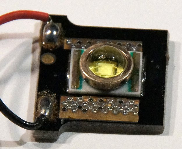

In meinem Busch&Müller-Fahrradscheinwerfer ist die LED kaputt. Bevor ich das Teil verschrotte, hat vielleicht jemand eine Idee, um welchen LED-Typ es sich handeln könnte? Die ist auf einem Keramik- substrat, von der Rückseite über Vias verlötet. Die Regelung in der Leuchte regelt auf ca. 600 ... 700 mA bei 3,2 ... 3,3 V (mit Widerständen getestet). Ich werde mir selbst sicher eine neue kaufen, aber als Reserve oder für ein Kinderfahrrad wäre sie allemal noch sinnvoll benutzbar. Das Wesentliche bei diesen Teilen ist ja der sehr exakte Reflektor, und der ist noch unbeschädigt.
Ist das ein iQ Cyo? Wie lange hat der denn gehalten? Ist ja ärgerlich, daß so etwas kaputtgeht. Was für einen Dynamo verwendest Du? Ansonsten: Vielleicht steht ja auf der Rückseite des Keramikplättchens etwas drauf.
Wahrscheinlich ist es eine Cree XR-E: http://www.cree.com/led-components-and-modules/products/xlamp/discrete-directional/xlamp-xre
Rufus Τ. Firefly schrieb: > Ist das ein iQ Cyo? Nö, ein IQ Fly. > Wie lange hat der denn gehalten? War damals einer der ersten. Vermutlich 5 Jahre, genau weiß ich es nicht aus'm Hut. > Ist ja ärgerlich, > daß so etwas kaputtgeht. Was für einen Dynamo verwendest Du? Irgendein Standard-Shimano-Teil. Der Scheinwerfer läuft allerdings auch im Dauerbetrieb, das dürften also ca. 15 Mm Fahrleistung gewesen sein. Was ich ihnen noch ein wenig mehr verübele ist, dass ich den Doppelschichtkondensator ("Goldcap") bereits wechseln musste: die haben das Ding einfach hinter einer Grätzbrücke ungeregelt an der Versorgungsspannung hängen, also mit um die 7 V beaufschlagt. Ein Wunder, dass der überhaupt so lange gehalten hat. > Ansonsten: Vielleicht steht ja auf der Rückseite des Keramikplättchens > etwas drauf. Unwahrscheinlich, da das ja flächig verlötet ist. Aber ablöten muss ich es sowieso, kann ich ja mal versuchen.
Stefan K. schrieb: > Wahrscheinlich ist es eine Cree XR-E: > http://www.cree.com/led-components-and-modules/products/xlamp/discrete-directional/xlamp-xre Danke, das sieht gut aus! Hat noch jemand einen guten Tipp, wo man die kaufen kann? Zu Mouser habe ich gerade keinen Draht. Hmm, Farnell scheint sie zu haben. Das wäre ja schon mal was.

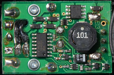

Uhu Uhuhu schrieb: > Kannst du mal ein paar Fotos von dem nackten Teil hier anhängen? OK, hier ein Foto der Platine. Dass der IC ein CD40106 (6 Inverter mit Schmitt-Trigger-Eingang) ist, kann man noch ganz gut lesen. Rechts oben ist ein FET von Fairchild, die SOT-23-6 kann man kaum entziffern, auch nicht mit der Lupe. Die beiden Lötkleckse in der Mitte gehen an den Doppelschichtkondensator auf der Rückseite, rechts ist noch der Einschalter drunter, und auf die beiden Lötpads neben der Induktivität kommen die Anschlüsse der LED.
Harald Wilhelms schrieb: > Eine (auch kleine)Unterbrechung des > Bonddrahtes müsste man eigentlich unter einem guten Mikroskop > sehen können. Nicht so recht. Es gibt zwei limitierende Faktoren bei der optischen Begutachtung: die aufgegossene Linse und der gelbe Überzug über dem Chip. An der Vergrößerung des Mikroskops scheitert es gar nicht so sehr, das Maximum von 45fach kann man aufgrund der genannten Probleme gar nicht ausreizen. An einer Ecke des Chips gibt's einen Artefakt in der Linsen-Verguss- masse. Sieht erstmal so aus, als wäre da von innen mit einer Nadel reingepiekst und die Masse ein wenig zerrissen. In der Mitte dieser Stelle glänzt etwas, das eine Schmelzperle sein könnte. Aber wie geschrieben, genau kann man das nicht erkennen, und fotografieren ließ sich davon leider gar nichts. Die Spiegelreflex bekomme ich nicht ans Mikroskop angeflanscht, und der kleine Kompaktknips kann das verschwommene etwas einfach hinten und vorn nicht scharf stellen.
Uhu Uhuhu schrieb: >> der gelbe Überzug über dem Chip. > > Das ist der Leuchtstoff. Ja, aber das ändert nichts daran, dass man dadurch die Bonddrähte drunter nicht mehr exakt sehen kann. ;-)

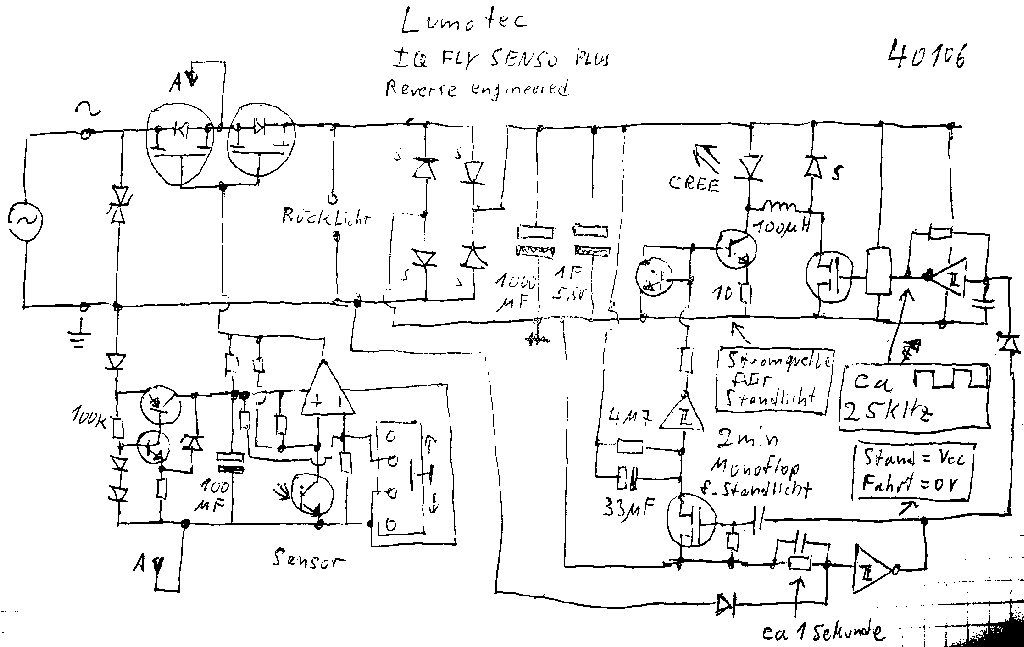

die Elektronik ist ein ungeregelter Stepdown mit Duty-Cycle von 50%. In den Schmitt-trigger wird ein 30kHz Dreieck eingespeist. Der wandelt das zur Ansteuerung vom Mosfet. Stabilisiert wird da erstmal nix, da der naDy einen Maximalstrom von ~550mA liefern kann. Das führt dann dazu daß sich an den Klemmen ~7V einstellen und theoretisch 1A in die LED fließt (Praktisch weniger, so 7-800mA). Man sollte die Wirkung von der LED her betrachten, die Kennlinie sorgt dann für die "Regelung". Eigentlich recht Clever und robust für die Straße. Deshalb wird auch der Akkubetrieb nicht empfohlen bzw es bei Spannungen <6,6V keinen ordentlichen Output gibt. Man könnte die Lampe auch mit einer XM-L pimpen. Der Lichtkegel wird da breiter und die LED arbeitet nahe ihrem Wirkungsgradmaximum.
> Stabilisiert wird da erstmal nix Wenn ich mir das PCB so anschaue, geht da vom unteren Anschluss für LED aber was über ein paar Transistoren weg. Sieht irgendwie nach Rückkopplung aus.
Michael X. schrieb: > die Elektronik ist ein ungeregelter Stepdown mit Duty-Cycle von 50%. Es muss zumindest noch eine Umschaltung geben. Wenn der Generator nichts mehr liefert, wird der LED-Strom in einer Stufe "hart" reduziert (Standlicht-Funktion). Ja, ich denke auch, dass die Alltagstauglichkeit hier wichtiger ist als die allertollste Regelung.
Hier mal der Schaltplan der IQ Fly Senso. Den Sensor-Teil kann man sich ja leicht wegdenken. Besten Dank an "knuffi123" aus dem MTB-News Forum, der den rausgeklingelt hat ;)
Mag sein daß es noch ne Umschaltung gibt. Hat mich allerdings nicht besonders interessiert. Der obige Schaltplan stimmt nicht mit der abgebildeten Platine überein. Ich hatte die selbige wie Jörg. Mag sein daß es da mehrere Varianten der Elektrik gab. Man kann sich sowas auch mit einem 555 nachbauen. Rechteck auf Mosfet + Spule + Diode.
Michael X. schrieb: > Der obige Schaltplan stimmt nicht mit der abgebildeten Platine überein. Weil die Platine ohne Lichtsensor ist. Aber der reine Schaltwandler könnte einigermaßen hinkommen.

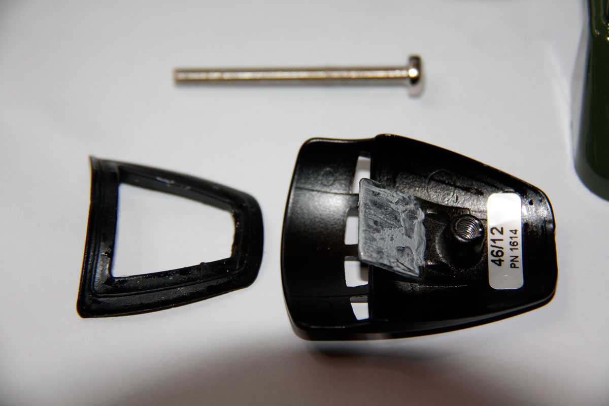

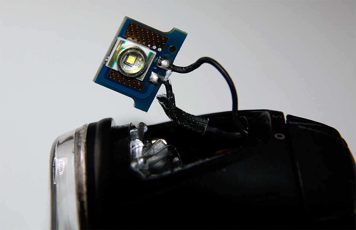

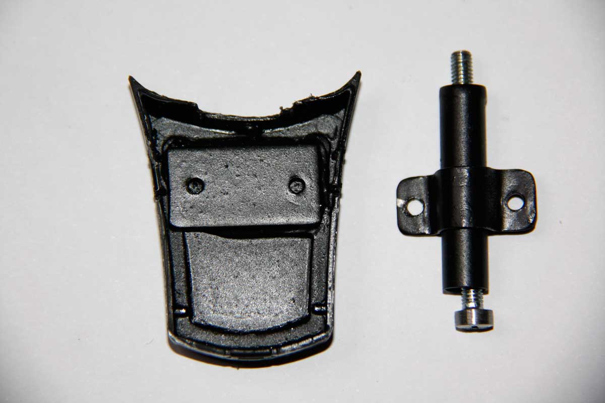

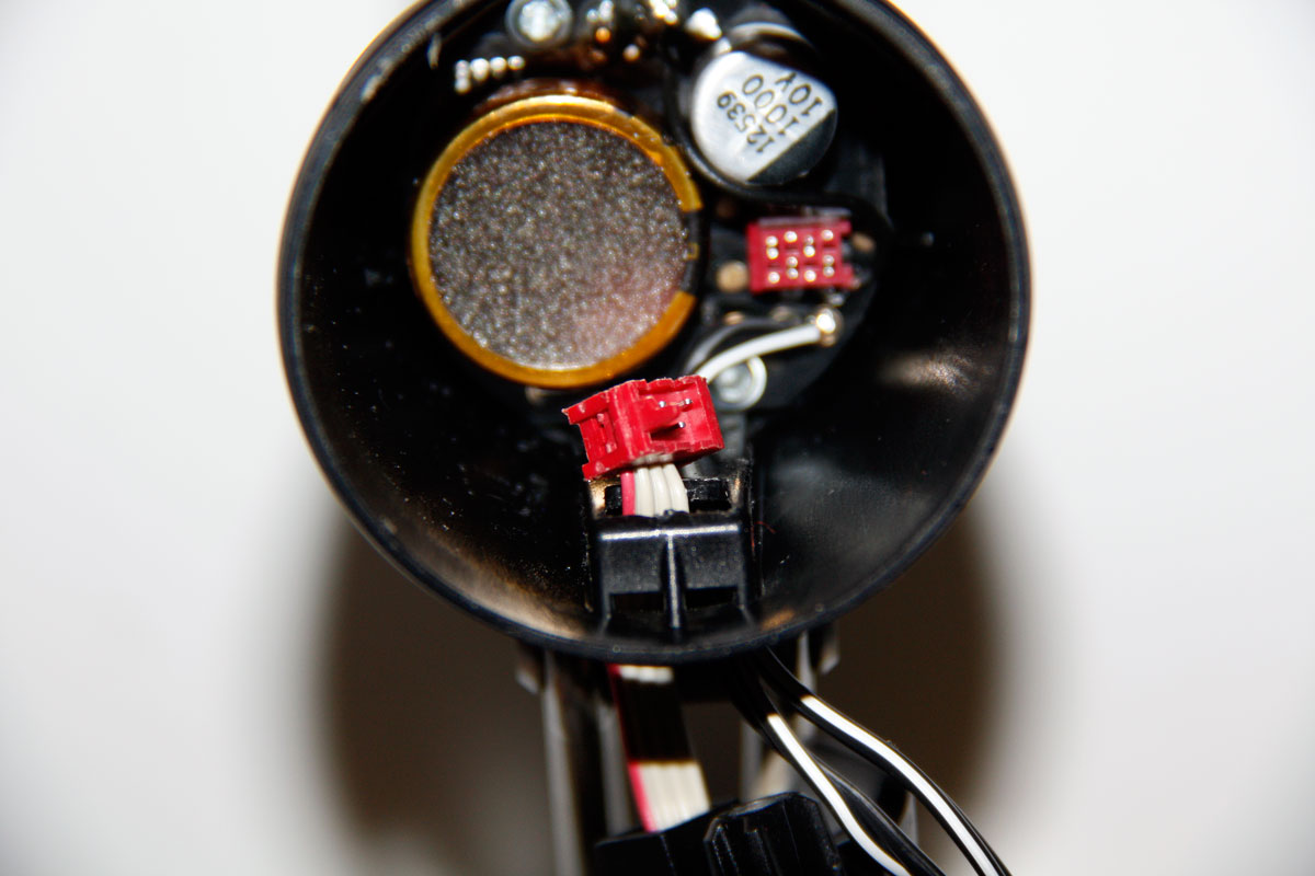

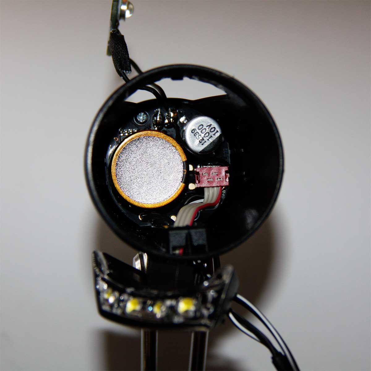

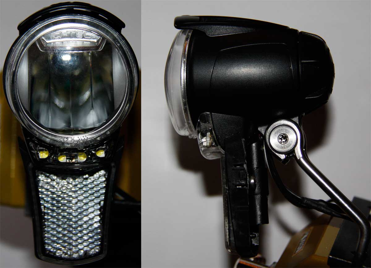

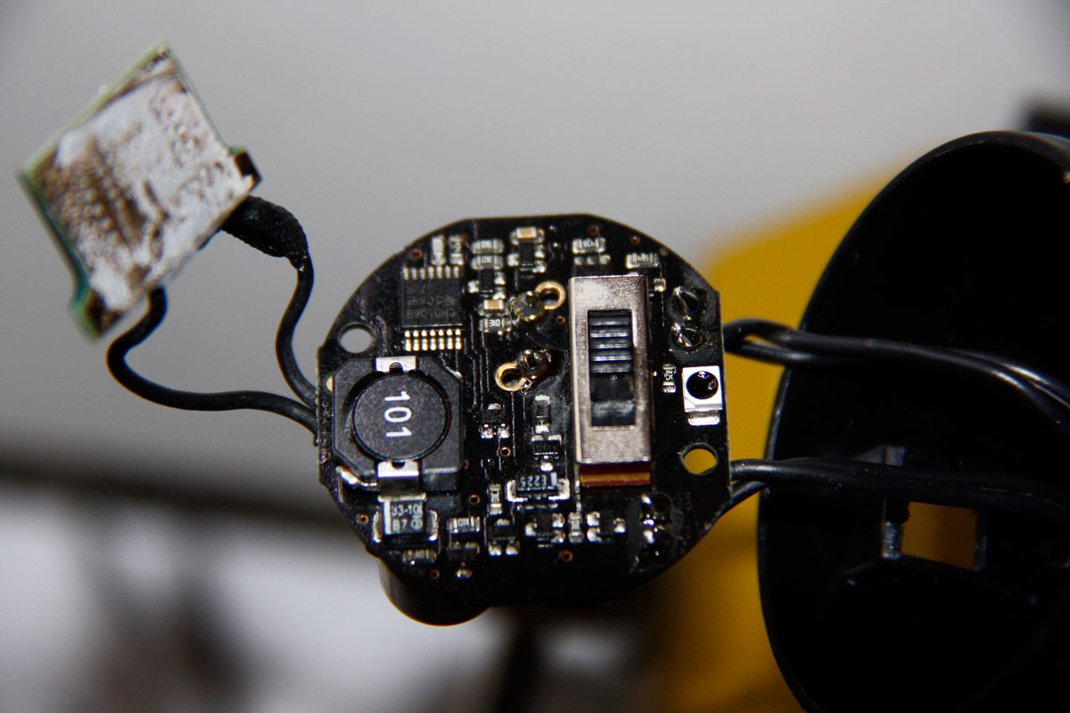

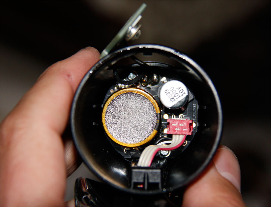

Hier nun ein paar Bilder und eine kleine Anleitung zum Zerlegen des IQ-Cyo, das hat durchaus so seine Tücken. 1. Zentralschraube an der Unterseite komplett lösen, diese hält auch den Kühlkörper an der Oberseite. 2.Kühlkörper und Dichtung abnehmen. 3.LED Platine herausziehen, eine Feder wie beim Fly gibt es hier nicht, dafür aber Wärmeleitpaste auf der Platine, nicht vergessen beim Zusammenbau etwas Neue aufzutragen. Wenn nur die LED zu tauschen ist endet hier das Zerlegen. ACHTUNG ! beim Wiedereinbau unbedingt darauf achten das die Anschlusskabel der LED im Bogen links und rechts verlaufen, damit in der Mitte Platz für die Schraube bleibt, mit der man leicht eines der Kabel beschädigen könnte... 4.Mit festen Druck des Daumens an der mit dem Pfeil markierten Stelle den Reflektorkörper nach vorne unten drücken, kein Werkzeug verwenden. 5. Blick auf die an der Rückseite verschraubten Platine. 6.Stecker der Taglichtplatine abziehen und durch Öffnung durchdrücken(mühsam). 7.Die beiden Schrauben lösen(zum Wiedereinbau ist Pinzette hilfreich), Platine ebenfalls mit Pinzette vorsichtig herausziehen, dazu Anschlussleitung nachschieben. Im Prinzip ist die Schaltung wie die des Fly, der IC ist ein Schmitt Trigger CD40106B. Der "Drehschalter" ist in Wahrheit ein normaler Schiebeschalter...,daneben der Sensor des Cyo. Es mutet schon skurril an, da wird mit der hohen Lichtleistung der IQ Serie geworben, und dann verbaut man bei einigen Modellen den Front Reflektor direkt im Scheinwerfer, um dann gleich mal 20 Lux weniger zu haben... Beim Cyo wäre darunter noch genug Platz, so wie das beim Fly gelöst wurde. Und genau das habe ich gemacht !, ich hatte noch das Gehäuse meines ersten Fly, der Front Reflektor passt optisch auch gut zum Cyo, also hab ich mir ein "Befestigungskit" dafür gebastelt, das Ganze wird mit der Zentralschraube an dem Scheinwerfer montiert, das Gehäuse bleibt dabei unbeschädigt. Getreu dem Motto "Geht nicht- gibts nicht, was nicht passt wird passend gemacht", für einen versierten Bastler alles kein Problem. Mit Schrecken erinnere ich mich an die Halogenzeit mit(bei Nässe durchrutschenden) Seitendynamo zurück !Selbst wenn die Birnchen noch nicht durchgebrannt waren, die Leuchtleistung ließ sehr rasch deutlich nach, ohne Spannungsregelung. Dafür konnte man sie schnell unter der Fahrt auswechseln, das geht bei den LED nicht. Ob es beim Fly wirklich an mangelnder Kühlung der LED liegt bin ich mir nicht sicher, kann mich nicht erinnern das der wirklich jemals heiß wurde, handwarm vielleicht.
Andreas Neumaier schrieb: > kann mich nicht erinnern das der wirklich jemals heiß wurde, handwarm > vielleicht. Naja, die Wärme der LED konnte dort schlecht nach außen. Neulich hat das Ding hier mal jemand ganz treffend als "Thermoskanne" bezeichnet. ;-) Eigentlich schade, grundsätzlich habe ich die Höhenverstellbarkeit (zumindest in 2 Stufen) beim Fly gemocht.
Jörg Wunsch schrieb: > Neulich hat > das Ding hier mal jemand ganz treffend als "Thermoskanne" bezeichnet. Ja, das war ich... Ich hab' selbst zwei IQFly im Einsatz und mag den Scheinwerfer durchaus recht gerne - die Leuchtweiten-Rasten sind eine nette Idee, das Preis-Leistungs-Verhältnis ist m.E. sehr gut, er geht am Dynamo ebenso wie an konstanter Gleichspannung (ich hab' da einen Akku mit nachgeschaltetem Schaltwandler). Aber im Sommer wird er doch mal recht warm. Man findet im Netz auch Anleitungen zum Umbau, dabei wird die "Nase" des Parabol-Gehäuses abgeschnitten und ein Finger-Kühlkörper mit Wärmeleitkleber auf das Kühlblech montiert, das soll den Wärmeabtransport deutlich verbessern. Aber das ist doch ein ordentlicher Aufwand und strenggenommen erlischt durch so einen Umbau auch die Zulassung gem. StVZO, das ist doof.
Das Standlicht des IQ-Fly funktioniert jetzt auch wieder, ein Transistor war von der Platine abgefallen, den konnte ich sogar wieder finden. Dumme Frage, ist es eigentlich normal das sich das Standlicht beim Fly nicht ausschalten läßt ?, wenn es denn einmal brennt, kann mich nicht mehr daran erinnern, ansonsten funktioniert der Schalter schon.
Andreas Neumaier schrieb: > Dumme Frage, ist es eigentlich normal das sich das Standlicht beim Fly > nicht ausschalten läßt ? Ja, abschaltbares Standlicht gab's erst später. Der Fly ist ja einer der ersten LED-Scheinwerfer von BuM.
