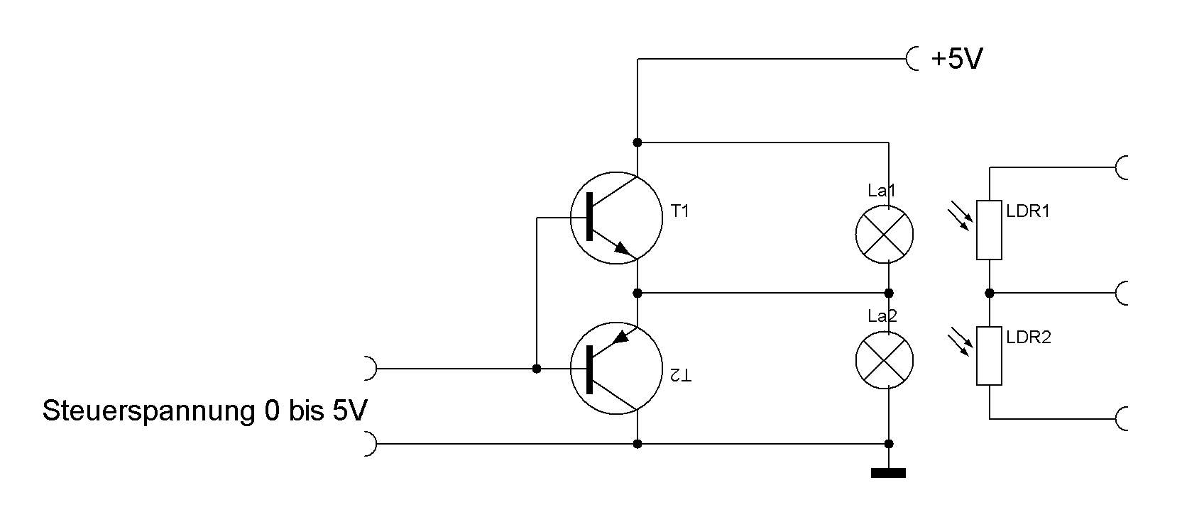

Ich hätte eine Ide: Zwei Fotowiderstände als Spannungsteiler zusammenschalten, und die mit je eine Glühbirne anleuchten. Wenn nun eine heller und die andere dunkler gesteuert wird, hat man praktisch ein Potentiometer. Aber was soll denn da eigentlich mit gemacht werden?

Hier ist ein Schaltungsvorschlag für die Verwendung von Fotowiderständen.

Günter Lenz schrieb: > Zwei Fotowiderstände als Spannungsteiler zusammenschalten, > und die mit je eine Glühbirne anleuchten. Und wie soll man dabei die geforderten 50kΩ sicherstellen, ohne einen Affentanz zu veranstalten?
Das US-Patent 5208548 könnte genau das sein, was Du suchst. Dabei wird mittels einer Dummy-Zelle und Operationsverstärker die Kennlinie von einem Fotowiderstand+LED linearisiert und auch der maximale Widerstand eingestellt. Sowas wird in MIDI-gesteuerten Röhrenverstärkern eingesetzt.

Erstmal vielen Dank an alle. wosnet schrieb: > Das US-Patent 5208548 könnte genau das sein, was Du suchst. Klingt schon mal ganz gut, aber bekomme ich das auch bei Reichelt oder Konrad? Route 66 schrieb: > So, wie ich die Schaltung verstehe, sollte es eigentlich mit 0...5V am > Eingang funktionieren! Hatte ich gleich als erstes Probiert, geht leider nicht. Der Filter regiert überhaupt nicht. Magnus Müller schrieb: > Noch eine interessante Seite zum GR-300: > http://www.joness.com/gr300/GR-300.htm vielen Dank, die Seite kenne ich gut :-) Gibt der VCA nicht auch nur eine Steuerspannung aus? Günter Lenz schrieb: > Ich hätte eine Ide: > Zwei Fotowiderstände als Spannungsteiler zusammenschalten, > und die mit je eine Glühbirne anleuchten. An sowas hatte ich auch gedacht, aber nur als IC und nicht als 40 Jahre alte Technik. Würde aber vom alter her gut passen 8-) gruß chris

Die Teile für genanntes US-Patent sind praktisch ein Operationsverstärker (Typ nahezu beliebig, kommt auf verfügbare Betriebsspannung an) und zwei Fotowiderstände, welche mit einer LED zusammen in einem lichtdichten Schrumpfschlauch stecken, dazu noch ein paar Widerstände. Also ja: gibts alles bei Conrad oder Reichelt. Habe das auch schon erfolgreich aufgebaut. Das wäre praktisch das funktionierende Äquivalent zur Glühbirnen-Lösung.
