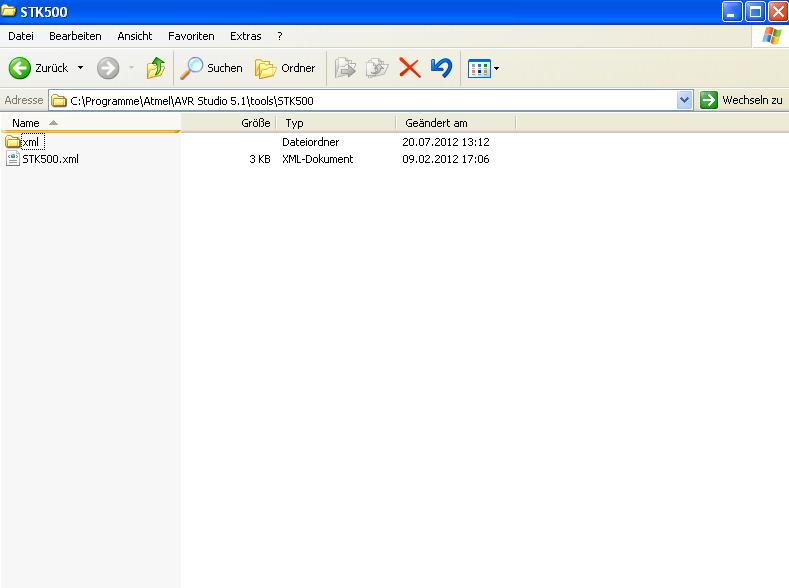

Hallo zusammen, Ich habe mir ein STK500 Board zugelegt und wollte demnächst auch mal anfangen meine Programme zu testen. Ich habe mir auch schon diverse Foren hier angeschaut aber das Board will sich irgendwie nicht upgraden lassen !? Normalerweise sollte man ja so vorgehen: 1. STK500 an den PC anschließen. 2. AVR-Studio starten 3. STK500 vom AVR-Studio connecten ... 4. den gewünschten Programmieradapter (in diesem Fall das STK500) auswählen 5. STK500 abschalten 6. Alle Prozessoren und gesteckten Kabel zu ihm entfernen und die Brücken in die Position des Auslieferungszustands stecken. 7. Program-Taster auf dem STK500 drücken und gedrückt halten 8. STK500 (mit gedrückten Program-Taster) wieder einschalten. 9. Der Upgrade-Vorgang startet ... Jedoch habe Ich diese Schritte nur zum AVR Studio.4 gefunden. Mit dem Studio.5 oder 6 sollte dies ja nach dem Prinzip klappen... 1. Hold the Program button down, as you switch the STK500 on. Release the Program button. 2. When it is in Boot mode you only see the red power LED. 3. Click on AVRProg (the first entry in the Tools menu. 4. Browse for stk500.ebn 5. Click the 'Program Flash' button. 6. When done, switch STK500 off then on. Das Problem ist hier nur das Ich nach der Installation in dem Pfad wo AVR Studio installiert ist dieses File "STK500.ebn" nicht finden kann!? Meine Einstellungen müssten aber alle passen...Srielle Schnitstelle an COM.Port1 usw. Wer sich damit auskennt würde mir sicher weiterhelfen, da Ich schon den ganzen gestrigen Tag damit verbracht habe und langsam nur noch bahnhof verstehe... Grüße Hans
Also wenn Ich das Firmenwareupdate installieren will meldet das Programm das kein Tool connected is...dies ist glaube Ich mal das entscheidende..jedoch liegt ja wie oben auch erwähnt das Board mit serieller Schnittstelle auf COM.PORT.1 Wieso soll das bitte nicht erkannt werden? Gruße
Hi >Das Problem ist hier nur das Ich nach der Installation in dem Pfad wo >AVR Studio installiert ist dieses File "STK500.ebn" nicht finden kann!? Beim 5er Studio befindet sich das bei mir unter ...\Tools\STK500\STK500.ebn Das Update wird dort mit upgrate.exe gestartet. MfG Spess
Also bei befindet sich in diesem Ordner nur XML Files...habe Ich da bei Insatllation was verschlafen? Habe zum Beweis auch mal ein Bild angehängt...
Hi >Also bei befindet sich in diesem Ordner nur XML Files...habe Ich da bei >Insatllation was verschlafen? Bin ich jetzt auch überfragt. Das 5er Studio habe ich nur interesseweise installiert. Ich habe dir mal beide Dateien angehängt. MfG Spess
Also erstmal Vielen Dank für deine Hilfe. Ich kann das auch nicht nachvollziehen...bin da jetzt echt schon seit 2 Tagen dran und das kostet schon Nerven. Ich will ja NUR programmieren ;) Grüße Hans

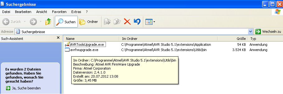

Ja aber (traurigerweises) wurde das gleich verlangt...scheint dann doch schon ne ältere software auf meinem Board zu sein. Also ich habe das Board letzte Woche bei Conrad gekauft und bin mir eigentlich zu 99% sicher das die einen guten Absatz an Boards haben, so dass die eigentlich auch immer größere Mengen bei Atmel bestellen. Darauf schließe Ich einfach dass die Upgrade prozedur einem das leben etwas erschweren soll. Habe das AVR Studio 5 ja auch neu geladen und es sind komischerweise die STK500.ebn und Upgrade.exe nicht enthalten... Jetzt kann man sich natürlich fragen WIESO !?
Hans schrieb: > Habe das AVR Studio 5 ja auch neu geladen und es > sind komischerweise die STK500.ebn und Upgrade.exe nicht enthalten... Da hast du Recht habe gerade unter Ordner "AVR Studio 5.1" gesehen, (Tools\STK500)da sind keine STK500.ebn und Upgrade.exe Dateien erhalten vielleicht kann man unter AVRStudio 5.1 keine Upgrade an STK500 machen. Es gibt unter "Atmel" noch ein Ordner "AVR Tools" und dort ein Ordner STK500 oder nicht? da ist bei mir STK500.ebn und Upgrade.exe

Martin e. C. schrieb: > Hans schrieb: >> Habe das AVR Studio 5 ja auch neu geladen und es >> sind komischerweise die STK500.ebn und Upgrade.exe nicht enthalten... > > Da hast du Recht habe gerade unter Ordner "AVR Studio 5.1" gesehen, > (Tools\STK500)da sind keine STK500.ebn und Upgrade.exe Dateien erhalten > vielleicht kann man unter AVRStudio 5.1 keine Upgrade an STK500 machen. > Es gibt unter "Atmel" noch ein Ordner "AVR Tools" und dort ein Ordner > STK500 oder nicht? da ist bei mir STK500.ebn und Upgrade.exe Also Ich habe den gesamten Ordner "Atmel" schon nach einer Datei durchsucht die STK500.ebn heißen soll. Aber leider ohne Erfolg. Die upgrade.exe findet der, aber Ich habe mich die ganze Zeit eigentlich nur auf die STK500.ebn konzentriert..
Dann ist doch von der neue Versionen aber dass bedeutet nicht dass der STK500 die neuste Software Version hat. Hast du schon die Upgrade gemacht?
Also mit dem Dateien die spess53 geladet hat, sollte genau so funktionieren. Ich glaube ich habe paar Ordner mehr weil ich erst AVRStudio 4 hatte, danach habe ich AVRStudio 5.1 istalliert, deswegen sind mehrere Ordner drin.
Würde das Upgrade gerne durchführen aber, da Ich nur Student an einer Hochschule bin, und leider keine ADMIN Rechte habe, kann Ich die voreingestellte Baudrate nicht von 9.600 auf 11250 verstellen. Und habe mich echt die ganze Zeit gewundert warum der mein Board nicht findet...aber es lag schon die ganze Zeit daran das die sich nie auf den Wert eingestellt hat den Ich vorgegeben habe. Also die 11250. Und da sagt einer Studenten haben ein "schönes" Leben ^^

Hans schrieb: > Hätte Ich das bisschen früher gewusst Du hättest hier fragen können, fast jeder hier weiss von AVR Studenten Rabat. Mir interessiert jetzt ob Studio 5 ein Upgrade verlang, muß nach her ein STK500 auspacken und probieren, melde dir auch noch.
Also, AVRStudio verlang tatsächlich eine Upgrade, Meldung habe ich zu gemacht (nicht auf ok gedrückt), und ich könnte alles machen, Fuse lesen, Controller lesen und programmieren. Einfach Meldung ignorieren und fertig!
Du hast recht! Es geht auch ohne Upgrade. Habe das ohne Upgrade auch mal probiert und da hat es mir komischerweise mein ersten Controller verheizt. Hatte danach einen Kurzen in meinem Board und die Status LED hat nur kurz und schnell geleuchtet! Aber vielleicht hatte der Controller auch nur nen tick... Wollte deswegen keinen 2ten Opfern. Aber der Mut zahlt sich aus und Ich habe es mit einem 2ten auch grad probiert. Saubere Sache... Echt top Martin Danke
